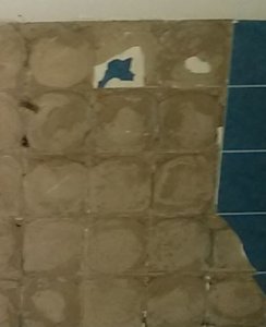

    Hallo Ihr Lieben,
    ich habe in meinem Bad diesen Fliesen abgeklopft. Dahinter ist ein echt dicker Fliesenkleber.
    Das sind bestimmt 3-4 cm. Ich habe gelesen das man das "Dickbett" nennt ?
    Kann ich hier einfach grüne Gipsplatten ankleben oder muss ich den alten "Kleber" erst abklopfen.

    Also ich bin ja kein Fließenleger und auch kein Maurer, aber wie kommst du auf die Idee, dass das ein Mörtelbett ist? Das ist Fließenkleber und hat mit Mörtel überhaupt nichts zu tun. Ein Mörtelbett ist zwischen den Steinreihen beim Mauern aufgebracht.
    Wieso sollte man da Gips davor haben wollen? Ja damit man die scheiße nicht mehr sieht und nicht unnötig viel Arbeit hat um den Dreck zu verstecken?
    Um die Frage direkt zu beantworten: Solange die Fließen fest sind, hättest du auch die Platten auf die Fließen direkt kleben können. Ansonsten hier im Grunde das selbe: Ist der Fließenkleber fest und fällt nicht beim hinklopfen runter, dann kannst du den Kleber auch drauf lassen. Den Kleber mit Betokontakt oder Wasser vorbearbeiten und dann mit Ansetzgips die Platten drauf. Sollte kein Problem sein.

    Das ist ein Mörtelbett bestehend aus Sand und Zement. Da wurden vor 30 Jahren die 15x15 Fliesen mit verlegt.
    Wenn da was neues drauf soll dann grundiert man, spachtelt glatt und los....

    lass es mal gesagt sein, das ist kein Kleber, sondern die Fliesen wurden früher mit einer Mischung
    aus Sand, Zement Wasser an die Wand angebracht. Das konnte nicht jeder mal so eben.

    Ich wollte die grünen Gipsplatten daran befestigen, um neue Fliesen daran zu befestigen. Ich dachte das wäre im Bad besser, da diese ja für Feuchträume geeignet sind. Aber so wie ich das verstehe, kann ich auf das alte Mörtelbett, Dickbett, Fliesenkleber oder wie auch immer.... auch einfach Haftgrund streichen und dann darauf neue Fliesen legen?
    Könnte ich das zeug auch komplett weg machen und dann die RGP direkt an der Mauer befestigen. Das wäre bestimmt 2-3 cm auf jeder Seite die wegfallen würden.

    eigentlich sind alle Vorarbeiten was für Fachleute.
    Die Fläche zum Fliesen kleben sollte schon gleichmäßig eben sein.
    Wenn Du den alten Mörtel drauf lässt müssen alle Reste der alten Fliesen runter.
    die Löcher zwischen den Batzen sind mit Mörtel zu schließen und mit dem Schwammbrett abreiben
    dann prüf mal mit einem geraden Brett ob der Putz über den alten Fliesenunterbau genau so dick ist
    sonst musst Du die Wand auf gleiche Stärke aufputzen.
    wenn Du die Batzen abstemmst muss der Wandputz dem obrigen vorhandenen Putz angepasst werden.

    Natürlich kann man das Mörtelbett abstemmen. Je nach Festigkeit gibt es dann einen mehr oder weniger glatten/geraden Untergrund. Den kann man dann entweder gerade putzen und dann mit Fliesen bekleben, oder direkt mit Fliesen bekleben. Fliesenleger sind da teilweise echte Künstler. Auch hinter einer Fermacell- oder Gipskartonplatte sollte es möglichst gerade, und ohne größere Fehlstellen zugehen.
    Willst Du Dich selbst "erproben"? Dann wäre eine Platte sicher leichter. Wenn ein Fliesenleger kommt, kann, nach Rücksprache, das Mörtelbett weichen.

    MÖRTEL sofern fest mit putz glattputzen. Dann grundieren und fliesen drauf. Das ist 10 beständiger als wenn.man da jetzt rigips drauf kleben würde. Der rigips wäre nur eine sinnlose Schicht .
    Wenn dusch oder wannenbereich muss natürlich noch entsprechend abgedichtet werden, woran der rigips aber auch nix ändern würde.

    um die vorhandenen Wände zum fliesen vorzubereiten müsste hier wohl ein Fachmann ran,
    da ist es einfacher eine GK Platte zu kleben, sauber ausrichten und schon ist es befliesbar,
    keine lange Trocknungszeit, warum das nicht so beständig sein soll weiß ich jetzt nicht....
