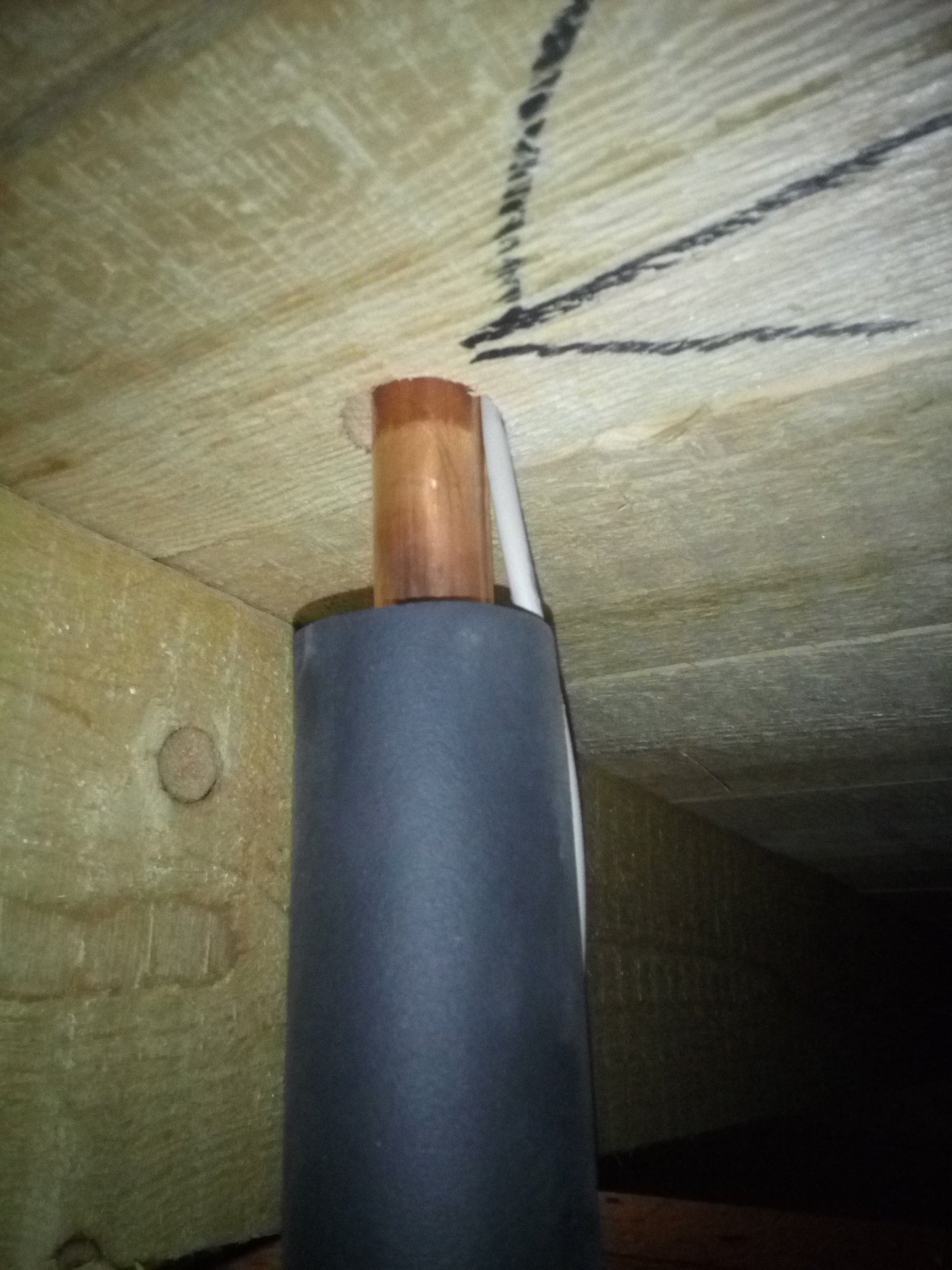

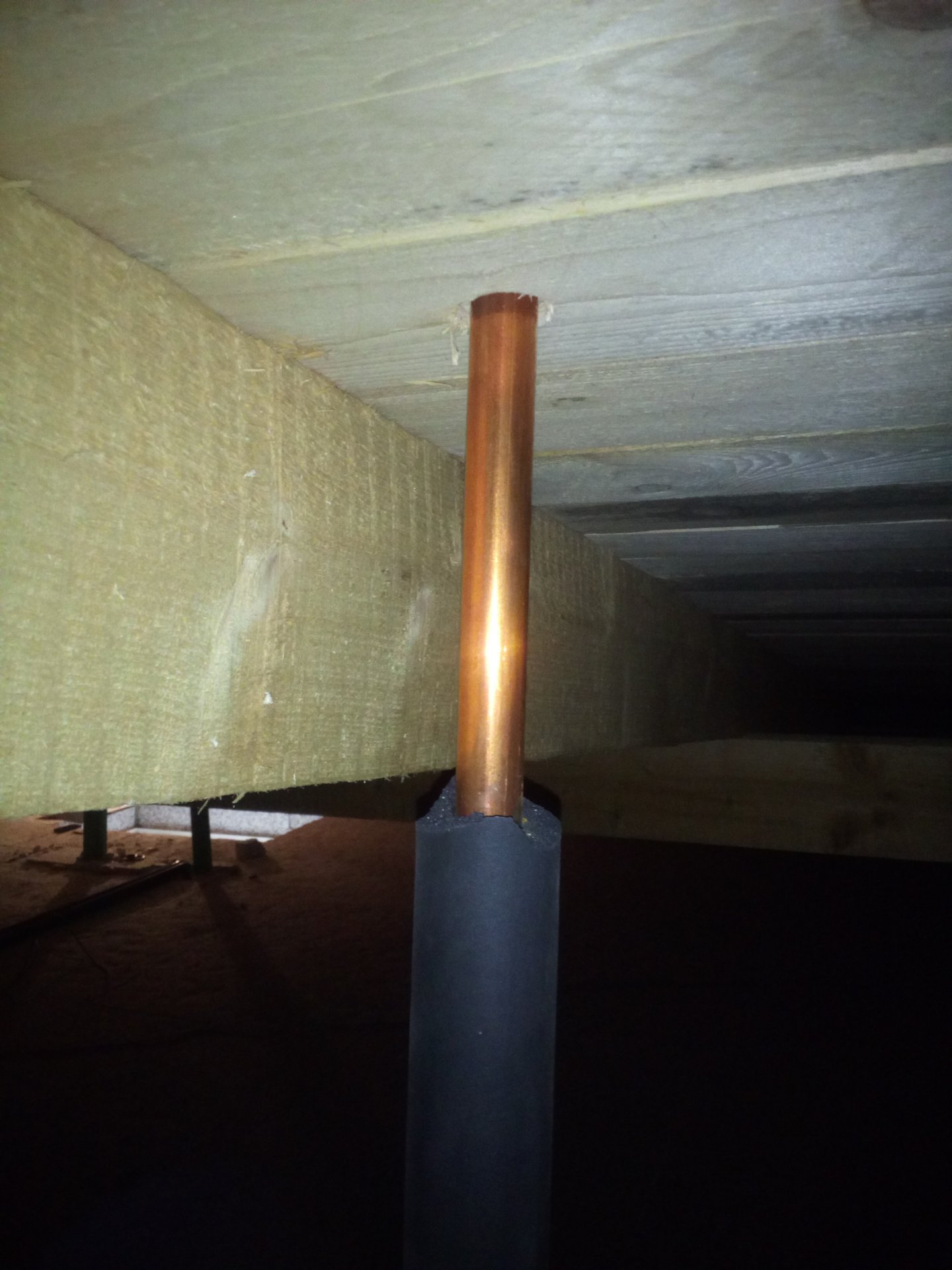

    bei uns wurde eine Solarthermie aufgeständert montiert.

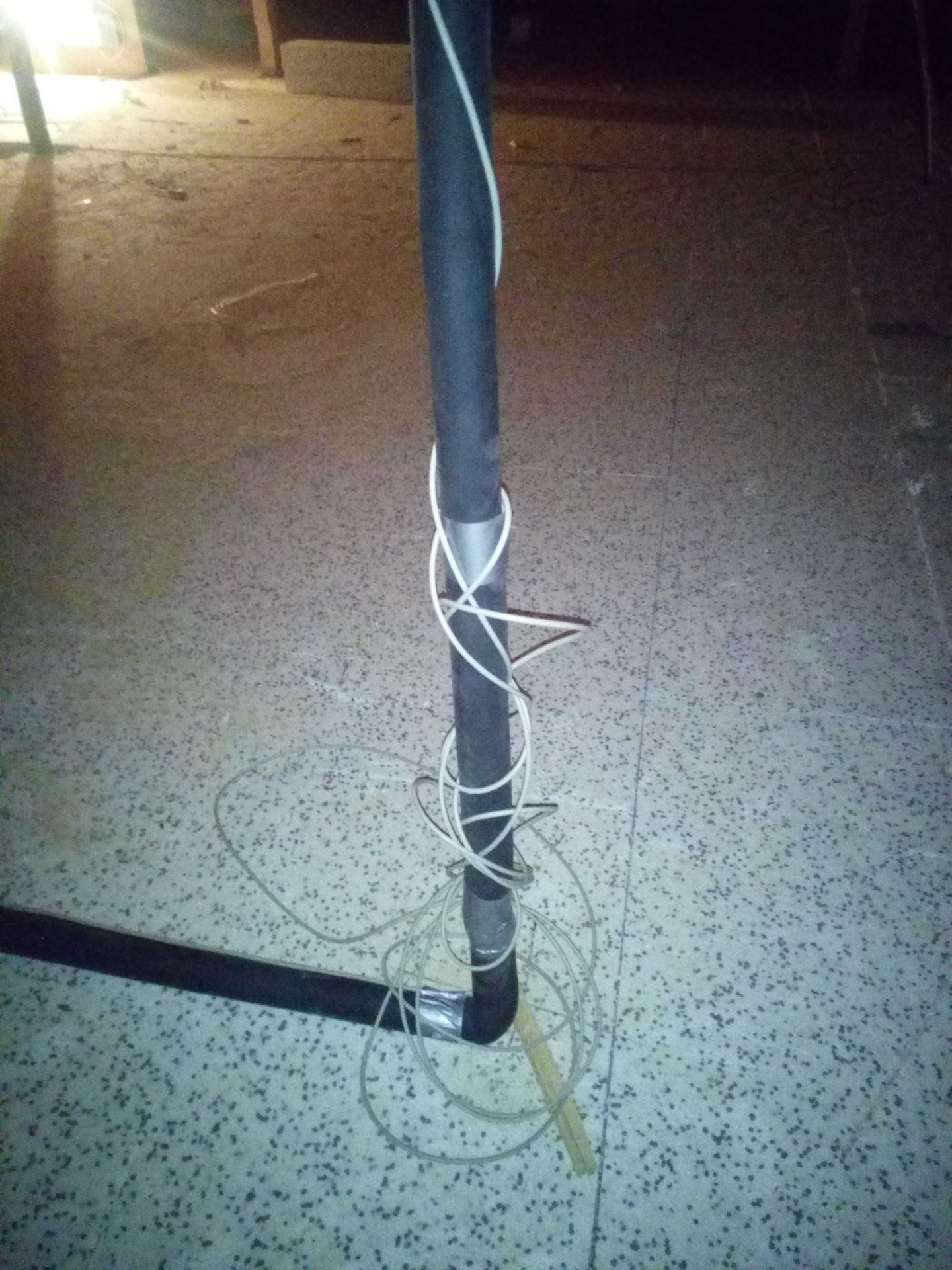

    Im Dachboden kontrollierte ich ob soweit alles in Ordnung ist.
    Ich stellte fest das ein wenig geschludert worden ist.

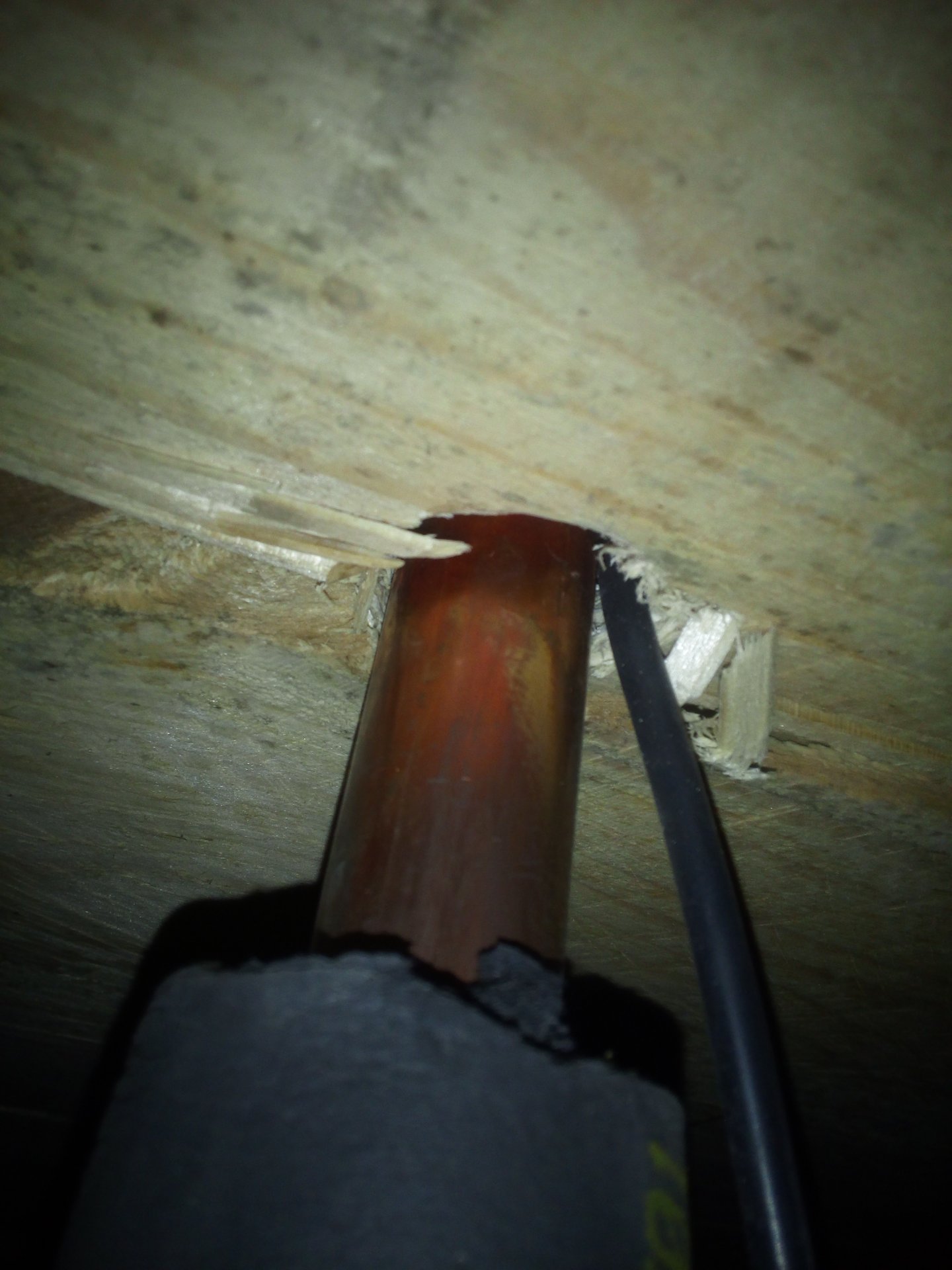

    Aber meine eigentlichen Bedenken beziehen sich auf die Rohleitungen die durch die Holzschalung gehen.
    Und sogar mit dem Kabel.Die Rohre werden ja (im Sommer) sehr heiß.Gibt es da Vorschriften?
    Danke im Voraus

    Gibt es sehr wohl, daß ist doch eine äußerst unlustige Ausführung - vermutlich dürfen auch Leitungen dicht am CU liegen? wellflex Rohr inox nimmt man normalerweise, CU ist bei einer Decken Durchdringung auch zugelassen dann aber bitte auch entsprechend befestigt und mit Dämmung versehen, das Foto so geht es nicht. Ob an die Decke Brandschutz Anforderung bestehen geht aus dem Kontext nicht vor, bzw sind die Nutzungen nicht ausgewiesen, wie sieht den die eigentliche Dachdurchführung aus? Ich sehe weder die 'Schellen' noch das Dach, ergo der SAN soll befestigen und seine Dämmung entsprechend ergänzen und das Kabel dort entfernen auf den zulässigen Abstand.

    Und wenn er keine Lust hat, dann macht man das eben in 5 Minuten mit dem Fuchsschwanz selber.
    Sicherer ist es jedenfalls wenn die Leitung auch im Bereich der Dachbodendurchdringung gedämmt ist.
    So ein Solarrohr kann schon gut warm werden.

    Die Dämmung hört vor der Dachdurchführung (Gummimanschette) auf.Dann das blanke CU Rohr durch.
    Ich habe gelesen das das Rohr bis 180 Grad werden kann,ob das stimmt k.a. aber für den Gummi und Holz nicht so prima.

    Auf jeden Fall muss das Holz so groß ausgeschnitten werden, dass die Isolierung durchgeführt werden kann. Sonst besteht die Gefahr der Selbstentzündung des Holzes. Dies durften einige Betreiber von Buschbeck Solarthermiekollektoren hautnah erleben als Ihre Dächer in Brand standen.
