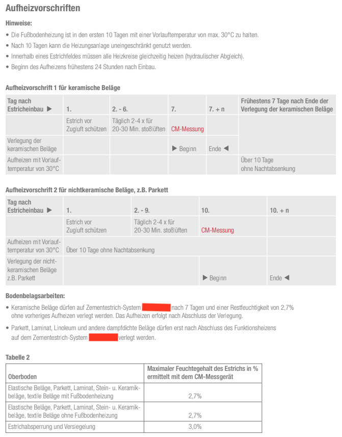

    Jetzt ist es da. Es handelt sich um einen "schnell trockenden Heizestrich". Ich will jetzt hier nicht die Marke nennen usw. weiß nicht ob man das darf. Interessanterweise gibt es hier aber ein Blatt mit den "Aufheizvorschriften" ... also doch Aufheizen!? Ich kann die Aussagen in der Vorschrift nicht genau deuten, was meint ihr?

    Woran erkennst du das ?Ich sehe immer noch nicht was an Estrich da eingebaut werden soll?Ausser das dieses Protokoll zu einem ZE mit Beschleuniger gehört...bzw ist das gar kein Protokoll...

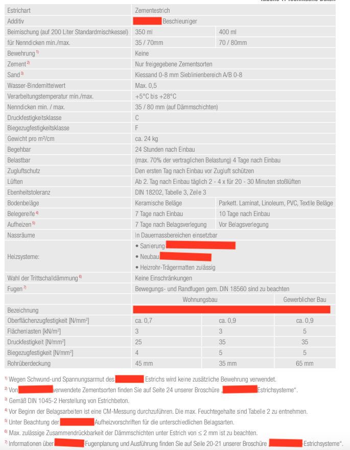

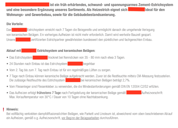

    Ja, Zementestricht. Ich habe hier noch die restlichen zwei Seiten hochgeladen.

    Bei uns kommt fertigparket rein, also 10 Tage aufheizen!? Irgendwie klingt das für mich so als ob es nicht notwendig ist?

    Dein Bauleiter bietet Dir lediglich einen Estrich an den Du gleich aufheizen kannst, weil er Beschleuniger reinkippt.
    Aufheizen musst Du trotzdem.

    Ok, aber so wie ich das verstehe läuft es so:
    Er verwendet dieses Estrich und kann gleich Fliesen im Bad und Klo machen ohne groß zu warten. Irgendwann in 1-3 Monaten wenn ich die Heizung habe, heize ich die 10 Tage auf so dass ich mein Parket legen kann ... richtig? Er spart sich halt für seinen Bauvorschrift die Zeit. Und ich habe keinen Nachteil weil ich das nicht zahlen muss. Im Gegenteil ist der Bau schneller durch.

    Ich habe jetzt beim Hersteller nachgefragt ... hier die Antwort dazu:
    "Der Estrich muss in jedem Fall aufgeheizt werden. Wann das geschieht ist jedoch nicht relevant. Die Aufheizphase darf frühestens 7 Tage nach einbringen der keramischen Beläge durchgeführt werden. Nach hinten ist dem jedoch keine Grenze gesetzt."
    Heißt für mich dass ich durchaus warten kann bis das Gas angeschlossen ist. So kann ich viel kostengünstiger aufheizen und muss keine Geräte leihen.

    Du weißt scheinbar nicht, warum man ein Funktionsheizen macht, oder?
    Wenn es Risse im Estrich gibt, dann reißen Dir meist auch die Fliesen - verstehe die Logik des Estrichanbieters nicht - übernimmt er dann die Schäden?
  19. #19 Gast 85175, 11.06.2019
    Gast 85175
    Gast 85175 Gast
    Da geht wohl gerade etwas durcheinander. Das „Heizen“ hat mehrere Gründe.
    Da geht es zuerst einmal um die Funktionskontrolke der Heizung an sich. Der Heizungsbauer hat ein sog. „Funktionsheizen“ durchzuführen um seine Anlage zu testen. Hierüber hat er ein Protokoll zu führen und das Protokoll dann auch zu übergeben.
    Beim Funktionsheizen erschlägt man nebenbei gleich noch ein anderes Thema, die Spannungen im Estrich. Beim Funktionsheizen wird die Heizung auf maximaler Vorlauftemperatur gefahren, das bedeutet, mehr Wärme geht nicht. Hierbei dehnt sich der Estrich auch maximal aus (thermisch bedingt) und das nimmt ihm die innere Spannung, bzw. sollte er das stellenweise nicht vertragen, dann zeigen sich da die Spannungsrisse (theoretisch) gleich.
    Im Anschluß an das Funktionsheizen kann man nahtlos zum Belegreifheizen übergehen, man lässst die Heizung dann einfach aufgedreht bis der Estrich trocken genug ist.
    Und ich vermute Du und dein Bauleiter drehen sich nur um das Thema Belegreifheizen, den Rest vergesst ihr...
    Wie auch immer, kein Estrich kann das Funktionsheizen ersetzen und wenn das Funktionsheizen auf einen Zeitpunkt verschoben wird zu dem der Bodnbelag schon drin ist, dann doch bitte auf das Risiko des Heizers/Bauträgers. Wenn Du da Druck machst, dann wälzen die das Risiko ziemlich sicher auf dich ab...
