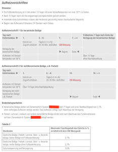

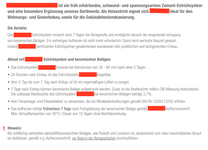

    Mit dem Estrich geht es aber wohl. Und dann darf ich ja nur mit 30 Grad anheizen. Der funktionstest würde ja viel wärmer. Schau dir nochmals die Blätter an:

    Ob es technisch i.O. ist, das kommt auf die Kombo aus Estrich, Fliesenkleber, etc. an und ob die Verarbeitungsbestimmungen eingehalten wurden.
    Das Protokoll für den Estrich besagt für keram. Beläge eine CM-Messung nach 7 Tagen und falls die Feuchte i.O. ist kann sofort gefliest werden. Dann soll nach dem Ende der Fliesenarbeiten min. 7 Tage gewartet werden und erst dann das Funktionsheizen gemacht werden.
    Für nichtkeram. Beläge geht es genau anders herum, da soll zuerst geheizt werden.
    Was ich da kurios finde ist, sowohl für keram. als auch für nichtkeram. Beläge wird 2,7 CM-% Restfeuchte verlangt, nur der Zeitpunkt des Funktionsheizens ist jeweils eun anderer. Ist aber eig. egal.

    Naja ich mache hier auf jeden Fall nirgens Druck. Das Haus ist ja schlüsselfertig gekauft. Ich habe ja bis heute Morgen damit gerechnet dass ich anfang des nächsten Monats ans Gasnetz angeschlossen werde und wir dann ganz normal den Estrich kriegen der dann über das Gas und die Heizung ausgeheizt wird usw. Jetzt kam der Bauleiter und meint dass er jetzt ein teureren Estrich macht und es dann auch bezahlt weil dann alles schneller geht und er sozusagen kein Baustop hat. Seine beauftragten Firmen könnten halt jetzt alles machen, später ist das nicht sicher und dauert unter umständen länger vor allem weil dann noch die Urlaubszeit kommt. Unter Strich will er halt sein Projekt möglichst schnell fertigbekommen. Mir ist das vom zeitliche her tatsächlich recht weil ich so auch schneller drin bin, will das aber natürlich fachgerecht sicher haben. Der Hersteller sagt ja dass man warten kann bis das Haus am Gasnetz dran ist und dann weitermachen. Aber wenn das alles doof ist, ich kann warten .... so ist es nicht.

    In dem Fall (schlüsselfertig) ist das erstmal unkritisch. Bei mir gehen nur die Alarmglocken wenn der Bauherr irgendwas tut, der Bauleiter irgendwas zahlt und dann irgendwelche Handwerker mit Einzelverträgen wieder noch was ganz anderes tun...
    Ich seh das in dem Fall aber doch entspannt. Wenn der Schlüsselfertibauer das so macht, dann lass ihn doch machen. Er hat ein System ausgesucht mit dem das gehen sollte und falls nicht, dann ist es erstmal sein Problem. Ich würde da jetzt nur auf die Beheizung achten, also, dass das auch so genacht wird wie vorgegeben.

    Du verstehst es einfach nicht - Google mal Funktionsheizen!
    Wenn da was drauf liegt, bricht es im Fall der Fälle halt auch.
    Das FH wird ohne Belag gemacht, DANACH kommt erst das Belegreifheizen (was Du Dir ja sparen kannst laut dem Anbieter, Dir aber nicht hilft).
    Wenn er (GU) die Haftung übernimmt, dann bitte - aber Du übernimmst halt nix und das würde ich mir schriftlich geben lassen.
