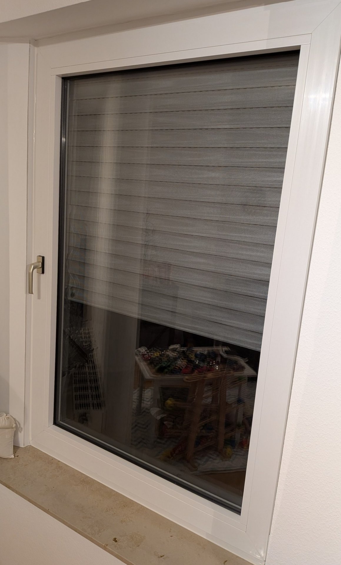

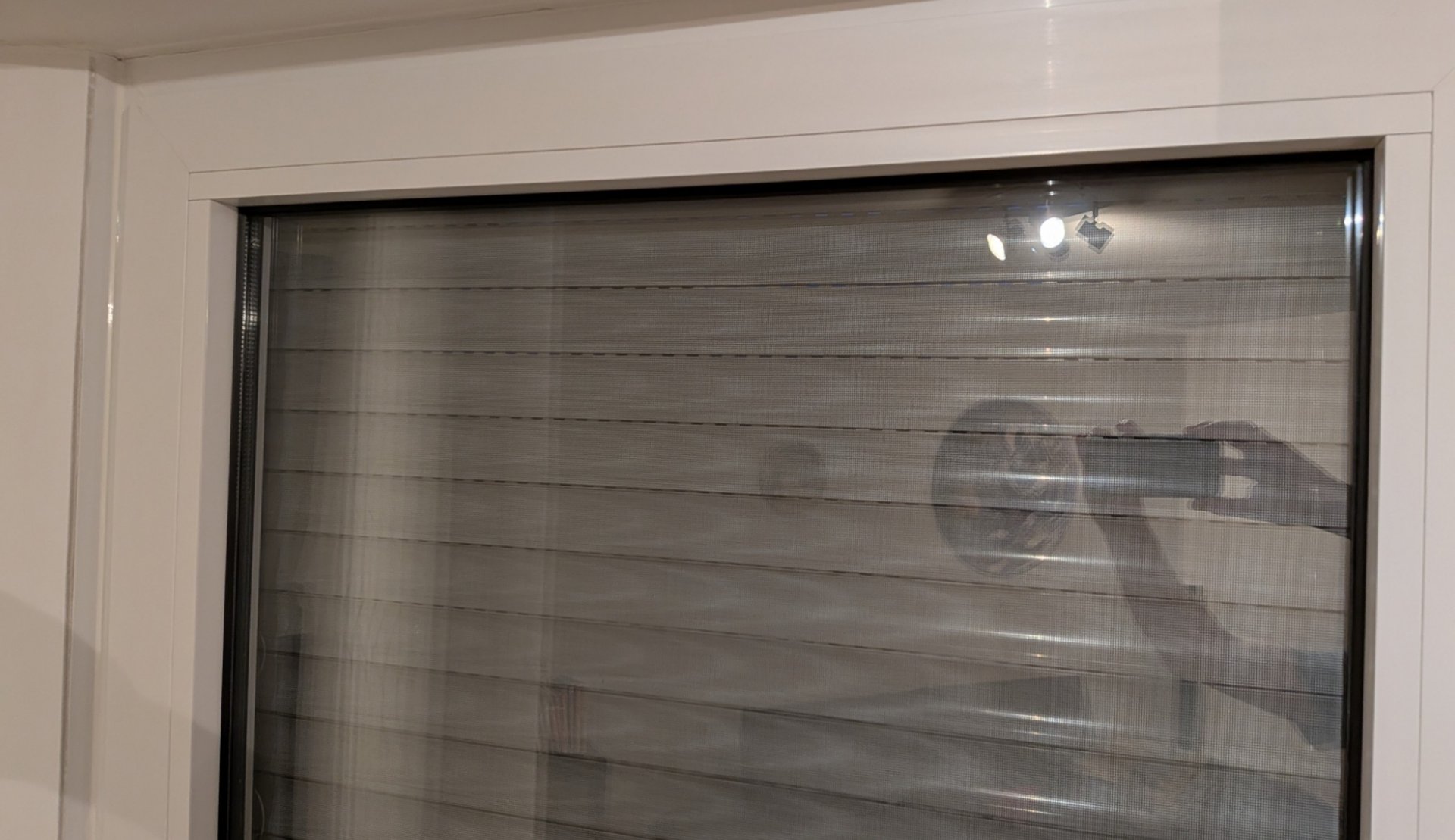

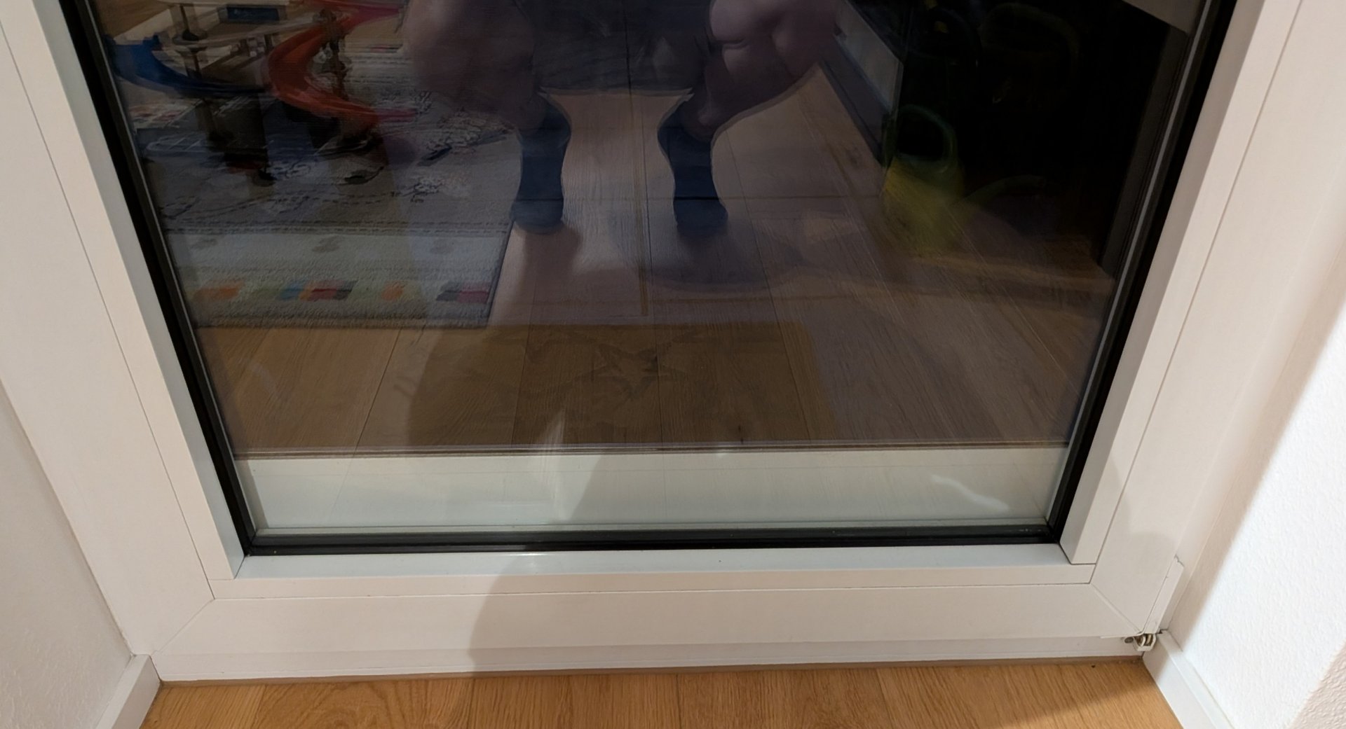

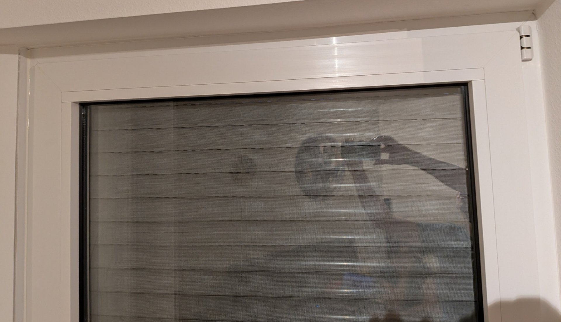

    Hallo Zusammen,
    könnt Ihr mir anhand der Fotos sagen, ob es für die hier verbauten Glasleisten heute noch Ersatzteile gibt?
    Hintergrund: Ich überlege die Glaspakete auf Wärmeschutzverglasung umrüsten zu lassen. Aber das würde ich nur weiterverfolgen, wenn gebrochene Glasleisten (da ggf. versprödet) nicht zum Totalschaden führen. Optisch sind es simple, rechtwinkelige Leisten ohne Schnickschnack.
    Die Herstellerfirma (Hans Helling) gibt’s nicht mehr, die Beschläge / Scharniere sind von Winkhaus und noch top.
    Im Glasverbund steht: 15.11.94 BG SANCO 841/5 Sanco 2x4 mm47 8744 804 1355 0695 12/00 0010
    Sind die Fotos und Infos ausreichend, oder braucht Ihr weitere Angaben?
    Danke Euch und viele Grüße,
    Manni

    Meine Glaskugel ist heute sehr Risiko freudig... Kurz mit den wenigen Daten Fotos ist es fast unmöglich die Frage zu beantworten
    Was für Informationen erkennen/haben wir...
    1. Glasleisten 90° an den Enden geschnitten...nicht auf 45°...
    2. Profil und Glasleisten System sehr Breit...
    3. Sanco Glas von 1994..
    Glaskugel sagt das...
    • Das System war 1994 bereits veraltet... wurde aber noch verkauft.
    • Zu der Zeit gab es am Markt (noch) viele teils Grundverschiedene Glasleisten Rastsysteme die je nach System mehr oder weniger einfach auszubauen/.. sind... geht meist (... nicht immer...nicht bei allen Systemen) ohne Schäden.

    Hallo und vielen Dank profi,
    da hast Du eine schöne Analyse geliefert. Das hilft mir schon weiter. Für die begrenzte Ersparnis erscheint mir das Risiko eines Schadens dann doch recht groß zu sein und ich werde den Austausch nicht weiter verfolgen.
