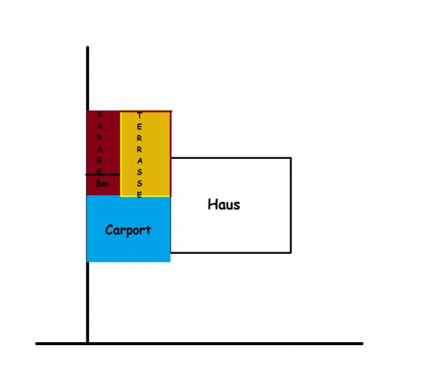

    eine kleine Frage hätte ich noch zu meinem Vorhaben.
    Wäre es möglich auf der Garage eine Dachterrasse zu errichten mit einem Abstand von 3 m zur Grenze zum Nachbarn oder bräuchte ich auch sein Einverständnis???

    Wie wäre es, wenn aus Carport und Garage 2 Gebäude werden? Man könnte doch einen gewissen Abstand zwischen diesen beiden Gebäuden halten, so dass diese keine bauliche Verbindung miteinander haben. Dann zählt je nach LBO doch nur die Gesamtlänge -zum Beispiel 15m oder 18m? Dies bitte als Idee oder eher als Frage an die Experten betrachten, da ich mich im Baurecht nicht so gut auskenne.

    Hallo, da ist die Bauordnung eigentlich recht eindeutig denn es heißt (in Berlin) "je Grundstücksgrenze von 9m".

    Hallo, würde mich interessieren wie du das Problem gelöst hast.
    Wir haben ähnliches Problem. Möchten jedoch ein Carport und einen Anbau an der Grenze errichten. Beides fast 10 Meter von einander entfernt.
    Das spannende hierbei:
    a) Es ist zwar eine durchgehende Grenze, aber auf zwei Flurstücken. Zählt das dann immer noch als eine Grenze oder als zwei ;-) Da das Carport quasi in der Mitte der beiden Flurstücke steht
    b) unsere Architektin hat gesagt, dass sich die Bauordnung von 9 auf 12 Meter kürzlich geändert hat oder ändern wird. Stimmt das?
