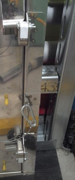

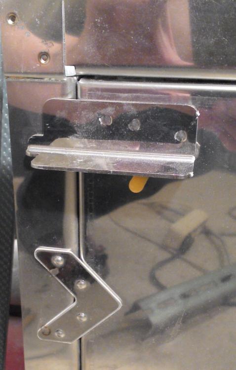

    Oh jupp hab eine gefunden und gekauft....
    Selbnst die Trockenbaushops im Internet waren nicht sonderlich begeistert und mussten erst nachfragen. Handelshof wollte/konnte nicht liefern obwohl im Katalog gelistet....
    Aber jetzt hab ich eine. Ist zwar Edelausführung V2A aber 40x60 und die Versorger sind zufrieden. Nur der Einbau... und jetzt mach ich mich wahrscheinlich total lächerlich ... ist mir unklar...
    Wegen dem Gewicht sollte ich eine Unterkonstruktion bauen... hab ich UA Profile mit geschlossener Seite nach Ihnen (wie beim Türöffnung) .
    Nur sind die Stecklasche und Schrauben des Schnappers und der Fanghaken im Weg.. Reicht eine Überdeckung von nur wenig mehr als 1cm ? Oder sollte ich das U Profil an den Stellen einfach aufflexen um den Platzt zu schaffen ?
