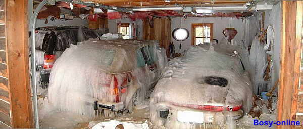

    Naja, und oft hilft auch der gesunde Menschenverstand und jahrzehntelange Erfahrung. Nur geht dieses Wissen über den Preis oder einer anderen Einstellung immer mehr verloren.
    Ich kenne Häuser, in denen die Wasserrohre seit Jahrzehnten jeden Winter in den Abseiten einfrieren und wieder Auftauen, ohne Schäden zu verursachen. Fragt aber nicht, warum hier nichts unternommen wird. Der Mensch ist eben ein "Gewohnheitstier".
    Ärger gibt es immer dann, wenn es zu Rohrbrüchen kommt und die Versicherung nicht zahlen will.
    Hier ein Beispiel, bei dem nicht gezahlt wurde :biggthumpup:
