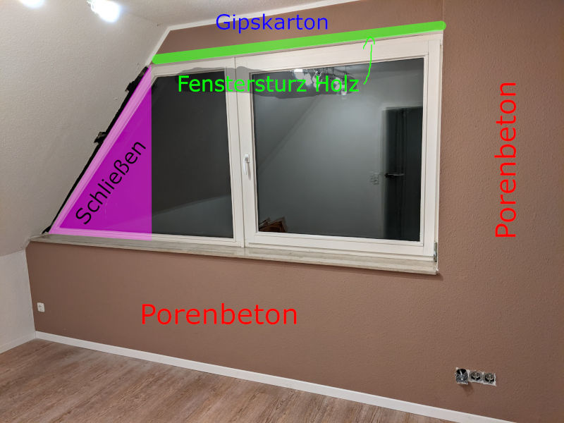

    ich möchte meine alten Fenster tauschen lassen. Die Trapezfenster im Giebel sollen jetzt durch rechteckige ersetzt werden, da die aktuelle Trapezform nicht praktisch ist und sich beim Aufmaß rausgestellt hat, dass sich die trapezförmigen Fenster nicht so einfach zu realisieren sind.
    Die Frage ist jetzt wie schließt man das Dreieck am besten, da die Wand sowohl aus Porenbeton (unten) und Holzständerwerk besteht (oben). Beauftragt man also eher einen Zimmermann oder einen Maurer?
    Der Techniker vom Aufmaß benötigt jetzt eine genaue Ansage bis wo das neue rechteckige Fenster dann gehen soll.
    Von außen ist das Giebeldreieck mit Schindeln verkleidet. Für die Abdichtung beim Einbau muss wohl eine Reihe Rings herum entfernt werden. Geht das überhaupt? Die Schindeln sind ja überlappend. Falls man jetzt mehr entfernen muss sollte man vermutlich mal überlegen ob man das Giebeldreieck nicht noch dämmt. Der Ortgang steht allerdings nur 19cm über. Reicht das?

    Der Zimmermann macht das( zumindest die wo ich kenne ), er setzt einen KVH Balken ein, dämmt etc, leg ihm neue Schindeln hin er wird sie evtl benötigen, leg auf dein Boden ein Malerflies aus wegen dem Dreck der entsteht... er baut dir auch das Fenster aus und ein, wenn es sein muss - im normalfall...
    Ja das Rechteck hört da auf wo die Schräge anfängt bzw wo deine grüne Linie aufhört...
    Fazit: mach ein besichtigungs Termin beim Zimmerer aus, weiteres klärt sich vor Ort..

    Reicht das vom Tageslicht dann noch für den (Aufenthalts) Raum ? Stichwort 1/8 Regelung ?
    In diesem speziellen Fall bietet sich wohl wirklich an, das Fenster erstmal auszubauen und das umzubauen, erst danach Aufmaß (damit es keine Überraschungen gibt) und danach bis zur Lieferung/Installation eine Notverglasung.....
    Gefällt euch das Giebelfenster nicht ? Kann man auch wieder so bauen lassen

    Wenn ich den Zimmermann jetzt Balken setzen lasse, dann brauche ich ja innen eine Gipskartonplatte, oder? Die Fensterbank soll links weg und ich hätte am liebsten eine plane Wand (so wie auch rechts im Foto). Ist der Übergang zwischen Porenbeton und Gipskarton dann problematisch? Sind ja zwei unterschiedliche Materialien.

    @simon84 Guter Einwand mit der 1/8 Regelung. Das Fenster ist dann immer noch mehr als 2mx1,20m groß. Das würde ja für 19m² reichen und das Zimmer ist kleiner.
    Optisch gefallen mir die Trapezfenstern schon, aber
    • In der aktuellen Konfiguration sind die sehr schwer zu putzen. Das ließe sich durch Dreiteilung mit 2x Drehkipp und dem Dreieck als Drehflügel lösen.
    • Der Techniker beim Aufmaß meinte, dass das nur mit dem dünneren Profil ohne Mitteldichtung zu realisieren wäre (ich muss den genauen Grund noch mal nachfragen)
    • Das andere Trapezfenster ist im Bad und da ist irgendein Vorsprung (vermutlich Abluft zur Kanalisation) und daher könnte man das Dreieck nicht öffnen. Macht man jetzt 1x Trapezfenster und 1x Rechteckfenster dann ist das nicht mehr symmetrisch.
    • Beschattung für Trapezfenster ist immer komplizierter oder nicht möglich
    Dazu kostet so ein Trapezfenster mit 2x Drehkipp und 1x Drehflügel auch ordentlich Aufpreis und wenn es dann die obrigen Punkte dazu kommen, find ich die "langweiligen" rechteckigen attraktiver.

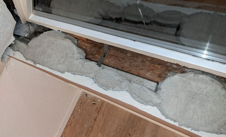

    Da ich nach wie vor auf Rückmeldung vom Zimmermann warte habe ich mal unter die Fensterbank geschaut (die ist ja sowieso im Weg). Ich habe mich wohl im Wandaufbau geirrt. Das ist wohl Holzständerwerk mit Dämmung und Schiefer von außen sowie Porenbeton von innen. Dampfbremse o.ä. hab ich nicht gesehen. Ist das ein üblicher Aufbau, oder hab ich da Tauwasser Probleme zu befürchten?
    Zumindest sollte sich der Holzteil einfach schließen lassen. Wird der Porenbeton dann an dem Holzständerwerk verankert?

    Richtig, normal mit einem Winkel verbunden/verankert.. alles ok
