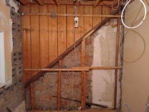

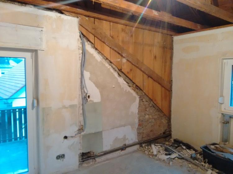

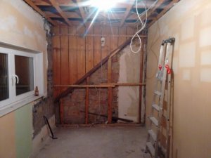

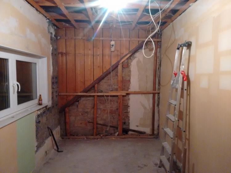

    Hallo Mitglieder des Bauexpertenforums,
    bei der Recherche nach Lösungsansätzen für verschiedene Probleme, bin ich bereits auf das Forum gestoßen. Jetzt ist es soweit, ich habe eine Frage, auf die ich bisher keine Antwort finden konnte.
    Wir haben ein Haus gekauft (Bj '33). Dieses wurde in der Vergangenheit aufgestockt, so dass die obere Etage keine Dachschrägen mehr hat. Während der Renovierung viel uns auf, dass die Giebelwand offensichtlich vorgesetzt ist. Da wir uns nicht erklären konnten, warum, haben wir die vorgesetzte Wand abgebaut.
    Wie ihr sehen könnte, wurde nicht der alte Giebel aufgestockt / gemauert, sondern mit Holz "verkleidet". Hinter diesem Holz ist Dachpappe, dahinter Eternit (wie man sie öfters an alten Fassaden sieht). Die herausgerissene Wand, war auf die oben beschriebene Konstruktion aufgebracht und bestand aus Heraklithplatten, die mit Gips verputzt waren.
    Die Giebelkonstruktion soll jetzt wieder verkleidet werden, allerdings wissen wir nicht genau wie wir vorgehen sollen.
    Wie sehen die möglichen Aufbauten aus? Würde es reichen, sicherzustellen, dass dort alles trocken ist und eine diffusionsoffene Wand (z. B. Ytong) davor zu mauern?
    Grüße,
    David

    Ich würde mir zuerst noch Gedanken über Wärmedämmung machen, denn das bisschen Holz hat keine nennenswerte Dämmwirkung. Die Wand wird im Winter verdammt kalt, und wenn das Wohnräume gibt, dann ist es nur eine Frage der Zeit, bis sich die Luftfeuchtigkeit dort niederschlägt. Was dann folgt, das dürfte klar sein.
    Dämmung bis der U-Wert der Flächen besser wird als der U-Wert der Fenster, so dass sich Luftfeuchtigkeit vorzugsweise an den Fenstern niederschlägt, wo man sie wieder entfernen kann. An sich wäre hier auch mal die EnEV zu betrachten, dann wäre der notwendige U-Wert 0,24W/m²K. Außen "Dachpappe", also wäre es sehr wahrscheinlich sinnvoll, innen diffusionsdicht zu arbeiten. Da müsste man sich einmal hinsetzen und ein bisschen rechnen.
    Danach dann alles mit einer Vorbauwand, Gipskarton zum Beispiel, verkleiden.
    Das wäre "mein" Ansatz über den ich mal nachdenken würde.
    Nebenbei bemerkt, es wäre sinnvoll hier mal jemanden zu holen der sich auskennt. Das ganze sieht nicht gerade vertrauenserweckend aus.

    Danke für die Antwort R.B.!
    Eine Dämmung soll eingebracht werden, allerdings bin ich mir mit dem Aufbau noch nicht sicher. Die Balken werden mit 200mm SteicoFlex gedämmt und dann von unten mit einer Isover Vario KM Duplex UV "versiegelt". Vielleicht würde sich ein ähnlicher Aufbau für die Giebelwand eignen (außen nach innen):
    Eternit
    Dachpappe
    Bretter
    SteicoFlex (oder einen anderen passenden Dämmstoff)
    Dampfbremse (oben genannt)
    Vorbauwand
    Müsste dann nicht dementsprechend alle Wände gedämmt werden? Die Wände um die Fenster herum z. B. sind ja gar nicht gedämmt.
    Habs gestern Abend erst aufgemacht. Werde mal meinen Nachbarn (Dachdecker) fragen, was er davon hält.

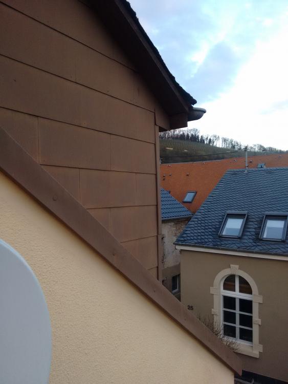

    Ganz ganz ganz heikle Kiste! Das gedämmt werden muss ist wohl klar, weil dir sonst die Flächen den Raum permanent runter kühlen. Dass das aber nicht ganz so einfach ist hat R.B ja schon anklingen lassen.
    Problem sind das Mauerwerk und die Bitumenbahn. Kannst du mal ein Foto von Außen machen? Innen wirst du da meiner Meinung nach weniger Erfolg haben. Dämmst du nun vor dem MW, nimmst du dem MW die Heizquelle, es wird zwangsläufig ziemlich kalt und damit wird Wasserdampf hier im Zweifel ausfallen und Kondensat bilden. Mich nur auf die Luftdichtigkeit innen und einen ausreichende Sperrung der Gasmoleküle zu verlassen wäre mir zu heikel.
    Sinnvoller wäre es, wenn man hier ggf. mit einer VHF arbeitet und von außen dämmt oder aber das MW plus den darüber liegenden Teil mit dem Eternit hinterlüftet. Dann braucht es aber unten Zuluft und logischerweise oben Abluft. Klappt das alles nicht, dann bleibt vermutlich nur die Kombi aus sorptivem Dämmstoff und sorptivem Putzen (Lehm)

  7. #7 belnack, 24.02.2016
    belnack
    belnack
    23.02.2016
    Designer
    BuBiBa

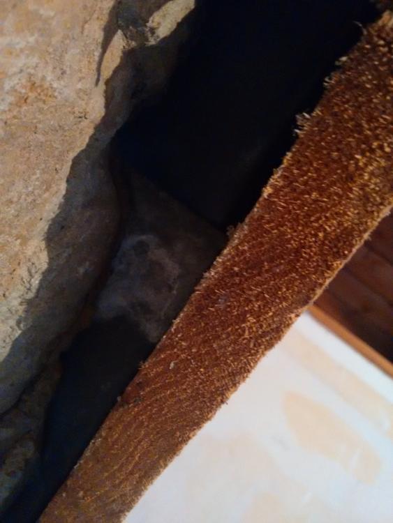

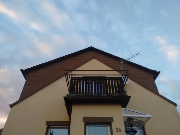

    Viel zu sehen gibt es von dort aus nicht, habe aber trotzdem mal ein paar Fotos geschossen.
    "Leider" sind die Fenster vier bis fünf Jahre alt und dreifachverglast.
    Gestern war der Dachdecker da und hat sich die Geschichte mal angeschaut. Er meint ich soll etwas Luft zur Mauer lassen und mir eine diffusionsoffene Konstruktion davor setzen. Da weder die Außenmauer, noch die Giebel-Holzkonstruktion dicht seien und der Bereich zum Speicher hin offen wäre, bräuchte ich nicht mit Schimmel zu rechnen.
    Er gibt dem Dach noch 5-10 Jahre und schlägt vor es danach richtig zu machen. Sprich, weg von der Bretterkonstruktion des Daches (meine "Dachbalken" sind immer 3-5 miteinander vernagelte Bretter).
    Der Aufbau, den er angedacht hat könnte so aussehen (~10cm von der eigentlichen Wand entfernt):

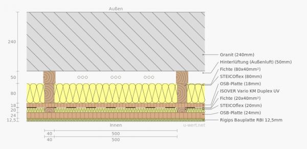

  16. #16 belnack, 26.02.2016
    belnack
    belnack
    23.02.2016
    Designer
    BuBiBa
    Das Luftdichtheit ein wichtiges Thema ist und sauberes, genaues Arbeiten erfordert ist mir klar.
    Ich habe wie gesagt die Bilder an den Bauingeneur weitergeleitet und mit ihm einen möglichen Aufbau besprochen.
    So sieht der besprochene Aufbau aus:
    Grüße
    Edit: Die Granitwand ist natürlich nicht aus Granit. Es gibt leider keine "Bruchsteinmauer aus versch. Materialien" im u-wert-Rechner.
  17. #17 Kalle88, 26.02.2016
    Kalle88
    Kalle88
    16.08.2013
    6.160
    Dachdecker/ Kaufmann
    Tut mir leid aber der Aufbau ist Schrott und inhaltlich falsch. Hat der Ing. das wirklich gerechnet? Was soll die feuchteadaptive Dampfsperre, wenn vor und dahinter Schichten mit höherem Diff.widerstand sind?
  18. #18 belnack, 26.02.2016
    belnack
    belnack
    23.02.2016
    Designer
    BuBiBa
    Er hat sich den Giebel angeguckt und mit mir den möglichen Aufbau besprochen. Nach der Folie habe ich nicht mehr speziell gefragt. Es ist dieselbe, die ich an der Decke verwende. Durch die Packungsgröße bleibt davon einiges über…

  20. #20 Gast943916, 27.02.2016
    Gast943916
    Gast943916 Gast
    vor allem muss man aber erst mal wissen WAS man macht....
    und dein Ing. weiß es nicht
    wenn irgendjemand gerechnet hätte, musst du auch nicht nach einer Folie fragen, weil die hier absolut sinnfrei ist
    und nichts gerechnet
    GK auf OSB,
