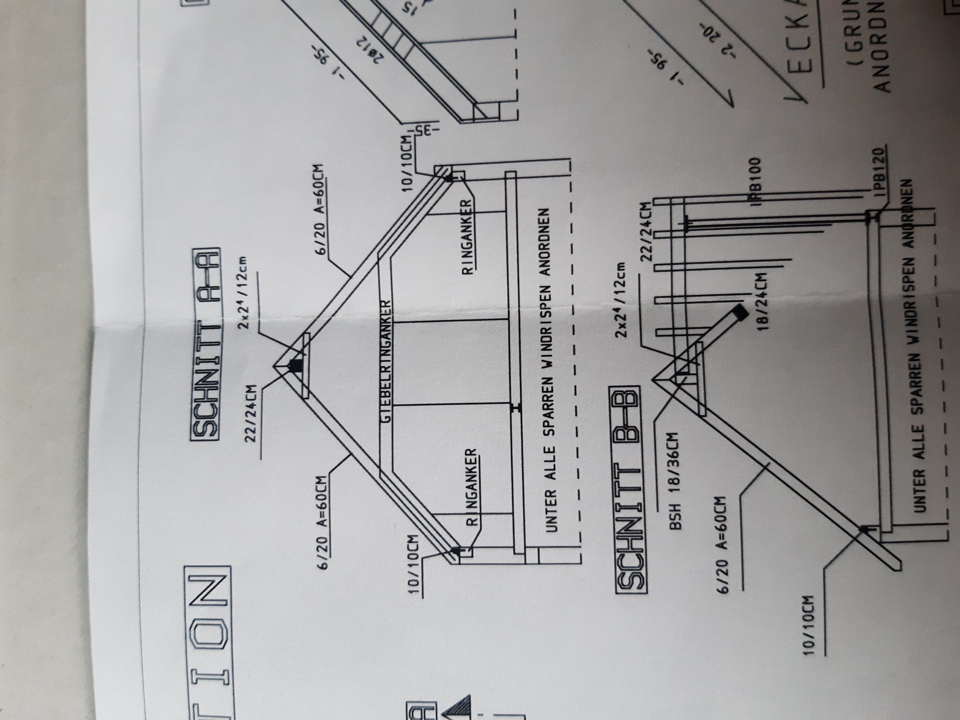

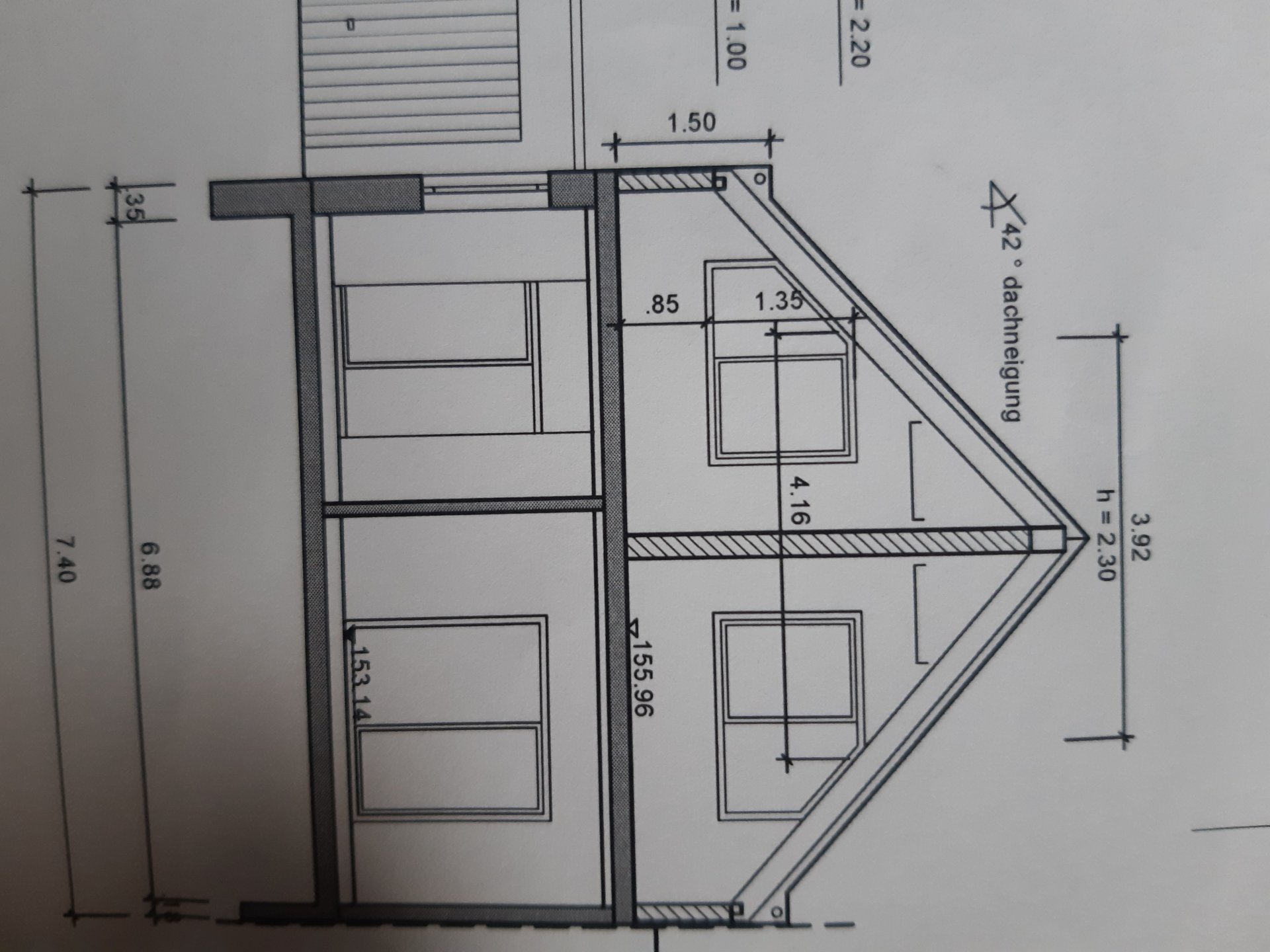

  10. #10 Julian960, 08.05.2020
    Julian960
    Julian960
    04.05.2020
    Hallo Zusammen
    Ja habe ich. Ist leider nicht viel aber ich hoffe man kann was darauf erkennen.
    Gibt es noch andere Fachmänner hier, die vielleicht ein paar Tipps haben?
    Mfg

  12. #12 Wieland, 28.05.2020
    Wieland
    Wieland
    06.10.2012
    678
    141
    Bürstadt
    Hallo Julian ich möchte dir jetzt mal eine Grundsatzlösung anbieten die für sämtliche Arbeiten für die Zukunft gilt !
    1.Besorge dir vor Arbeitsbeginn sämtliche Informationen über das zu erstellende Bauteil !
    In deinem Fall lässt du dir zuerst den verbindlichen Aufriss u.Berechnung des zuständigen Zimmermann geben.
    auf diesem Aufriss sind deine verbindlichen Auflagerhöhen für Fuß, Mittel, und Firstpfetten ersichtlich.
    Dann besorgst du dir die Statische Berechnung ! Darauf sind die erforderlichen Maße der Ringanker,
    Fensterstürtze und Druckverteiler zu erkennen.
    Dann werden diese Unterlagen auf Übereistimmung mit den Ansichten des Architektenplan überprüft,
    bzw. deren Durchführbarkeit. ( das nennt sich Plausibilitätsprüfung ). Wenn da etwas nicht plausibel ist,
    passiert sehr oft. Bauleitung, Planer, usw. benachrichtigen. ( Arbeitsbehinderung )?
    Wenn alles konform und plausibel ist wird das Mauerwerk angelegt. OK. Mauerwerk = UK Ringanker
    o.Druckverteiler.
    Das anlegen des Mauerwerk erfolgt rechnerisch aus der Gibel-Achse, da das Mauerwerk so in der Ansicht
    am besten aussieht.
    Die Höhe auf Unterkante Firstpfette - Druckverteiler wird auf dem Gibelachsen Brett aufgetragen, das gleiche
    gilt für die Trempelhöhe bzw. Kniestock bis UK. Ringanker.
    Nun kannst du mit deinem Mauerwerk beginnen. Und deine Ringanker mit Anschlussbewehrung zur
    Giebelschräge anbringen. ( Wärmedämmung für Außenliegende Betonteile inclusive).
    Auch die Einbindung der Trempelringanker sollte aus den statischen Plänen zu ersehen sein.
    Vielleicht hat der Statiker auch noch schöne Aussteifungsstützen integriert die ohne Info leicht vergessen werden.
    Die Ringanker OK. der Gibel sollten 10 mm unter OK. Sparren gefertigt werden. Da nach Schwund des Bauholz
    die Giebelenden nach oben zeigen wenn das versäumt wird. Und das sieht unprofessionell aus.
    ( Der Gibel muss nach abbrennen des Dachstuhl ausreichend stabil und alleine stehen ).
    Warnung große Giebelflächen müssen bei der Errichtung gegen Windlast gesichert werden !
    Viel Glück für deine Zukunft.
    Und halte die Ohren steif
  13. #13 Wieland, 28.05.2020
    Wieland
    Wieland
    06.10.2012
    678
    141
    Bürstadt
    Das aus der Mitte rechnerische anlegen sorgt dafür das nur ganze Steine im Gibel sitzen und das Mauerwek
    symmetrisch wirkt. Gemauert wird dann natürlich beginnend von den Außenecken. Und immer schön Lot und
    Waagerecht versteht sich.
    Grüße
