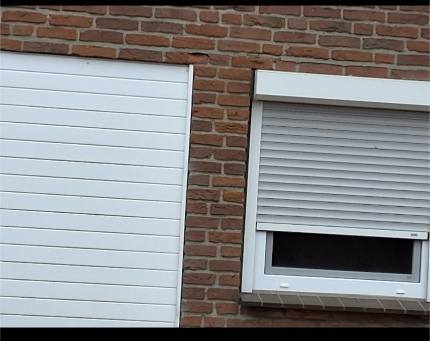

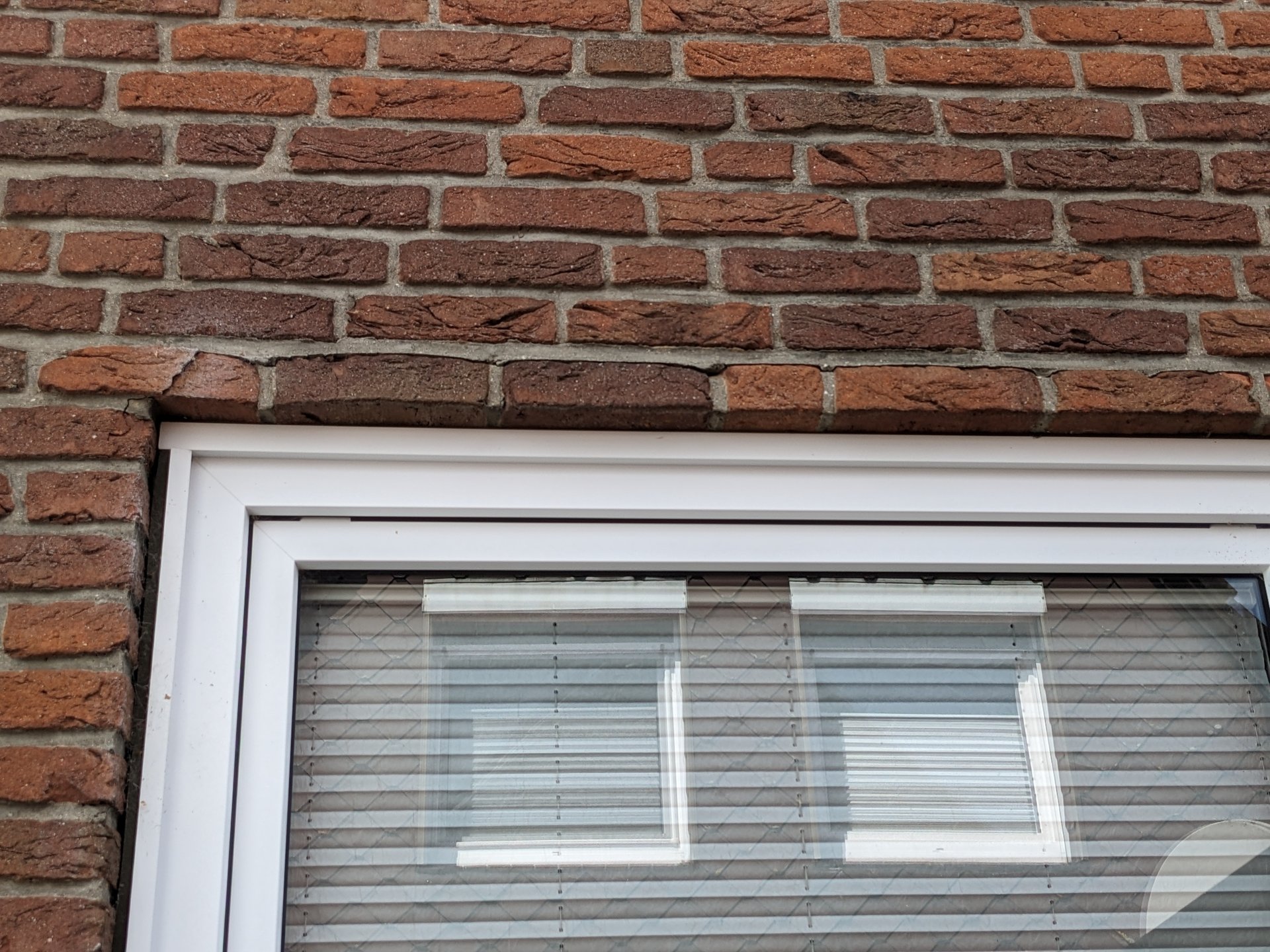

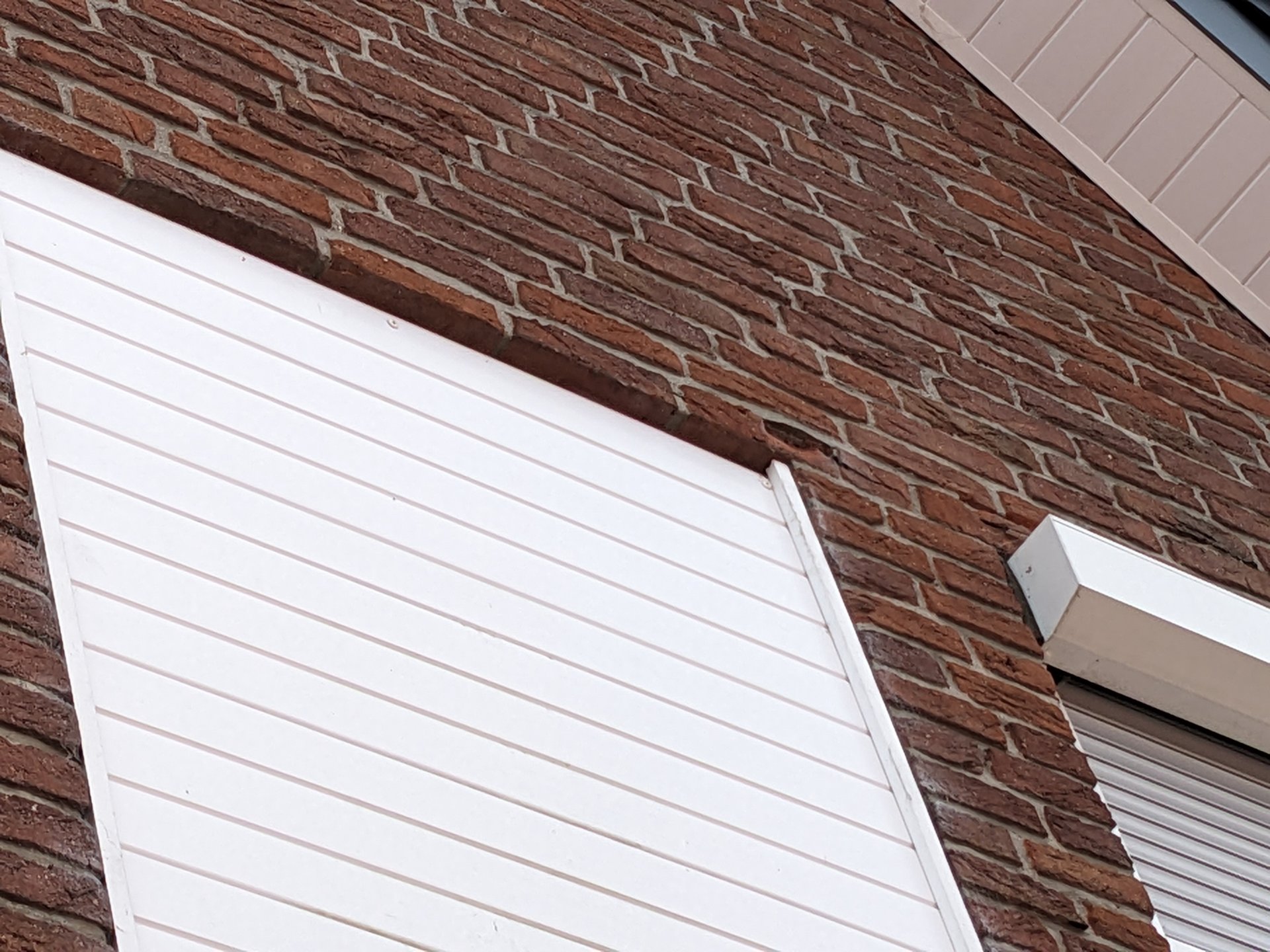

    Hallo liebe Bauexperten,
    bei unserem Haus Bj.1968 sind auf der Giebelseite Risse an den Ecken der Fenster und die Fuge direkt über dem (Läufer-)Sturz sieht nicht mehr wirklich gut aus.
    Ich frage mich was der beste Weg der Sanierung wäre.
    1. Einen Maurer die Fugen erneuern lassen oder
    2. Einen Dachdecker eine VHF mit Holzkonstruktion und z.B. Cedral vorsetzen lassen. Dann kommt keine Feuchtigkeit mehr ran und Thema ist auch erledigt? Oder wäre es auch hier besser erst den Maurer die Fugen erneuern zu lassen weil der Sturz irgendwann Probleme bekommt?
    Über sachkundige Meinungen würde ich mich freuen.
    Danke, Eric

    Ja das Schadensbild entsteht, wenn man keine Grenadiere mit Scheidrechtem Bogen,
    Auf das verzinkte Sturtzblech mauert!
    Das Sturtzblech ist ein Schmales und schwaches
    T-Profil aus verzinktem Stahl.
    Das gibt in der Regel nach! Durch einen Scheidrechten
    Bogen wäre es entlastet!
    Aber für Mauerwerk würde ich immer einen
    Zertifizierten Maurer empfehlen !
    Den findet man fast nur noch im Heimatmuseum!

    Das schöne Klinkermauerwerk hinter Cedral zu verstecken ist schon ziemlich dicht an einem Sakrileg.
  4. ErWu
    ErWu
    06.08.2025
    Damit wäre die Frage auch schon beantwortet.
    Vielen Dank dafür
    Auf die Idee mit dem Cedral bin ich auch gekommen, weil ich beim ersten Anlauf keinen Maurer gefunden habe. Aber dann erweitere ich die Suche mal.
