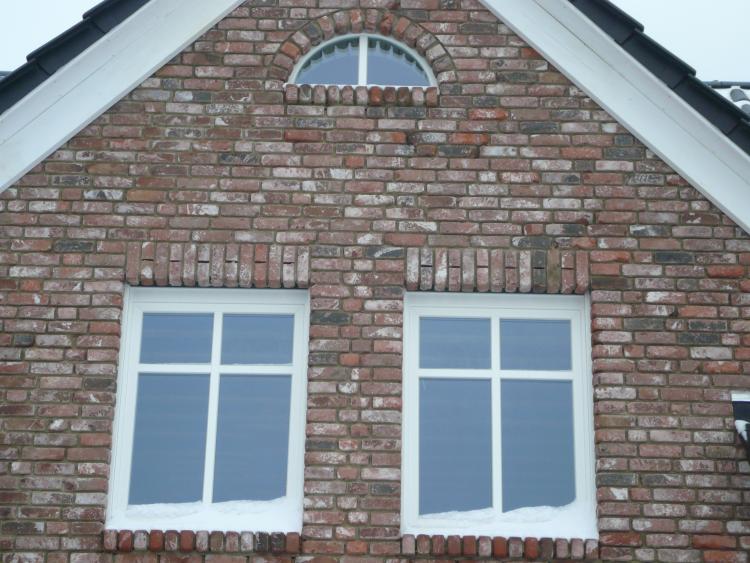

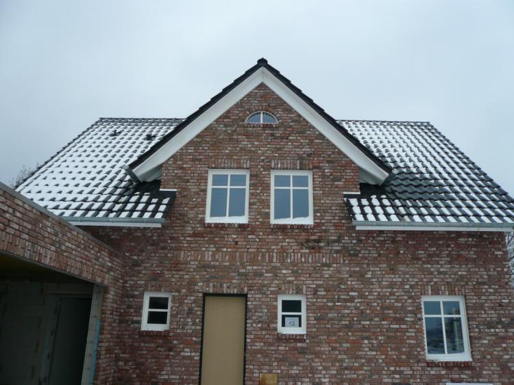

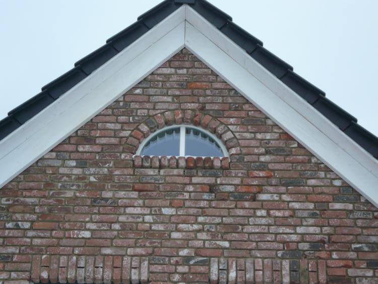

    Bei unserem Neubau wurden jetzt (eine Woche nach den anderen Fenstern) die Giebelfenster eingebaut. Leider sind wir mit dem Ergebnis nicht zufrieden.
    Man sieht kaum etwas vom weißen Rahmen, das Gesamtbild des Hauses passt nicht mehr und es sieht einfach blöd aus. :frust
    Auf den Bildern erkennt man auch, dass der Rahmen oben fast vom Mauerwerk verdeckt wird, an den Seiten sieht man etwas mehr vom Rahmen.
    Ist dies nun ein Fehler vom Maurer, der (scheinbar) keinen richtigen Halbkreis gemauert hat, oder hat der Fensterbauer falsch gemessen? Auf jeden Fall sollte es nicht so aussehen...... :motz
    Wir werden das natürlich direkt morgen bei unserem GÜ anmerken/reklamieren, trotzdem wären wir über Meinungen dankbar.
    Da hilft wohl nur der Tausch der Fenster, oder?

    Das sind so wie es aussieht Festverglasungen. Deshalb fehlt in der Ansicht das Flügelprofil und der Rahmen wirkt schmäler.
    Um das zu ändern könnte man den Rahmen ausglasen und einen Flügel fertigen und fest in den Rahmen einsetzen.
    Wer das dann bezahlt ist natürlich eine andere Sache.

    Ja, es sind Festverglasungen. Es sollte aber natürlich nicht so aussehen, sieht es laut Zeichnung auch nicht.....
    Was würde denn die oben genannte Korrektur in etwa kosten? Es handelt sich um 4 Kunstofffenster, außen farbig (Holzoptik)

    Leider ist hier mal wieder der klassiker zum tragen gekommen. Technisch ist soweit alles richtig. Ein Fenster zum öffnen besteht aus Rahmen und Flügel, ein Festverglastes besteht nur aus Ramen und Verglasung, ist also schlanker. Ein direkter Fehler liegt hier nicht beim Fensterbauer, wenn er auch darauf hätte hinweisen können. Das man sich als Kunde etwas anders vorgestellt hat ist leider auch keine Seltenheit. Hier kann man auf die Kulanz des Fensterbauers hoffen, was ich hier nicht glaube. Sie müssen nur berücksichtigen, das sich die Fensterfläche ebenfalls erheblich verkleinern wird.
    Bleibt nur die allgegenwärtige frage: Wer hat es geplant und was war vereinbart?

    Dass die Fensterfläche kleiner wird, ist nicht schlimm, der Dachboden wird nicht als Wohnraum genutzt.
    Wir werden morgen mit dem GÜ sprechen, so kann es auf jeden Fall nicht bleiben!!! Sieht ja schrecklich aus....

    Das (schmal) ist aber die übliche Ausführung.
    Hattest Du denn ausdrücklich und nachweislich eine andere Ausführung bestellt?
    Was von Dir gewollt war, ist hingegen (rechtlich) uninteressant.

    Wenn du den Rahmen oben so breit machst wie unten, kannst du das Fenster auch gleich weglassen.

    ein profil mit größerer ansichtsbreite wird es für die festverglasung bei dem kleinen radius in kunststoff nicht geben. so oder so ähnlich wirst du es zu hören zu lesen bekommen.
