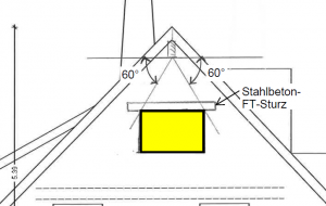

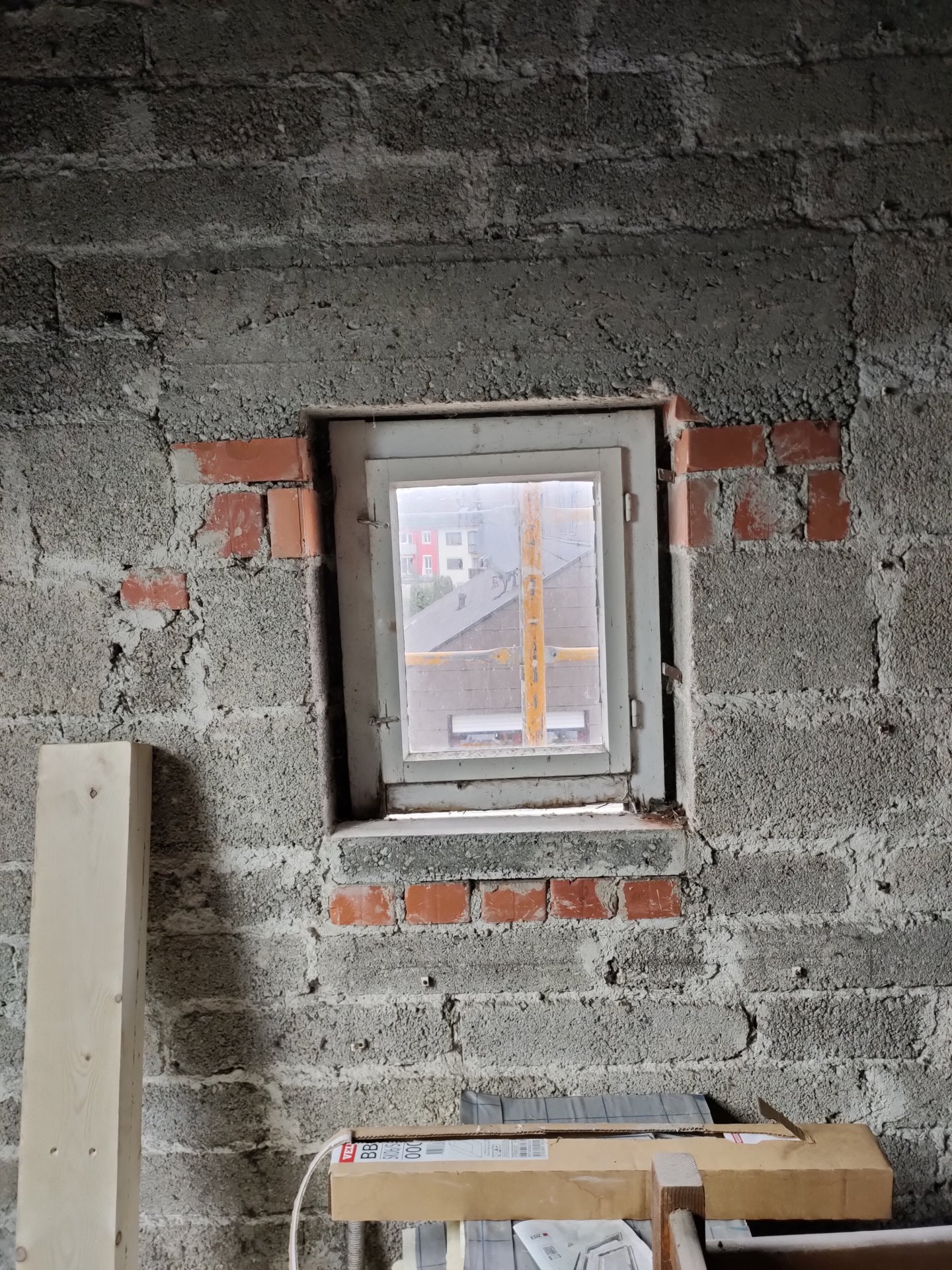

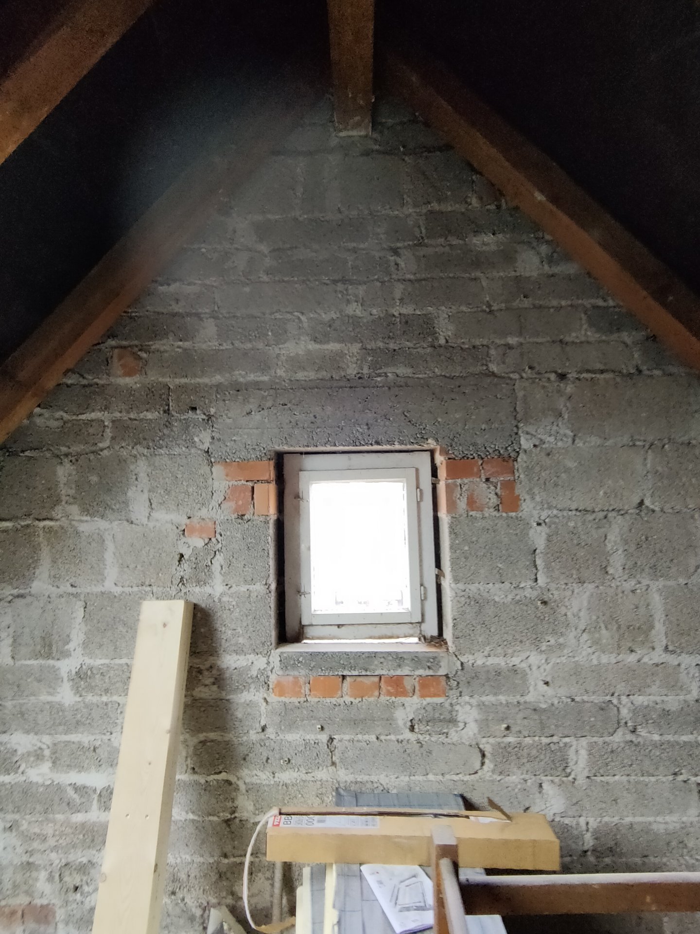

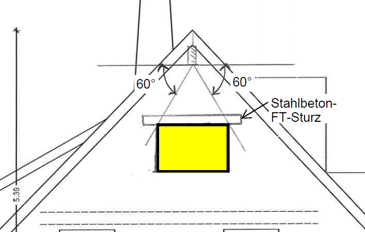

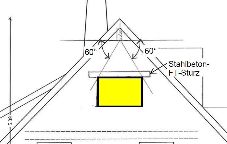

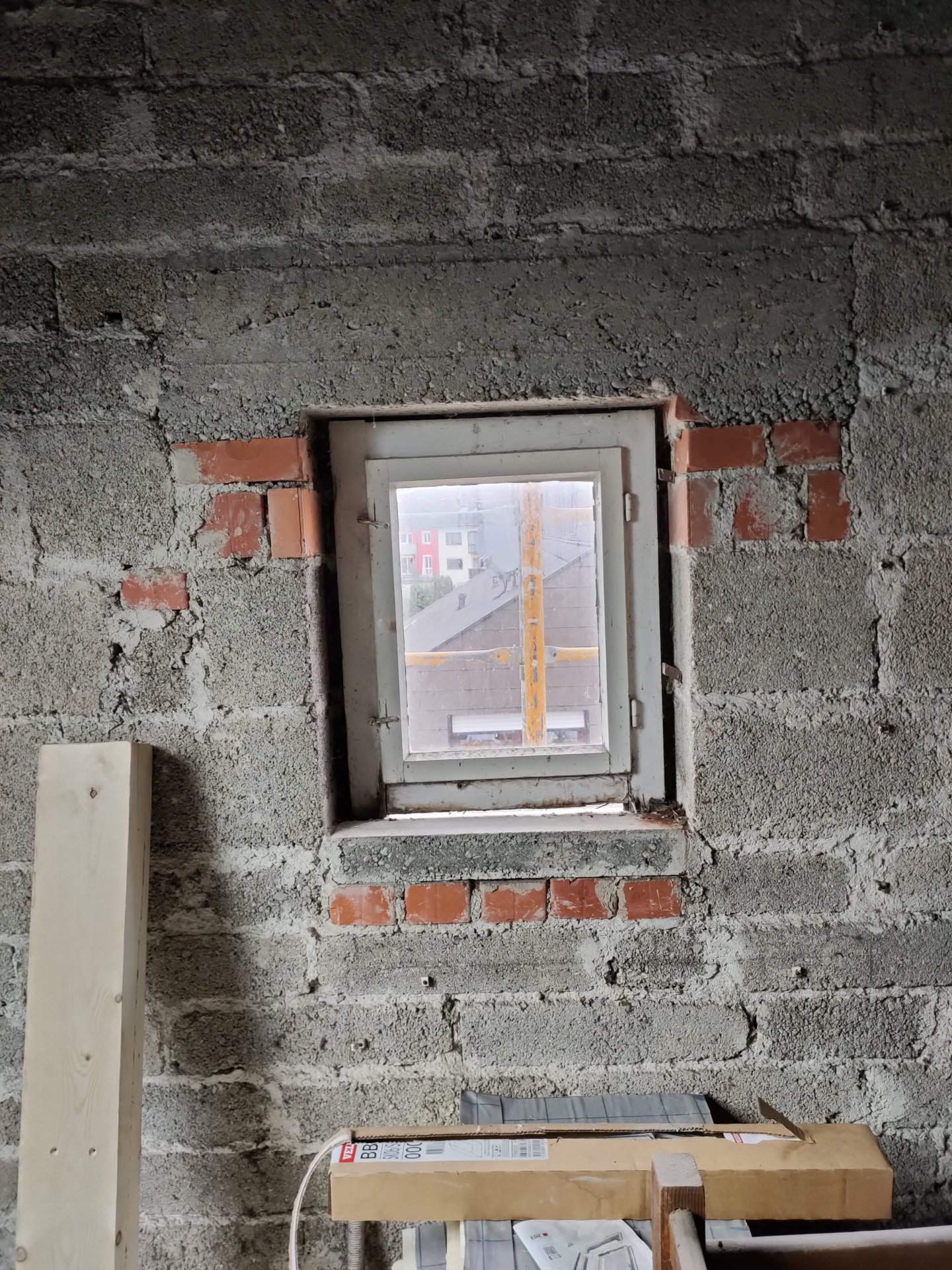

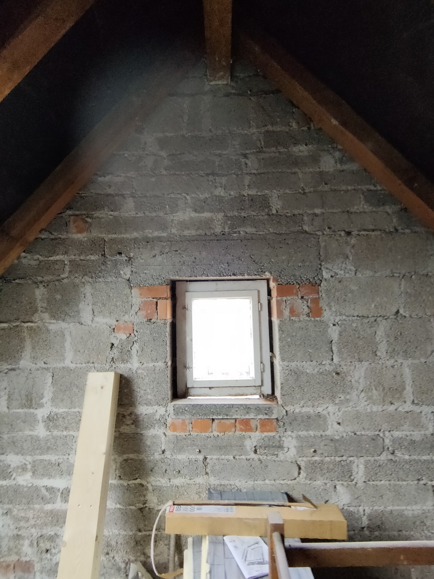

    in der Giebelwand auf dem Dachboden soll jeweils ein größeres Fenster eingebaut werden.
    Dafür hat der Statiker sein OK gegeben. Wie konkret vorzugehen ist, allerdings nicht.
    Fragen:
    • Auflager: 25cm zu beiden Seiten?
    • FT-Sturz selbst gießen?
    • wie die Maßnahme durchführen? Abstützen der Dachkonstruktion beim Einbau. Absprießen der Firstpfette?
    • Wann die andere Seite umbauen?
    Aktuelle Abmessungen:
    Mauerwerksöffnung: ca. B x H 62 x 70 cm
    Gewünscht ist: ca. B x H 96 x 106 cm
    Könnte im Notfall auch ein anders bemaßtes Fenster nach unten hin vergrößert werden, um den bestehenden Sturz nicht antasten zu müssen? Es muss nicht zwangsweise zu öffnen sein. Festverglasung benötigt dann kein Geländer/Balkon sondern nur Sicherheitsglas als Absturzsicherung?
    Vielen Dank.

    In solchen Fällen ist es ratsam zwei Deckungsgleiche
    Stahlprofile mit Deckungsgleichen Bohrungen einzubauen.
    U-Profile halbe Wandstärke! Erst auf einer Seite oberhalb Ok Sturz Halbe Wandstärke öffnen auf
    Einbaulänge des Stahlprofil.
    Profil einbauen satt verfugen mit MG III von innen.
    Aushärten lassen.
    Dann Außen halbe Wandstärke für Stahlprofil freilegen
    und Deckungsgleich gegen bereits vorhandenes Profil
    Einbauen und mit den Gewindebolzen Kraftschlüssig
    verbinden.
    Giebel Außenseite gegebenen Fall Rückverankern,
    Ausführung durch Fachmann
