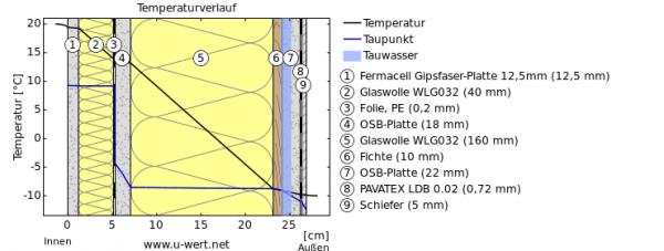

    ich bin gerade an der Komplettsanierung eines OG, hier wurde vor einigen Jahren der Giebel verschiefert. Vorher bestand der Wandaufbau folgendermaßen:
    - Fichtenbretter lasiert
    - Bitumenpappe
    - Dämmung 12 cm
    - OSB
    - Rigips
    Von außen wurden die Fichtenbretter mit OSB verschalt, darüber Pavatex und dann der Schiefer genagelt. Jetzt wurde der Gesamte Wandaufbau bis aufs Ständerwerk ausgeräumt, d.h. die Außenwand mit dem Schiefer, Pavatex, OSB, Fichtenbretter und der Bitumenbahn von innen steht noch.
    Die Wandtiefe beträgt 16cm, d.h. ich könnte da mit 16er Dämmung arbeiten, jedoch macht mir der Bitumen Kopfzerbrechen, es heisst ja "von Innen nach Außen diffusionsoffener". Bitumen ist aber alles andere als diffusionsoffen, jedoch beim Ausräumen der Dämmung konnte ich keine Feuchtigkeit in der Dämmung erkennen, also hat der Wandaufbau prima funktioniert.
    Ich neige dazu den Bitumen rauszunehmen und dann folgenden Aufbau vorzunehmen:
    - Schiefer
    - Pavatex (USB)
    - OSB 22mm
    - Bitumenpappe (wird rausgerissen)
    - Dämmung 16 cm WLG032
    - PE-Folie SD>100 (Oder lieber OSB wählen?, wg. sommerlichen Hitzeschutz - Aber der SD-Wert reicht nicht :()
    - Konterlattung
    - Zusatzdämmung 4cm WLG032
    - Fermacell
    Optimal wäre ja statt der PE-Folie nach der 16cm Dämmung OSB-Platten zu bauen, wg. dem sommerlichen Hitzeschutz, aber der SD-Wert würde wohl nicht reichen, dh. es würde mehr reindiffundieren als raus kann - Würde es dann Sinn machen, auf die OSB-Platten noch PE-Folie zu spannen?
    Was würdet ihr mir empfehlen? Danke im Voraus für eure Tipps. :)

    Es ist sehr schwer zu folgen, da hier viele Materialien vertauscht werden. Auf einer Pavatex Platte kann man nicht schiefern.
    Vielleicht einfach mal eine skizze einstellen.

    pavatex .. is hier e. folie.
    mir gefällt der wandbaufbau, unabhängig von der ausführung hinsichtlich
    der beschieferung, überhaupt nicht.
    die äussere osb sperrt unnötig - das wird mit der raumseitigen folie
    zwar irgendwie hingebügelt, ist aber unnötig suboptimal.

    Genau die Pavatex ist einfach ne Unterspannbahn um die OSB-Platte vor direkter Feuchtigkeit zu schützen.
    An der Beschieferung bzw. dem Nagelbrett aus OSB kann ich nichts ändern, dann müsste man ja den gesamten Giebel abreissen. ;)
    Vorher war es sozusagen ein Holzrahmen auf dem von außen Holzpaneelen genagelt waren (typischer Holzrahmenbau), von Innen eben die Bitumendichtbahn und dann Dämmung, OSB, Rigips.
    Die äußere OSB-Platten am Giebel sperren natürlich, wobei durch die nicht glatten darunterliegenden Holzpanelen evtl. die "Sperrwirkung" nicht zu ausgeprägt ist, da ein minimaler Luftaustausch stattfindet.
    Da man am äußeren Aufbau nichts verändern kann, habe ich mir gedacht die Bitumenpappe raus zu reissen (unnötig, da jetzt von Außen OSB, Pavatex und Schiefer aufliegen) - Anschließend alles dämmen und mit OSB zumachen, um den SD-Wert noch zu erhöhen, zusätzlich PE-Folie auf die OSB-Platte und sauber verkleben - So sollte doch mehr Feuchtigkeit rausgehen, als überhaupt reinkommt?
