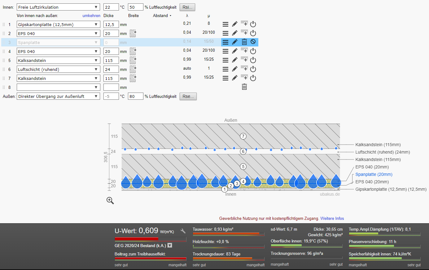

    Gib‘s doch schnell bei Ubakus ein. Ich geh eher davon aus, dass es zwischen Styro und Außenwand gammelt.
    Und wie passt „diffusionsoffener Aufbau“ und Styro zussmmen?

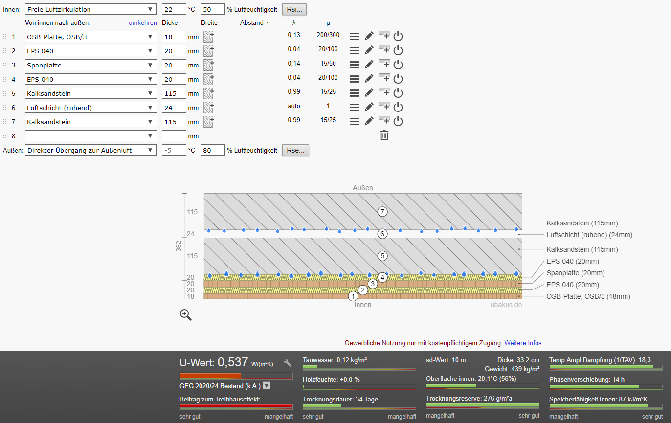

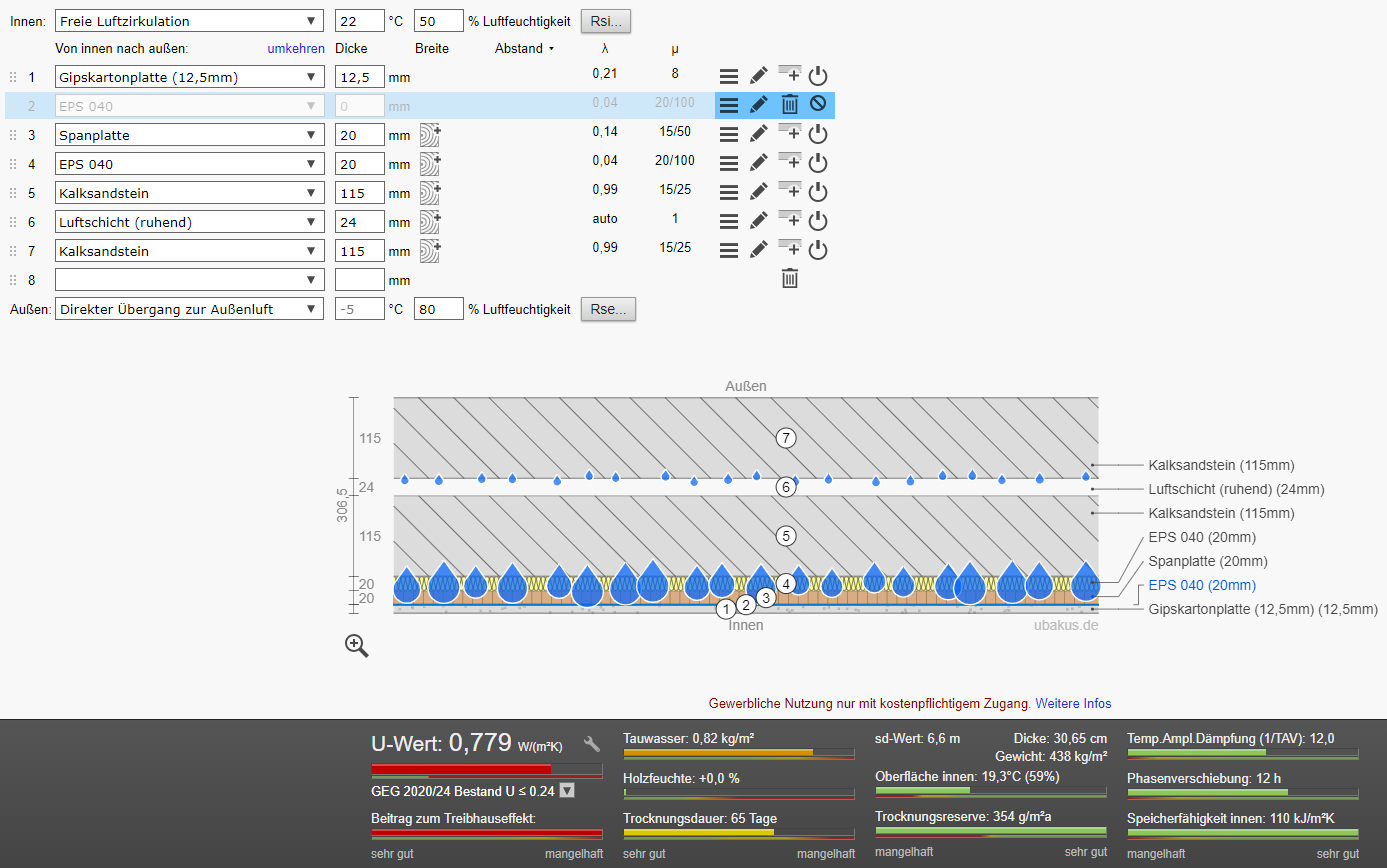

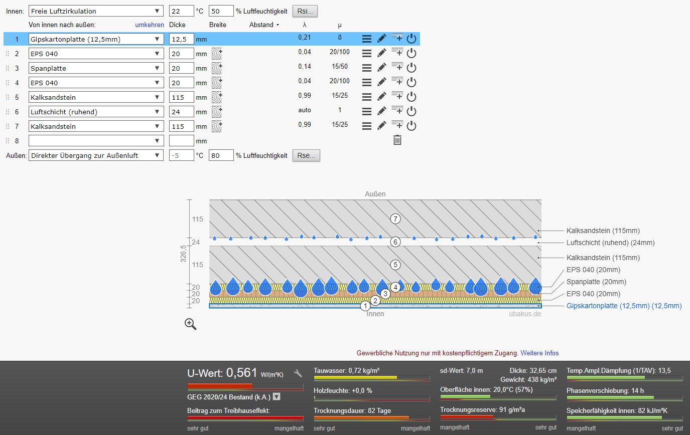

    so hat ich es mir vorgestellt:
    So ist es wahrscheinlich jetzt:

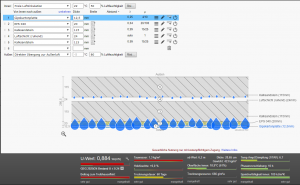

    oder auch so:
    Soweit ich das jetzt beurteilen kann, wäre ja fast die beste Variante gewesen wenn ich auf Gipskarton verzichte und es stattdessen mit OSB-Platten (Dachschräge wird auch mit OSB-Platten gemacht) verkleiden lass:
    oder täuschen mich meine müden Augen?

    Du wirst Kondensat nur los, wenn du innen eine Dampfsperre einbaust, da gibt es zahlreiche Möglichkeiten von Vaporex bis...je nach Erfordernis und Dampfdiffusionswiderstand.
    Aber gib sie mal an und der Kondensatbefall ist weg, ansonsten warne ich immer vor Styropor im Innenausbau wegen Brandlast.

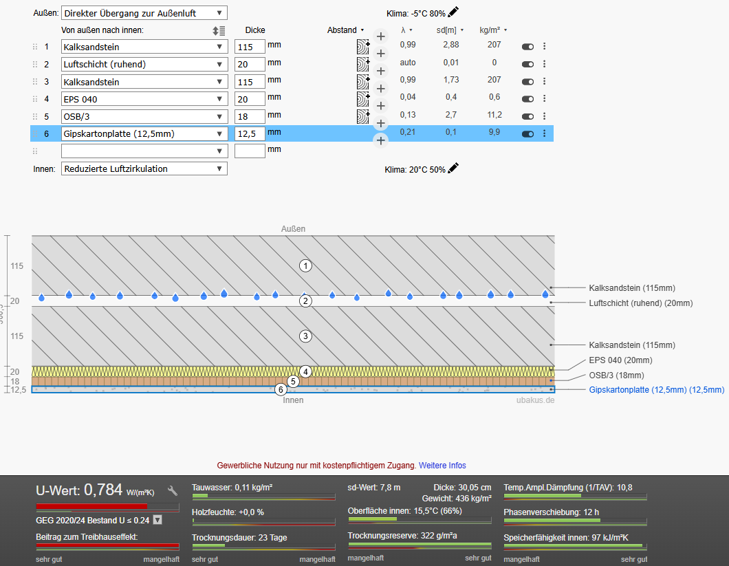

    Mit OSB hast du kein Tauwasserproblem, weil Ubakus davon ausgeht, dass mit OSB die luftdichte Ebene ausgeführt werd, incl. Anarbeitung an die anderen Bauteile. Du könntest einfach eine Dampfsperre auf die GK anbringen und natürlich mit dem Mauerwerk und den Dachflächen sauber verkleben.
    Wenn ich mir aber die "Planung" für die Giebelwand und die Ausführung anschau würde ich dir ganz dringen jemand empfehlen, der die netten Handwerker überwacht. Wer sowas macht (Styro auf Pressspan und dan GK drauf), der wird mit Sicherheit keine fachgerechte Dampfsperre installieren können.

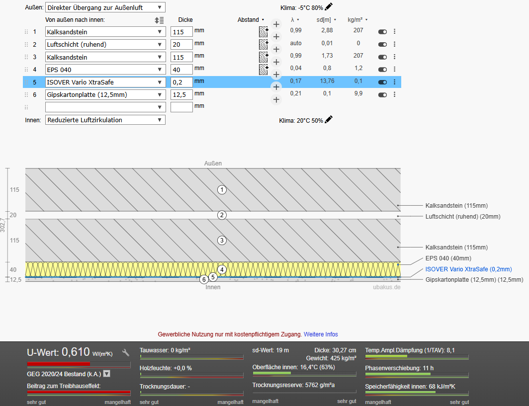

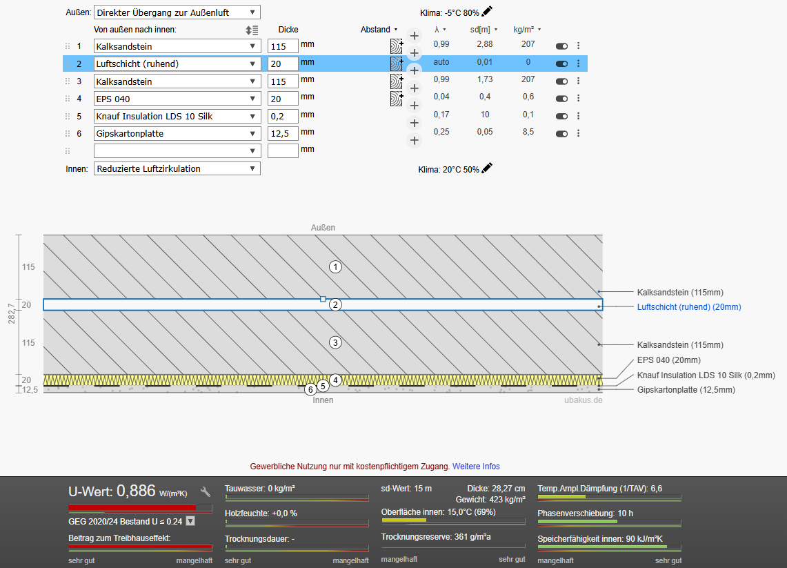

    Ich kann gerade nicht auf Ubakus zugreifen, aber modelliere mal folgenden Aufbau in Ubakus:
    1. 115 mm Kalksandstein
    2. 20 mm Luftschicht (ruhend)
    3. 115 mm Kalksandstein
    4. 20 mm EPS
    5. Knauf Insulation LDS 10 Silk
    6. 12,5 mm Gipsplatte

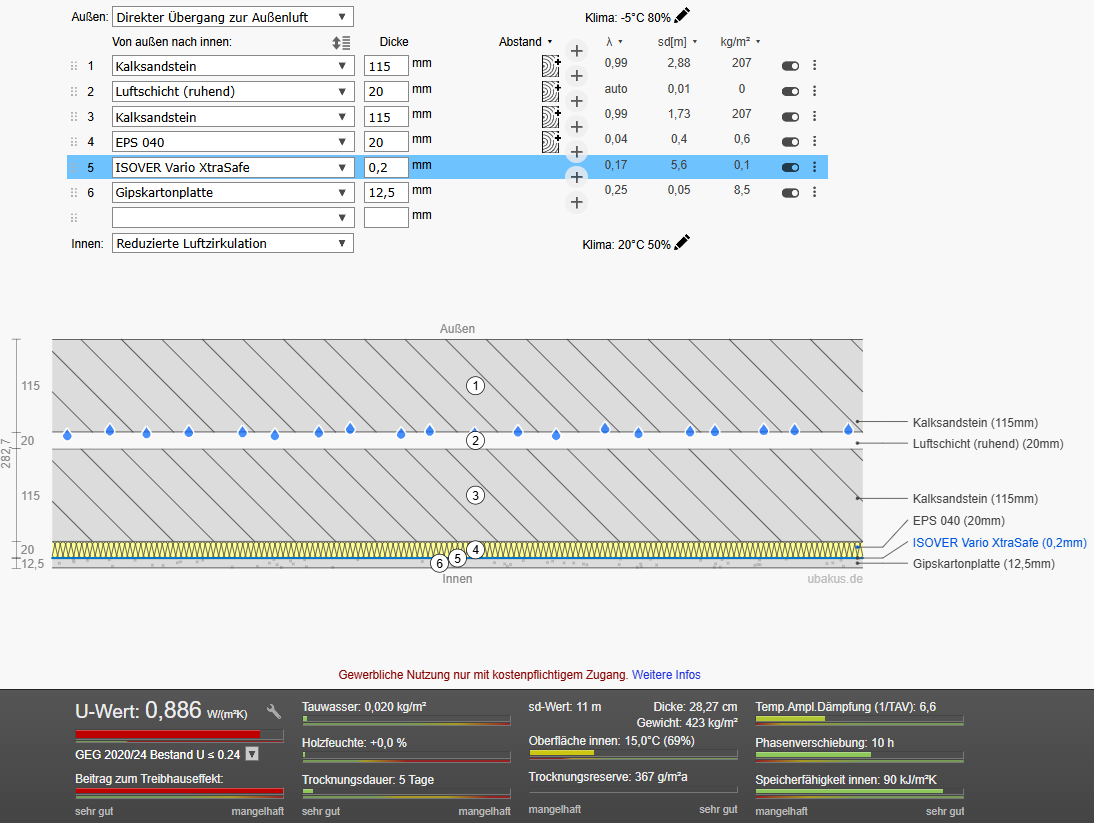

  16. #16 Tesaroller, 04.06.2025
    Tesaroller
    Tesaroller
    06.01.2025
    59
    ja ist schon gebaut, aber wie geschrieben er würde es auf eigene Kosten wieder gut machen.

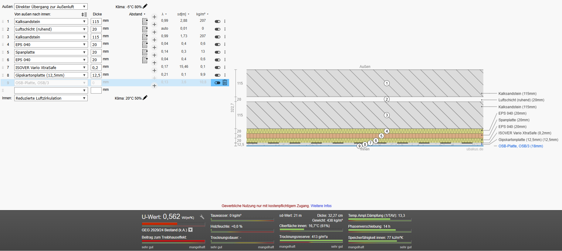

    Das wäre dann deine erste vorgeschlagene Variante:
    oder auch mit 40 mm Styropor:
    das die zweite Variante:
    oder stattdessen:
    Zu was würdet ihr mir jetzt raten?

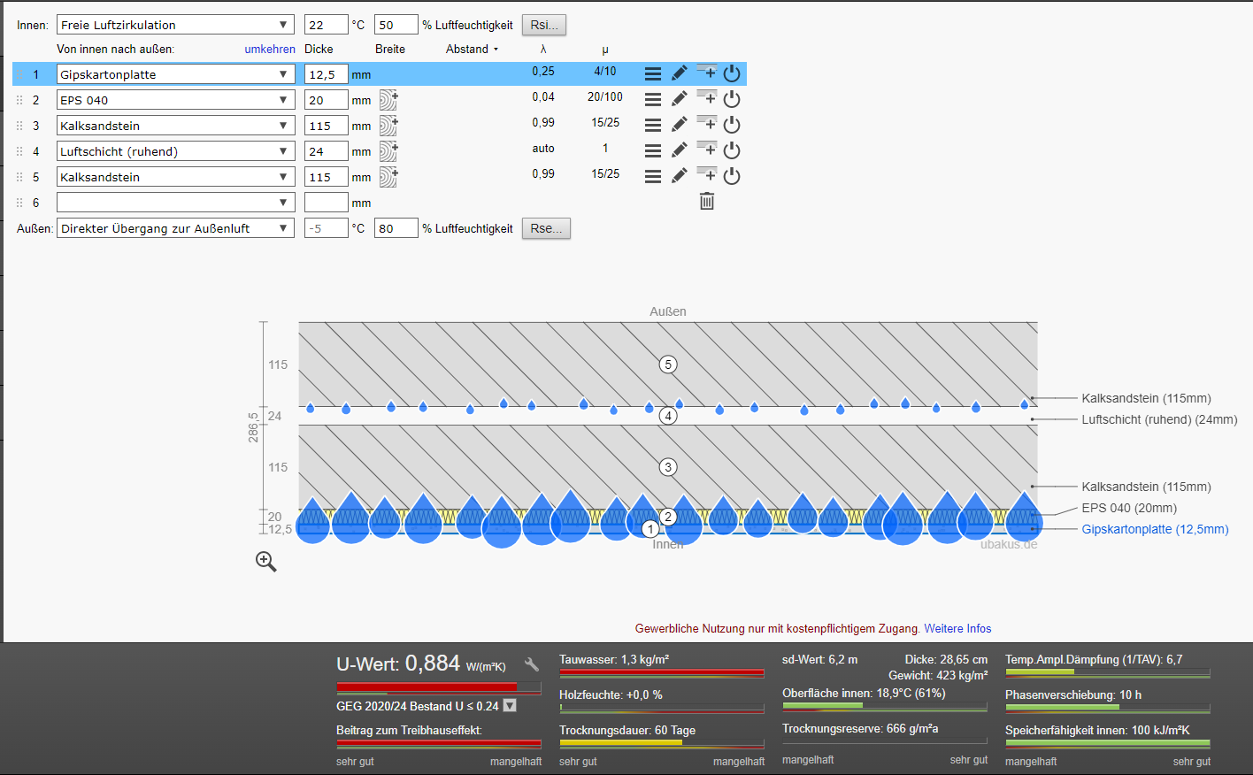

    laut Ubakus ist ja das was ich gestern schon gesendet hatte noch das Beste was ich machen kann:
    laut @artibi aber "Mit OSB hast du kein Tauwasserproblem, weil Ubakus davon ausgeht, dass mit OSB die luftdichte Ebene ausgeführt werd, incl. Anarbeitung an die anderen Bauteile."

    Ich meine folgenden Aufbau:
    KS
    Luftschicht
    KS
    Styropor
    Hartfaser
    Styropor
    Gipskarton
    Dampfbremse
    Kipskarton
  18. BaUT

    Du meinst also so:
    das wäre auch eine Möglichkeit. Ich sehe schon eine Dampfbremse sollte so oder so rein. Eigentlich alles andere ist nahezu irrelevant und trägt wenig bei.
  20. #20 Fabian Weber, 04.06.2025
    16.481
    6.579
    Nein meine ich nicht. Du hast doch geschrieben, dass schon alles gebaut ist, jetzt soll doch nichts mehr abgerissen werden. Darum einfach auf die jetzt fertige Wand nochmal eine Dampfbremse und nochmal eine GK-Platte.
    Noch einfacher geht es, wie @BaUT schon geschieben hat mit einer ALU-Kaschierten Tapete, auch die macht den Aufbau dampfdicht genug.
