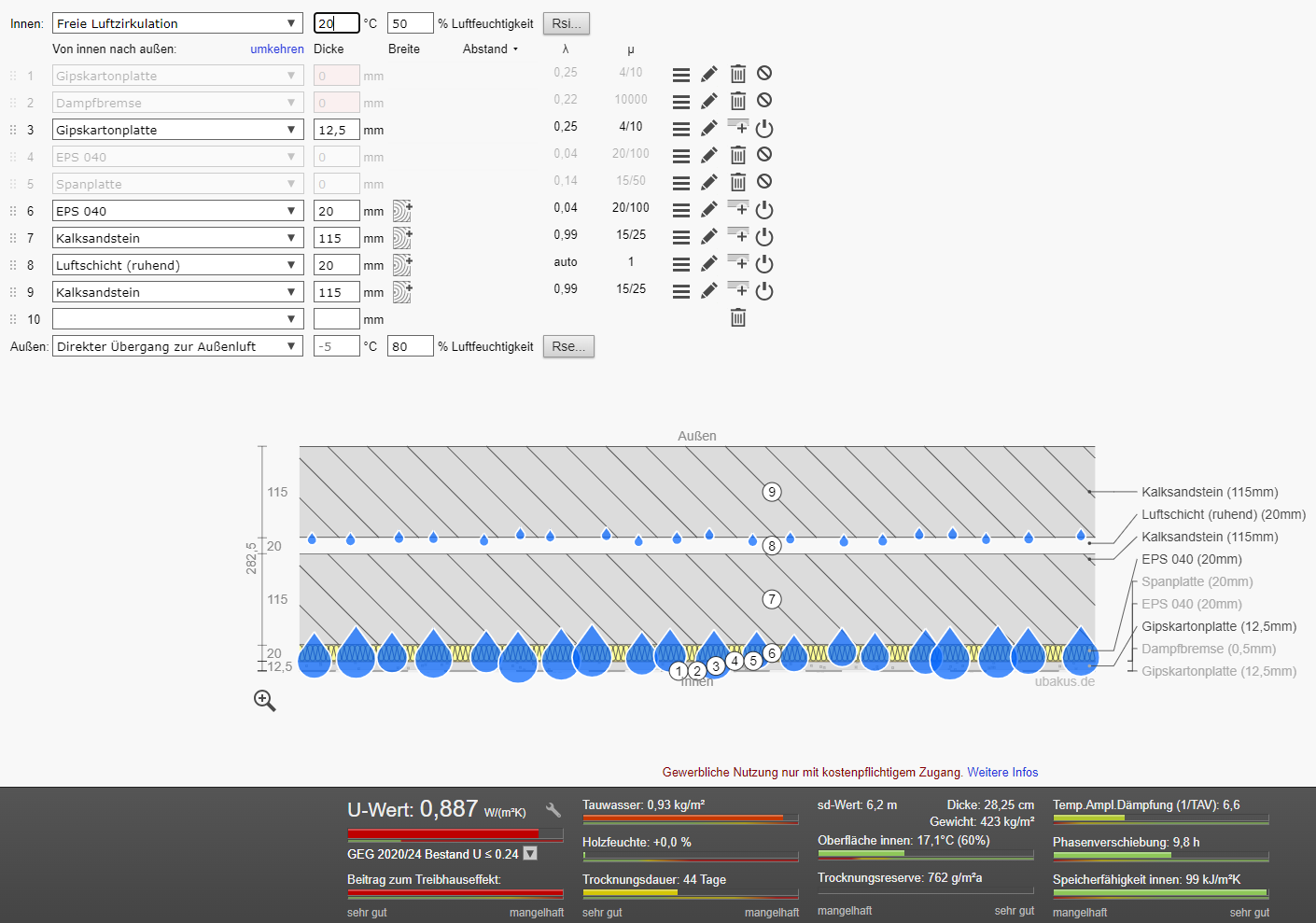

    Sorry, die GK-Platte ist mir dabei rausgerutscht, als ich sie dupliziert hatte, jetzt aber:
  2. #22 Fabian Weber, 04.06.2025
    16.618
    6.635
    Genau so würde ich das machen…

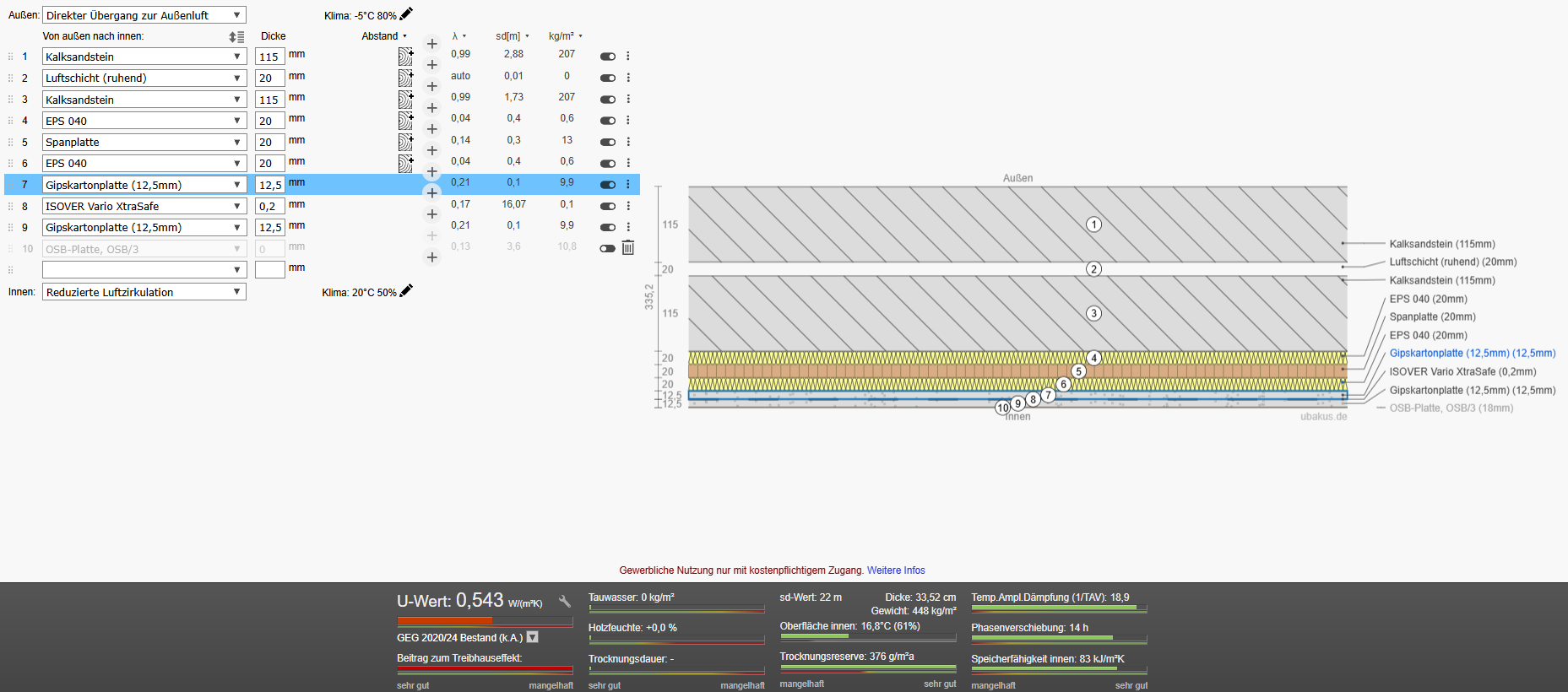

    So ist übrigens der Rest der Aussenwände des Hauses aufgebaut (seit 50 Jahren, es wurde kein Schimmel irgendwo gefunden):

    Es wird vermutlich keine große Änderung bewirken, aber der Vollständigkeit wegen, würde ich auch den Außenputz und den Innenputz modellieren.

    " Eine Aussendämmung ist aufgrund verschiedener Gegebenheiten schwierig, aber hauptsächlich, weil man die Klinkerfassade beibehalten möchte nicht möglich."
    Das betrifft natürlich auch den Putz (außen)..
    Fabian Weber gefällt das.
