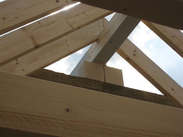

    ich habe eine Frage zu unserer Giebelwand:
    Es wurde das EG gemauert, darauf kam die Geschossdecke aus Beton, dann im 1. OG kommt eine Holzbalkendecke drauf!
    Jetzt war der Zimmerer da und ich habe gesehen, dass auf dem Ringbalken der aus Beton gemacht wurde jetzt Kalksandsteine aufgelegt wurden um die Firstpfette zu halten. Der Bauunternehmer sagte, dass er wenn der Zimmerer fertig ist das jetzt noch ausmauern wird.
    Ist das Stand der Dinge? Hält das, was sagt Ihr?
    Ich dachte die Firstpfette liegt immer auf dem RIngbalken auf und nicht auf Kalksandsteinen.
    Viele Grüße und schönen Sonntag.
    kbbm[​IMG]

    Firstpfette muß nicht immer auf Ringbalken liegen. Wie ist dieser punkt im statik ausgebildet? Wen auf giebelschrägen keine ringanker vorgesehen ist kann höchstens eine betonpolster unter die firstpfette wen überhaupt.

    die KS-Steine halten nicht die Firstpfette!!!
    Zwar legt sich die Firstpfette auf das Mauerwerk oder einen ringblken oder was immer auf, aber seitliche Kräfte aus Wind oder was auch immer, auf das Mauerwerk werden von der firstpfette und dem Dachstuhl übernommen. Der Dachstuhl hält, in der Regel, die Giebelwand und verhindert , daß sie umfällt.

    Wenn das Dachgebälk den Giebel hält, gips Giebelanker und keinen Balken (ausser als Sturz).
    Wenn ich einen Ringbalken hab, dann brauchen Giebel und Dach einander nicht - zumindest nicht für die Horizontallasten.
    @ Fragesteller
    Ist die Firstpfette tragend? Dann muss das geändert werden. (Wie sagt der Statiker). Wenn die Firstpfette nur der Längsaussteifung des Daches dient, können die Steine auch einfach weg, dann waren sie eine Richthilfe.
    Statik(er) hierzu befragen

    ...nach Rücksprache mit dem Architekten: Firstpfette braucht den Giebel nicht! Also alles im grünen Bereich! Vielen Dank!
