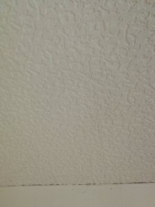

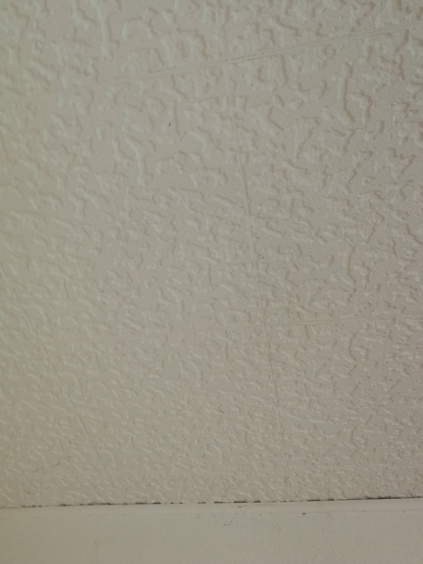

    in meinem WG Zimmer in einem Altbau aus den 20er Jahren befinden sich an die Decke geklebte ca. 1cm dicke Stryoporplatten. Bisher habe ich die Platten zwar als sehr häßlich, aber sonst nicht weiter störend empfunden. Nun hat mich ein Freund darauf aufmerksam gemacht, dass die Platten mit dem Flammschutzmittel HBCD behandelt sein könnten und ich mich durch eventuelle Ausgasungen gefährde. Kann es also sein, dass ich mich in den letzten Jahren schleichend vergiftet habe? Haltet ihr es überhaupt für wahrscheinlich, dass die Platten solche Schadstoffe enthalten? Kann mir jemand ein Institut empfehlen, dass preisgünstige Testungen durchführt?
    Muss ich irgendwas beachten, wenn ich die Platten entferne? Mich oder meine Helfer besonders schützen?
    So viele Fragen..
    Im Anhang ein Foto meiner Decke.
    Vielen Dank für eure Meinung und Antwort.

    Gut möglich, dass die Platten HBCD enthalten. Und eigentlich auch wünschenswert, selbst mit Flammschutzmittel sind die Platten schon gefährlich genug, ohne wohl noch schlimmer. Stichwort brennendes Abtropfen im Brandfall.
    Hinweise zur Handhabung gibts z.B. hier: https://www.dachnewsletter.de/zvdhn...ge_4_Taetigkeiten_mit_HBCD_22112016130651.pdf
    Also bei normalen Arbeiten kein weiterer Schutz nötig. Nur die Entsorgung dürfte teuer sein. Ich vermute mal ein Test ist aber auch nicht billiger wenn es nur ein Zimmer ist.

    Es gibt da Studien die davon sprechen dass das HBCD zwar bioakkumulativ aber nicht toxisch sei und dass die Abgabe in die Raumluft nicht messbar gering sei.
    Die Dramaturgie des Abtropfens im Brandfall sehe ich bei horizontaler Verklebung von Platten mit 0,5-1 cm Dicke auch nicht. Da bildet sich doch nur ein 1-2 mm dicker PS-Schmand an der Decke der flächig verkohlt ohne zu tropfen. Gefährlich sind da nur die Rauchgase aber da wird es wohl auch noch Spanplattenmöbel und andere Kunststoffe im Raum geben die auch dafür viel mehr Potential bieten. Also: dont panic!
    Wer sich über die Chemie alter Deckenbekleidungen sorgen macht, der sollte zuerst mal einen VOC-Sensor kaufen und seine Bude auf Lösemittel checken nachdem er sich Laminat oder Teppichboden sowie ikea und Co. ins Haus geholt hat. Die sind viel schneller in bedenklichen Konzentrationen anzutreffen.

    Wer solche Freunde hat, der braucht keine Feinde mehr. Was qualifiziert denn den Freund zum Baubiologen und vertrauenswürdigen Gutachter? Ist er Arzt oder Bauchemiker? Oder trägt er nur Halbwissen weiter?
    Wir kochen ihm einen Beruhigungstee und erklären im nochmal dass die Belastung der Raumluft mit HBCD kaum messbar ist und demzufolge auch nicht toxisch und dass er sich durch normale Lüftung nicht nur vor HBCD sondern auch gleich noch vor dem viel häufiger auftretenden und migrändeverursachenden VOC schützen kann, was aus vielen Möbeln und Belägen in großen Mengen ausgast.

    Klar kann man das rausreißen, denn das ist auch nur eine Art Tapete. Man muss halt den Untergrund nur wieder sauber spachteln.
    DAS ist das eigentliche Problem. Insbesondere wenn es eine alte Schilfrohrputzdecke ist, da bekommt man die steinharten Kleberplacken nämlich nicht vom weichen Putz und reißt dann teilweise den Putz mit und muss am Ende eine neue Trockenbaudecke einziehen oder großflächig neu verputzen.
    Das Dreckszeug ist nämlich hartnäckig.
