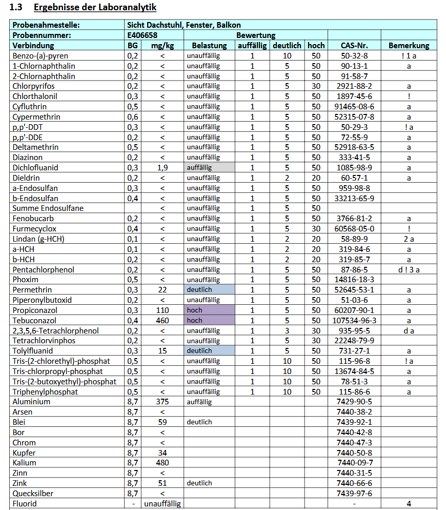

    Guten Abend,
    Ich habe in der Farbe auf dem Balkon und in der Holzverschalung außen am Haus (Hozverschalung nur im OG außen am Haus) jede Menge Gifte gefunden. (Laboruntersuchung)
    Die Farbe ist dunkelbraun.
    Die Windbretter und Verzierungen am Balkon sind mit türkiesfarben abgesetzt was sehr schön aussieht. Alles ist erst vor wenigen Jahren nochmals neu gestrichen worden, also in gutem Zustand.
    Das Braun ist mir zu dunkel, und auch zu giftig.
    Ich überlege alles Eisstrahlen zu lassen. Kostet leider eine ganze Stange Geld.
    Die Windbretter und Verzierungen am Balkon sind mit einer elastischen Farbe gestrichen, die sich nun laut Fachmann kaum entfernen läßt.
    Also müsste ich die Bretter neu machen lassen, wenn ich die Farbe los werden möchte.
    Ich hatte mit dem Fachmann vor Kauf des Hauses gesprochen, und ihn gefragt, ob man alles wie bei Asbest einhausen kann, damit man die Farbpartikel dann nicht überall im Garten hat. Damals meinte er das könne man machen. Leider kam ein Besichtigungstermin damals mehrfach nicht zu stande.
    Jetzt sagte er jedoch bei Besichtigung eine Einhausung sei nicht möglich, dann der Druck von den Eisstrahlpistolen sei so hoch, dass eine Einhausung nicht funktioniert. Die würde reissen.
    Statt dessen hat er mir angeboten den gesamten Garten abzudecken.
    Ich bin mir inzwischen sehr unsicher, ob sich das alles lohnt, und mit dem was man da an Giftpartikeln produziert, es überhaupt sinnvoll ist die Maßnahme durchzuführen.
    Ich bin von einer Einhausung ausgegangen, die mir zugesagt wurde. Der Fachmann wußte ja auch damals schon, dass der Druck seiner Pistolen eine Einhausung zerreist, er hat es mir nur nicht gesagt.
    Ich frage mich auch, ob die Farbe irgendwann blättert, und ich das dann irgendwann auf meinem Butterbrot habe das ich unter dem Balkon auf der Terasse esse, oder ob ich das zu eng sehe?
    Die Fenster und Fensterläden sind mit selbigem Zeug gestrichen, also werde ich neue Fenster bekommen.
    Ich hab keine Ahnung, ob es sich lohnt die Fensterläden zu strahlen oder neu zu kaufen.
    Was meint ihr zu all den Fragestellungen?
    Habt ihr einen Rat?

    Das ist bei Holzschutz außen nicht weiter wild. Du befindest dich ja nicht in einem durch die Giftstoffe belastetem Raum, als wenn diese Stoffe im Haus verwendet werden.
    Habe die Gefährlichkeit der alten Lacke im Blick, wenn du draußen die Farbe abschleifst und dabei Staub produzierst.

    Habe die Gefährlichkeit der alten Lacke im Blick, wenn du draußen die Farbe abschleifst und dabei Staub produzierst.[/QUOTE]
    Ja das ist ja meine Frage, lohnt es das runter zu holen, denn ich denke, da wird es erst gefährlich....
    Allerdings kann die Farbe auch irgendwann blättern, dann hab ich sie auch im Garten.
    Das dunkel Braun macht das Haus innen halt auch dunkel, weswegen ich sie auch aus optischen Gründen weg haben möchte.
    Allerdings ist da Nutzen zu Risiko abzuwägen, und das kann ich so schlecht beurteilen.
    Die Fenster haben innen (obwohl sie unbehandelt aussehen) auch das ganze Gift drin. Die kommen raus.
