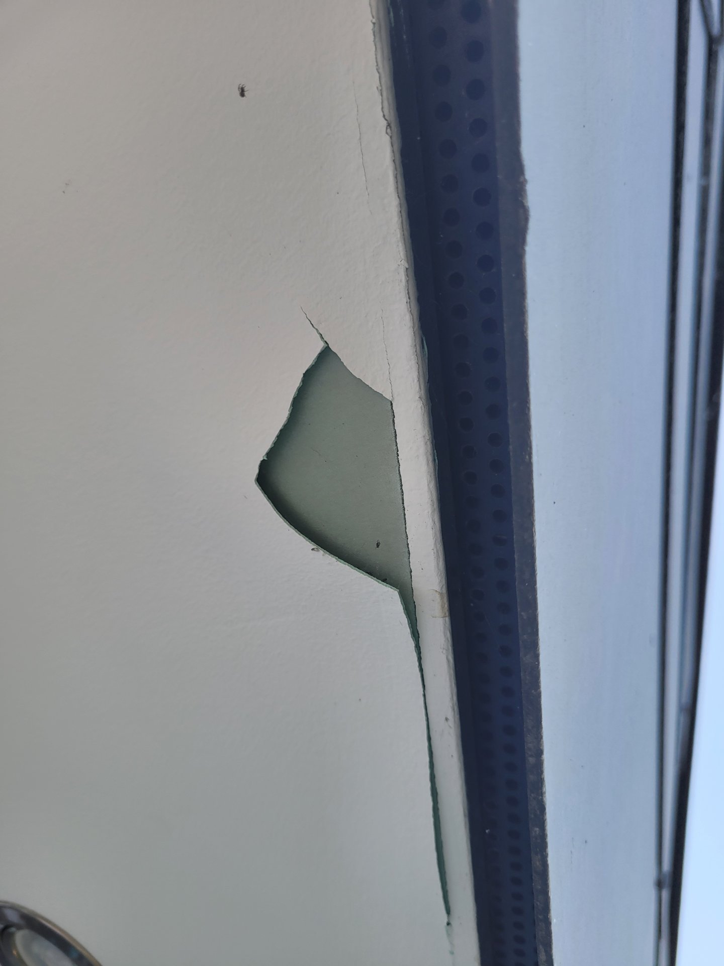

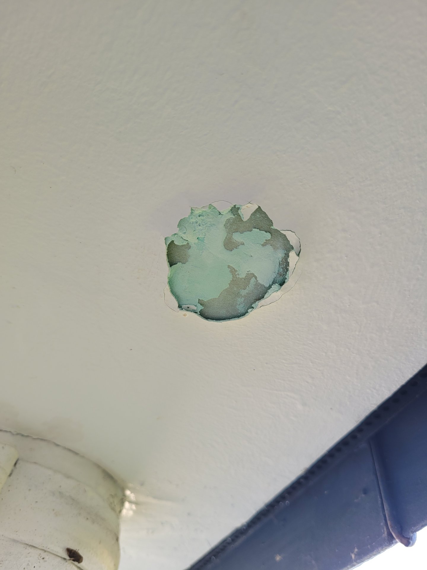

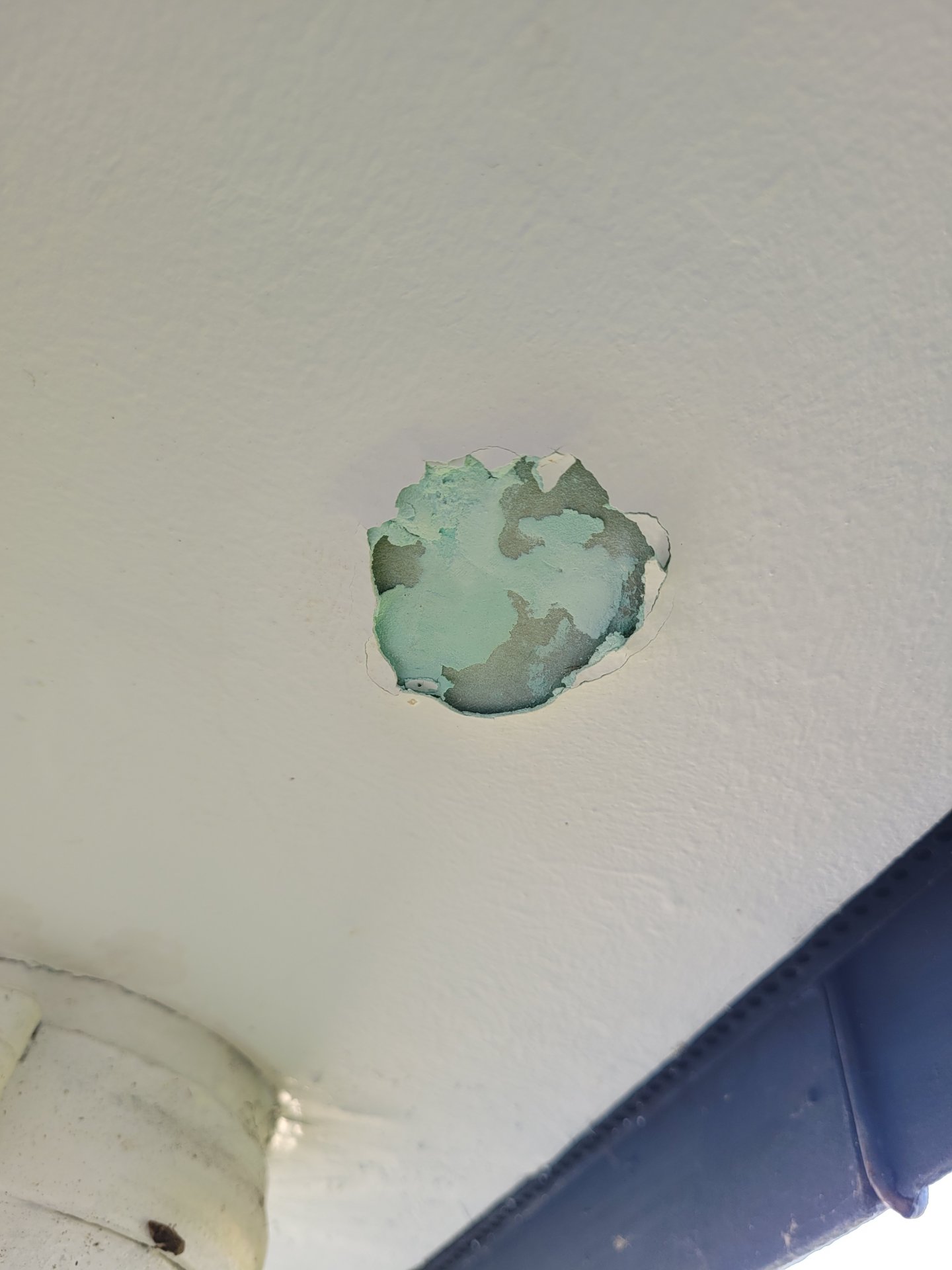

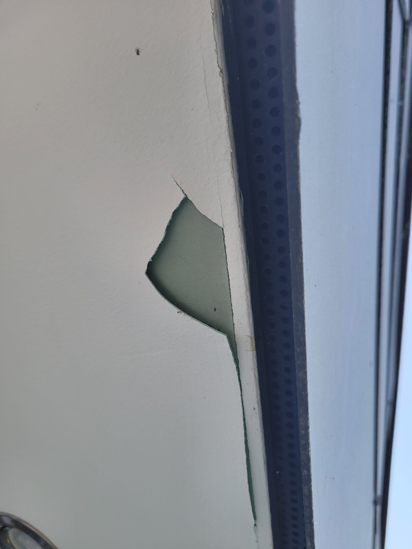

    wir haben im Außenbereich ein ein paar Stellen an Überhängen imprägnierte Gipskartonplatten an der Decke, die verspachtet wurden. Die Platten können nicht angeregt werden. Wir haben das Problem, das der gespachtelte Gips an verschiedenen Stellen abplatzt. Woran könnte es liegen, dass der gespachtelte Gips sich von den Gipskartonplatten langsam löst? Feuchtigkeit konnte ich nicht feststellen und es passiert jetzt erst nach fast 2 Jahren.

    Haben diese Gipskartonplatten eine Zulassung für den Aussenbereich?

    Welcher Spachtel wurde verwendet?

    Wozu sollen die Platten angeregt werden?
    Ansonsten rate ich mal, dass durch feinste Risse Feuchtigkeit unter den Anstrich krabbelt und den Spachtel aufquellen lässt.

    Es wurden Knauf GKBI und Knauf Uniflott imprägniert verwendet.

    Können sie diese überhaupt haben? Ich kenne gar keine grünen GKBI mit Zulassung für außenbereich.
    @Alex88 weiss das sicher. Normal nimmt man doch da ganz andere Platten

    Liegt ganz klar an der Feuchtigkeit. GKBi ist für Außen nicht geeignet. Hätten entweder Zementplatten oder LaHydro verbaut werden müssen.

    Danke für die Blumen simon, ich weiß aber auch nicht alles, aber ich meistens wo es steht.....
    es gibt keine Zulassung der GKBI Platten für außen, aber auch kein explizites Verbot.....
    es gibt nur eine Empfehlung der Hersteller diese Platten nicht im Außenbereich zu verwenden
