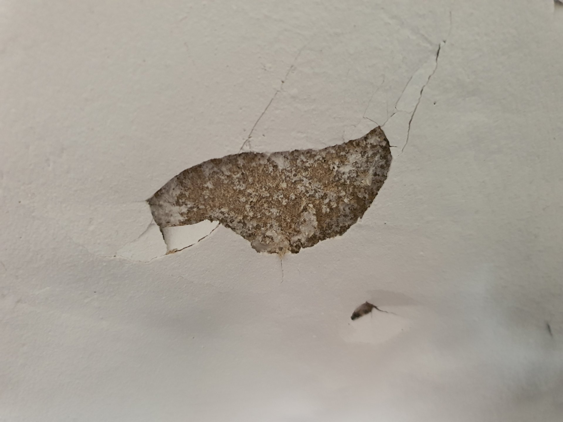

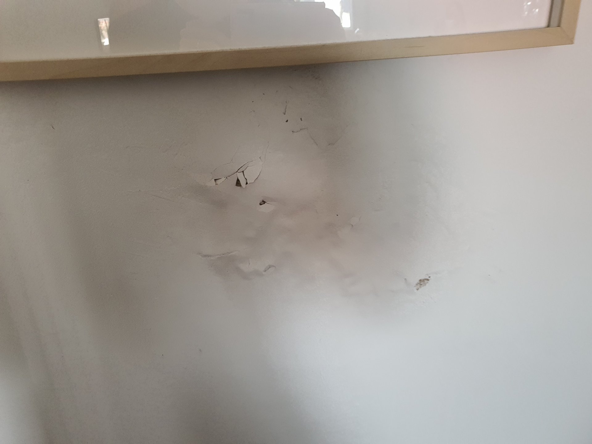

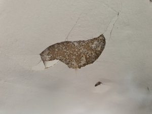

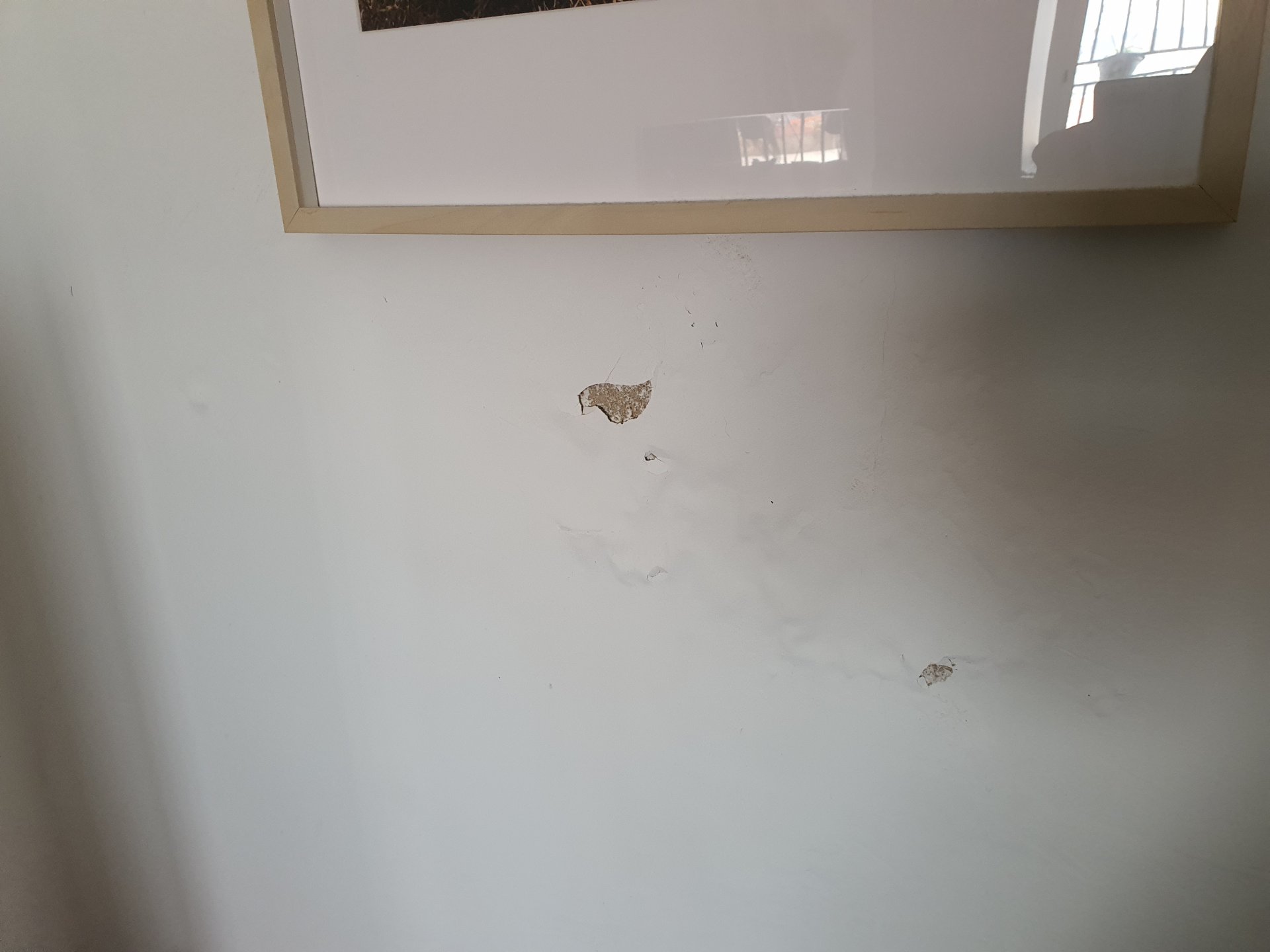

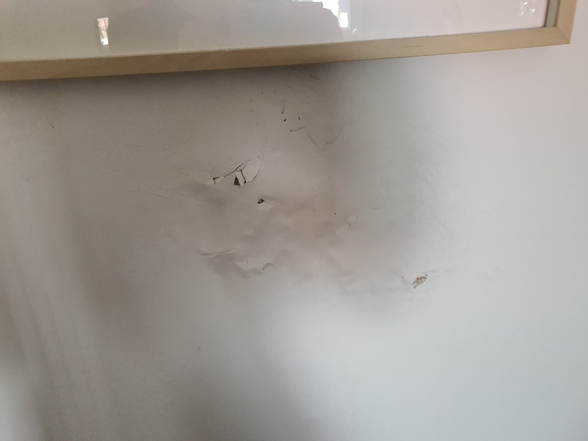

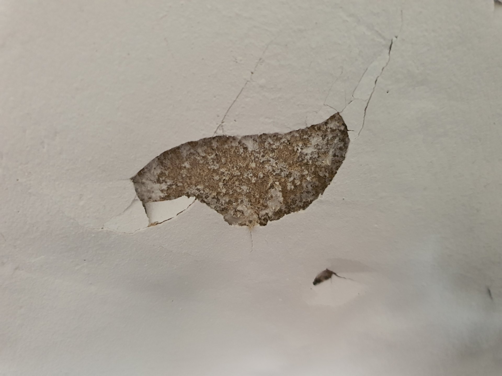

    Hallo an alle,
    wir haben uns ein kleines Haus aus den 60er Jahren gekauft und nun fällt uns auf, dass an den Wänden teilweise der Gips oder Farbe abgeht. Anscheinend hatte der Vorbesitzer einen billigen Facelift gemacht und nur gepfuscht...
    Was könnte die Ursache sein, wie gehe ich vor? Ich nehme nicht an, dass der Untergrund vorbehandelt wurde.... eher alles draufgeschmiert und fertig.
    Anbei ein paar Bilder. Es ist eine Trennwand ohne Wasserleitungen etc.
    Danke schon jetzt für die Antworten.
    SD
  2. #2 Manufact, 28.02.2022
    Manufact
    Manufact
    21.11.2016
    3.813
    1.351
    Bautenschutz
    Feuchtigkeitsmessung
    Sulfat-Nitrat-Chlorid-Messung
    Untersuchung auf trennende Bestandteile auf dem Putz
    Untersuchtung des Spachtelmaterials und des Zeitpunkts des Auftrags des Spachtelmaterials
    Untersuchung der Farbe auf erhöhte Oberfächenspannung.
