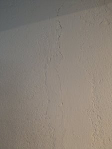

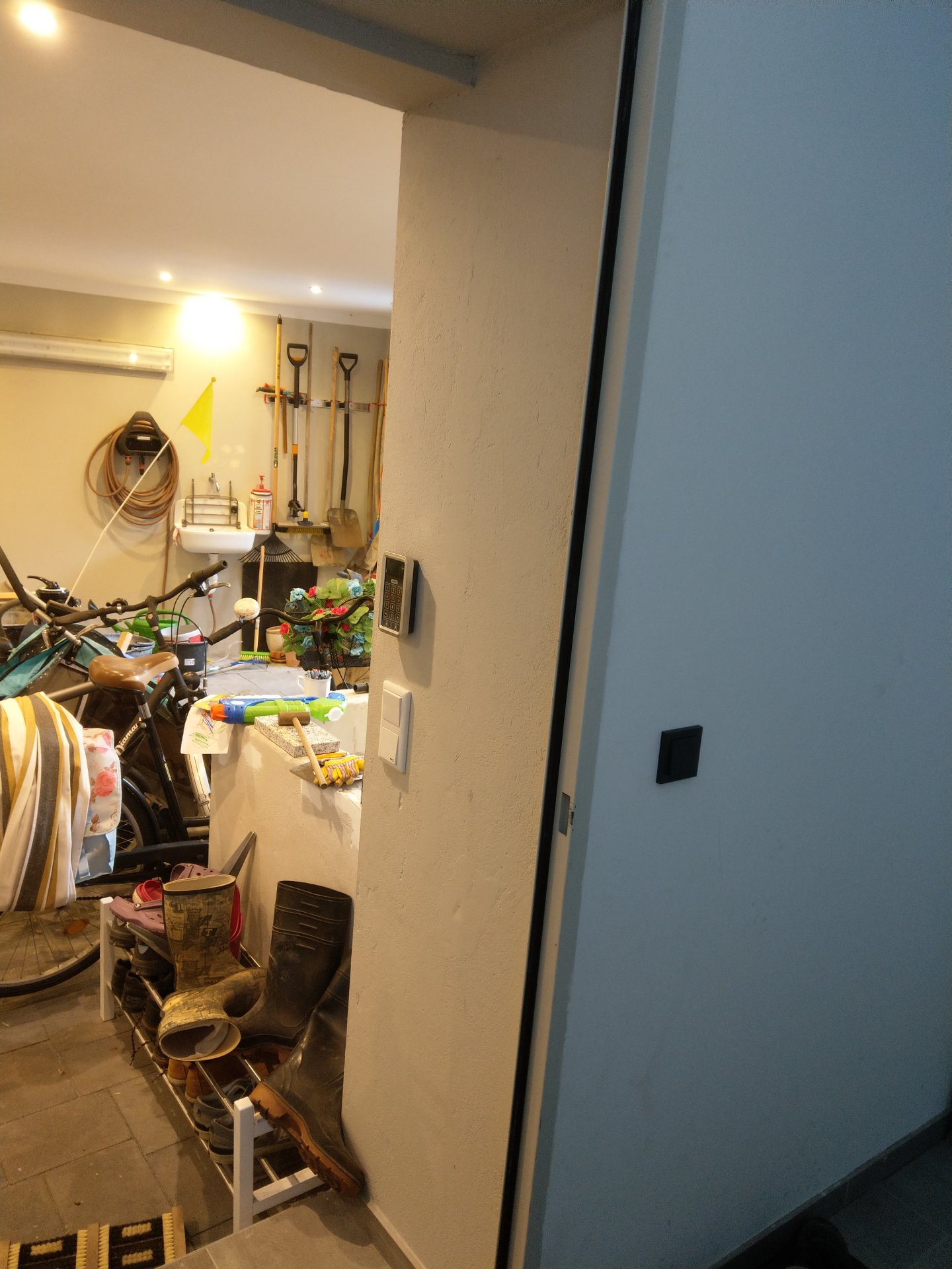

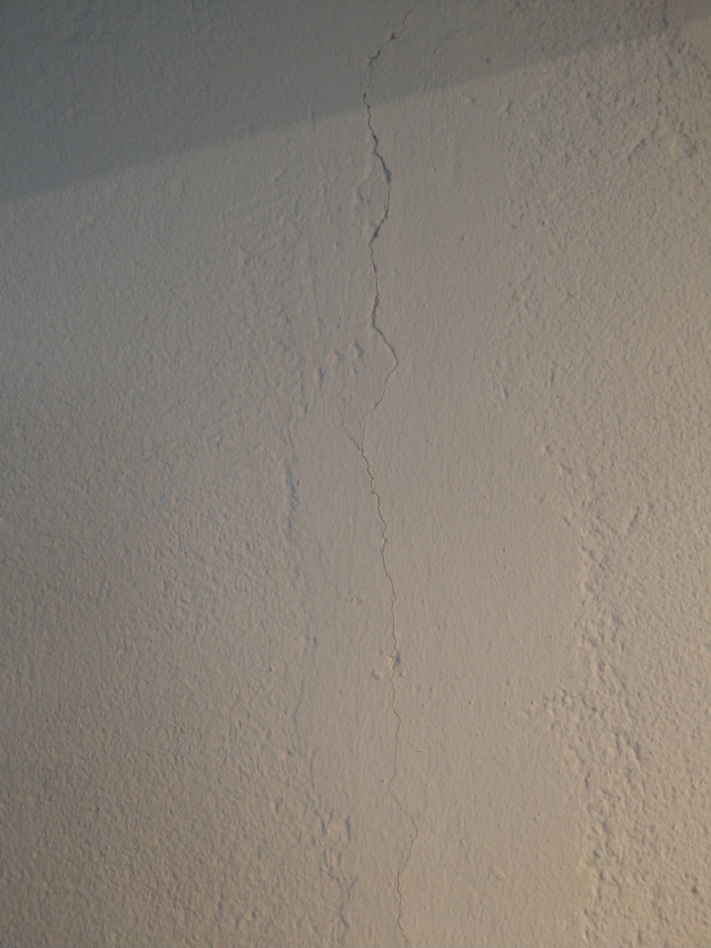

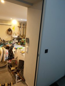

    Nabend,
    ich möchte meine Wohlfühlgarage endlich final fertig bekommen und wollte mit Euch ein Detail gerne klären.
    Übergang Garage zum Haus - das Haus ist thermisch von der Garage getrennt, der Durchgang verputzt. Natürlich haben sich im Bereich des Styrodurs Risse gebildet.
    Ich könnte es da aufmachen, Putzprofile rein und eine elastische Dehnungsfuge bilden. Hab ich aber keine Lust drauf :D
    Wollte eine Gipsfaserplatte bündig an die Wand kleben und damit den Riss kaschieren. Nur. Womit klebe ich es - Gipsbatzen wären zu grob, kann ich einfach Montagekleber nehmen? Der Putz besteht aus Kalkzement und wurde schon gestrichen - mit was müsste ich vorbehanden? Anrauen und nochmal grundieren?
    Danke für ein paar Tipps.

    Wieso wäre Gips zu grob? Man kann Gips auch mit der Zahnspachtel aufziehen und kleben.
    Vorausgesetzt der Putz haftet gut einfach vorher einnässen. Oberfläche sollte Rau genug sein

    Dann befestige aber die Platten nur auf der Hausseite und arbeite auf der Garagenseite eine Bewegungsfuge ein, sonst reißt Dir die Chose dort, wo Du es gar nicht gebrauchen kannst.

    Anbei zwei Bilder der Situation.

    Wie wäre es mit einem sauberen Schnitt durchs WDVS, dort wo die Trennung sein soll. Dann dort Wolle stopfen und Acryl rein und fertig. Den unkontrollierten Riss kannst Du nun schließen, der reißt nicht wieder.

    Die Bewegungsfuge kannst Du da hinsetzen, wo sie Dich am wenigsten stört. Simon hat das Zauberwort schon genannt: Gleitender Anschluss. Den ordentlich herzustellen, ist Dir vermutlich zu aufwendig. Fabians Vorschlag ist leichter umzusetzen.

    @Fabian Weber :
    Sorry, ich hab es noch nicht kapiert: Ich schlitz in das XPS unterm Putz rein (wie tief/breit). Und stopf dann Wolle rein? Und dann Acryl drüber?
    Ich stell mir das etwas schwierig vor - zumal dann der Putz noch weiter einreisst und es nachher schlimmer als jetzt aussieht :D
    Habe leider keine Ahnung vom gleitenden Anschluss - könnte ein MagicCorner Band einputzen, aber das ist alles wieder sackviel Aufwand für diese Stelle :D

    Nee das Schlitzen ist nicht schwer, es gibt aber auch extra Dehnungsfugenprofile für Trockenbau
