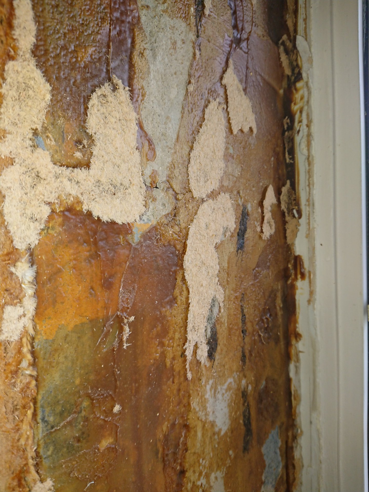

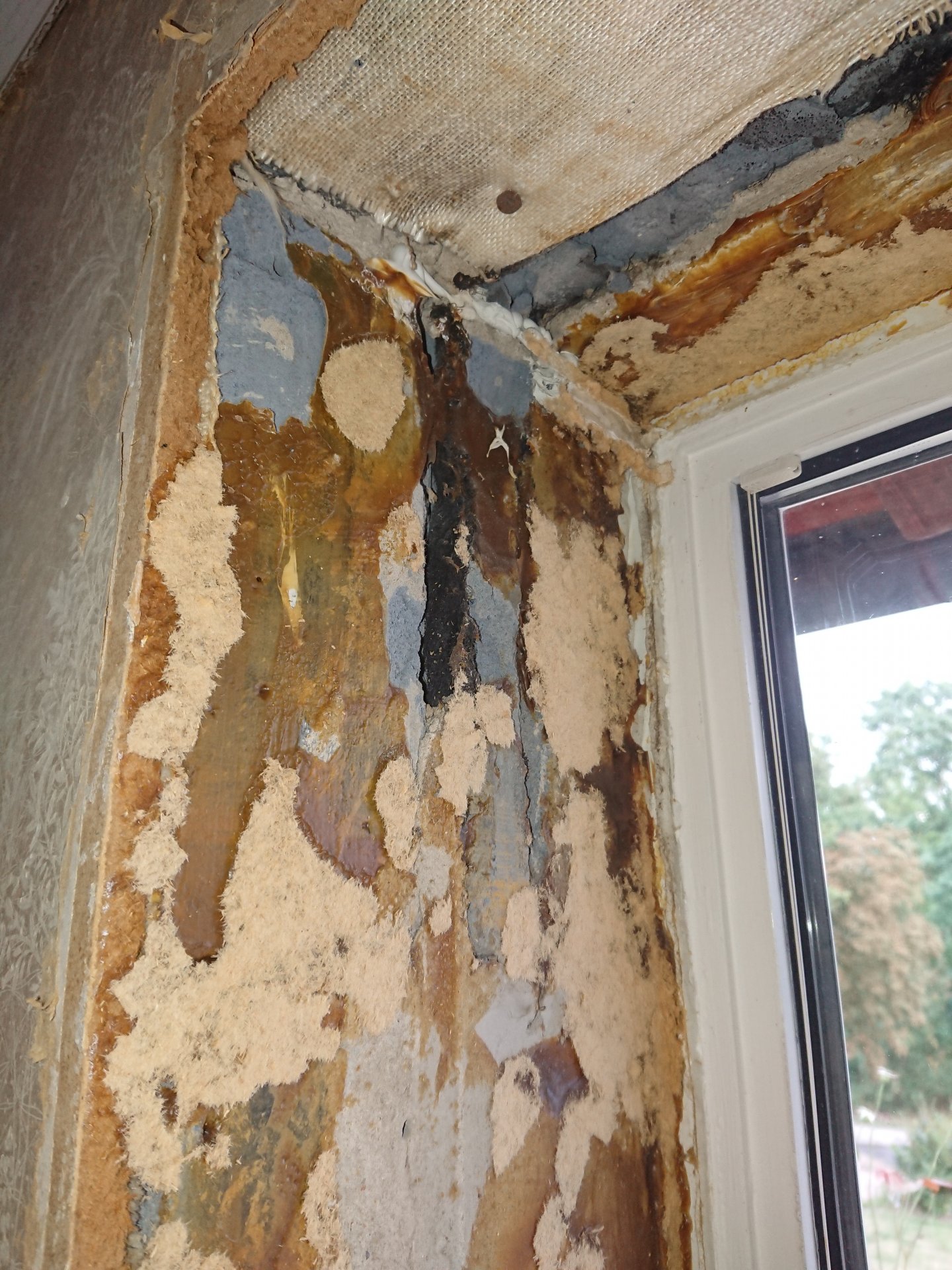

    Hallo zusammen, der ytonk ist gemauert.
    Nun ist beim Tapete abmachen an einem Fenster das Holzfaserbrett abgegangen.
    Die Umrandung vom Fenster wurde damit gemacht.
    Man sieht nun den ytonk und einen bräunlich Kleber, diesen werde ich wohl nicht abbekommen.
    Könnte ich nun die Umrandung mit Gipskarton erstellen und tapezieren?
    Ich stelle später mal ein Bild ein
    Danke

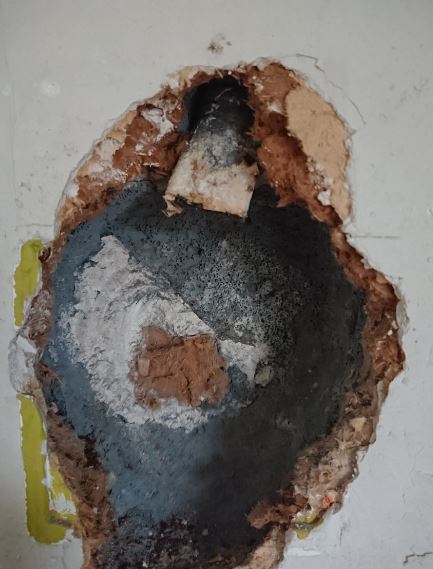

    Hier die Bilder
