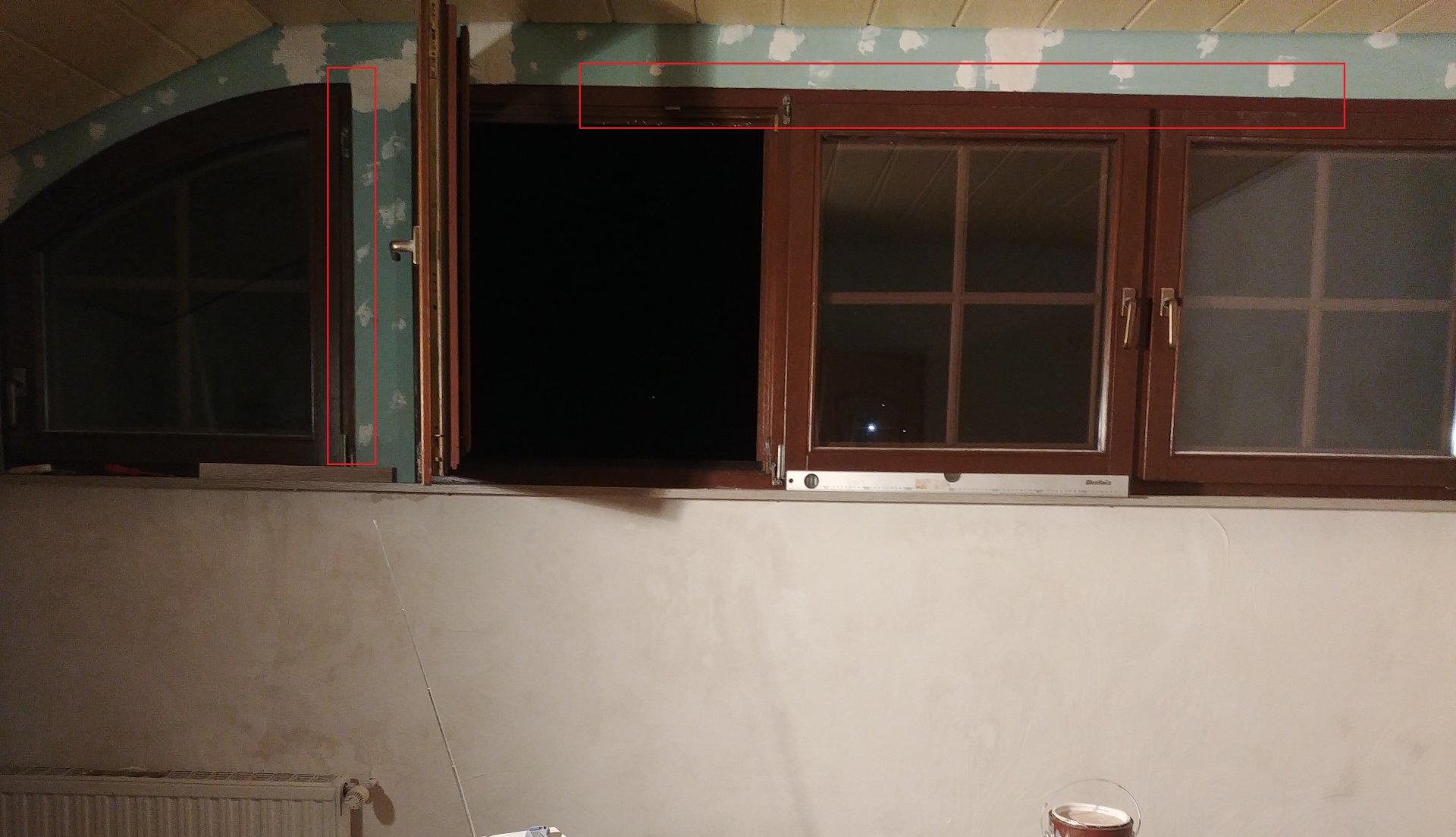

    ich habe eine ganz banale Frage, aber leider nach einigem Suchen noch keine Antwort erhalten. Ich benötige Abschlussprofile für 6,5mm Gipskartonplatten. Habe diese als Verkleidung um eine Fenstergaube verbaut. 12,5mm kam aus optischen Gründen nicht in Frage. Jetzt habe ich den Salat und finde keine Abschlussprofile für 6,5mm.
    Weiß jemand Rat?

    ich kenne leider keines, stell mal ein Foto ein, evtl. kann man dann eher helfen

    Hab mal bspw zwei Stellen markiert, wo das Profil hin müsste. Das natürlich die ganzen Kanten entlang.

    Schau mal Protektor Abschlussprofil Nr 9450

    Super, das sieht schonmal gut aus. Die nächste Frage ist dann, was würde für die Rundung in Frage kommen?

    ist das eine überstehende Kante?

    Genau, die stehen alle über. Meine Idee wäre jetzt noch gewesen, falls sich nix gefunden hätte, ne schmale Holzleiste dran (an die Kanten) und die Lücke dann zuspachteln. Setzt halt voraus, dass die Holzleiste genauso dick ist wie die Gipsplatten um da keine Welle drinzuhaben.

    Google mal nach PVC Abschlussprofil 6 mm, solche hatte ich auch in Gebrauch

    Wenn ich die Bilder richtig erkenne würde ich Göppinger benutzen. Kannst du auch bei der Rundung oben einschneiden und sauber dranspachteln. Natürlich hast du dann leichte Kanten drin, fällt aber nicht ein, wenn du es entsprechend oft einschneidest. Dann sauber anspachteln und gut. Bei Abschlussprofilen aus Kunststoff könntest du natürlich versuchen die in dem Radius rumzubiegen, glaube aber fast nicht, dass das funktioniert.

    Ja dass man da am besten Göppinger nutzt habe ich auch schon herausgefunden. Leider gibt es die soweit ich das gesehen habe nicht in 6,5mm. Die sind alle für die "Standardplattenstärke" von 12,5mm ausgelegt. Korrigiere mich falls ich falsch liege.
    Ansonsten guck ich mal noch nach den PVC Abschlussprofilen. Kann man die Streichen oder Spachteln? Wahrscheinlich nicht oder? Weiß nicht ob das dann gscheit aussieht. Aber allemal besser als ausgefranste Kanten...

    Mir würde noch das Friestape von Vogl einfallen, das ist ein dünnes Papier das man auf die Schnittkante kleben kann, an der Kante mit Messer oder Schere einschneiden, umfalten, fertig.
    Dünn anspachteln
    In dem Set ist alles enthalten, gibt es beim Trockenbaufachhändler, nicht im Baumarkt

    Die Frage ist halt wie viel Platz du da noch hast, die meisten Profile gibts auf jeden Fall auch für 9,5mm Platten. Die PVC Kante die Alex schon empfohlen hat, gibts auch einseitig eingeschnitten, also extra für Radien, aber natürlich auch nur für 9,5 und 12,5mm. 6mm Platten werden halt eigentlich auch nur zum Ausgleichen oder zum biegen verwendet, für so Standard Zeugs gibts halt vermutlich auch keine Nachfrage.
