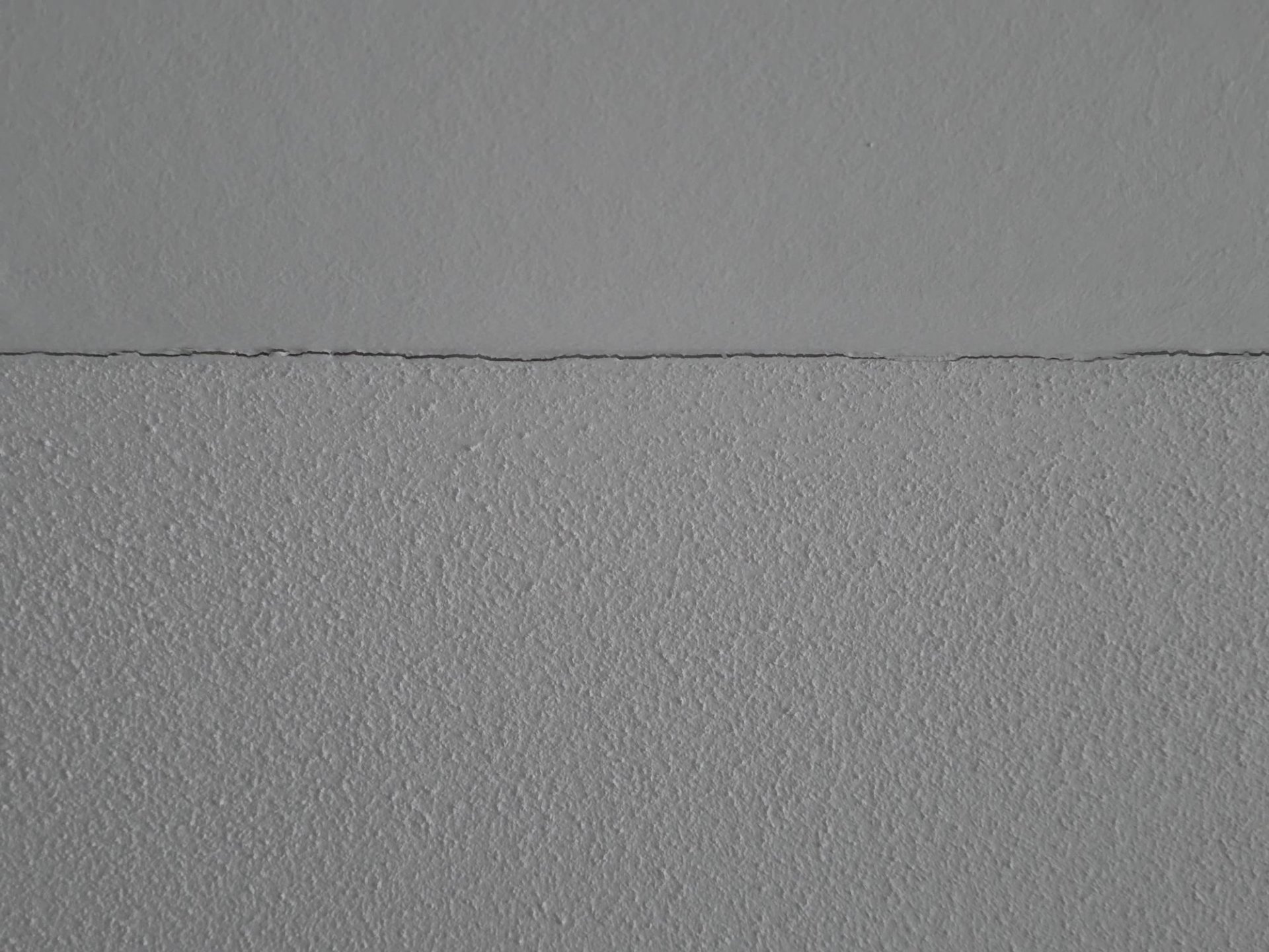

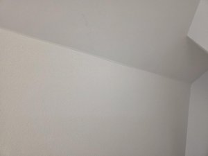

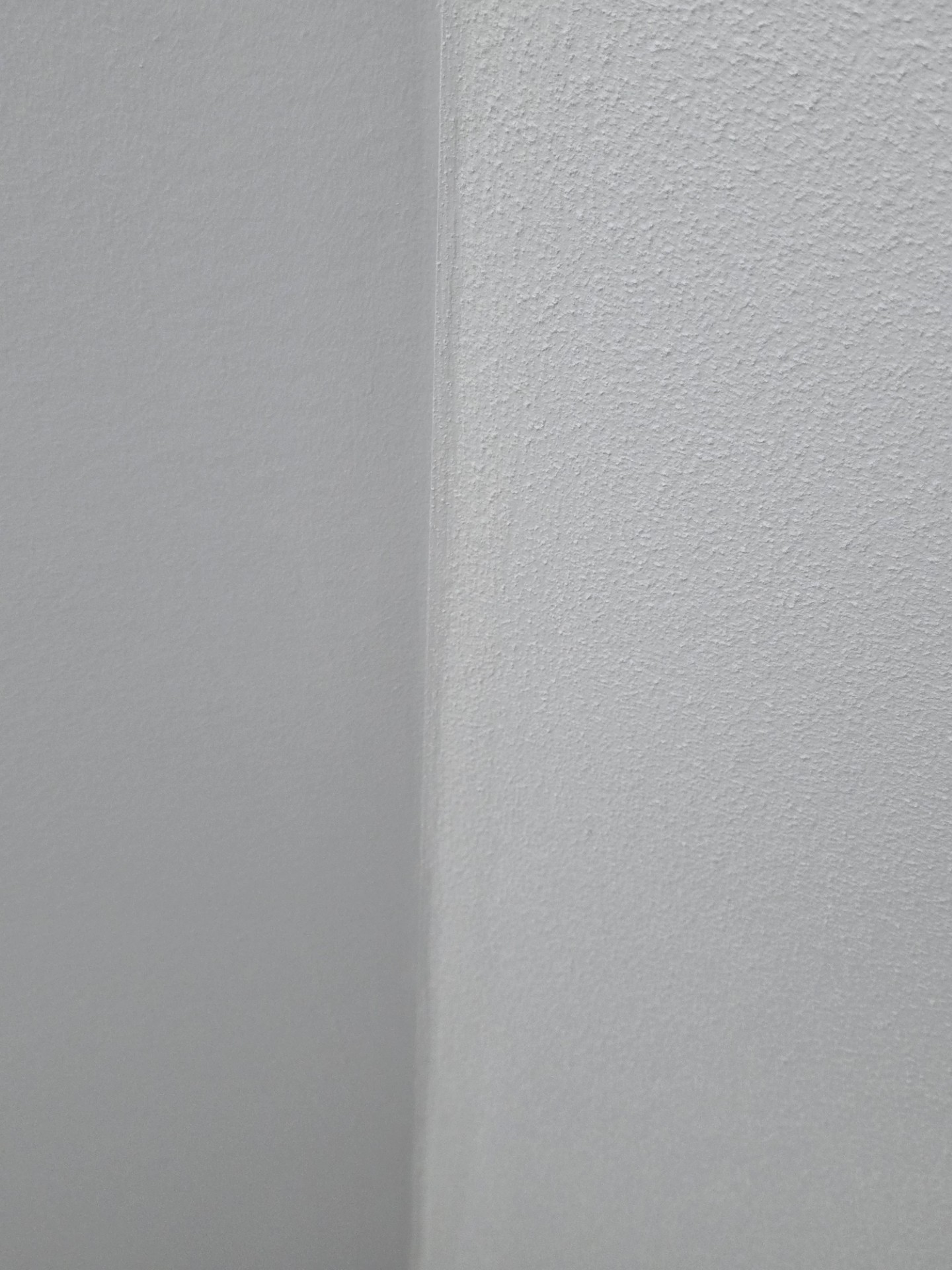

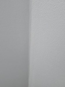

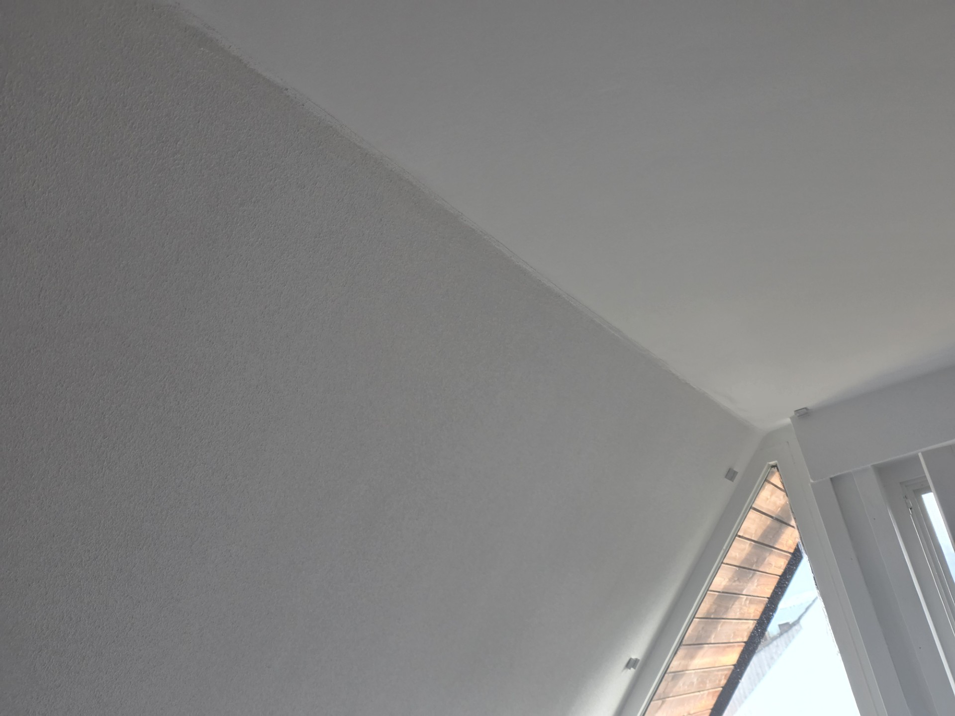

    Hallo, darf ich dieses Thema nochmals aufleben lassen?

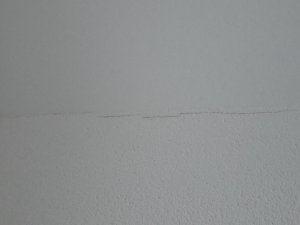

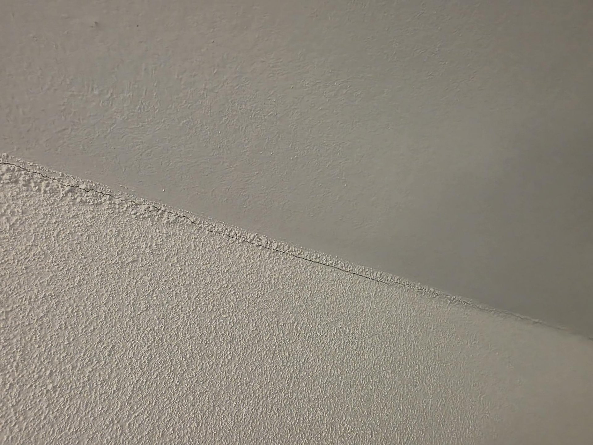

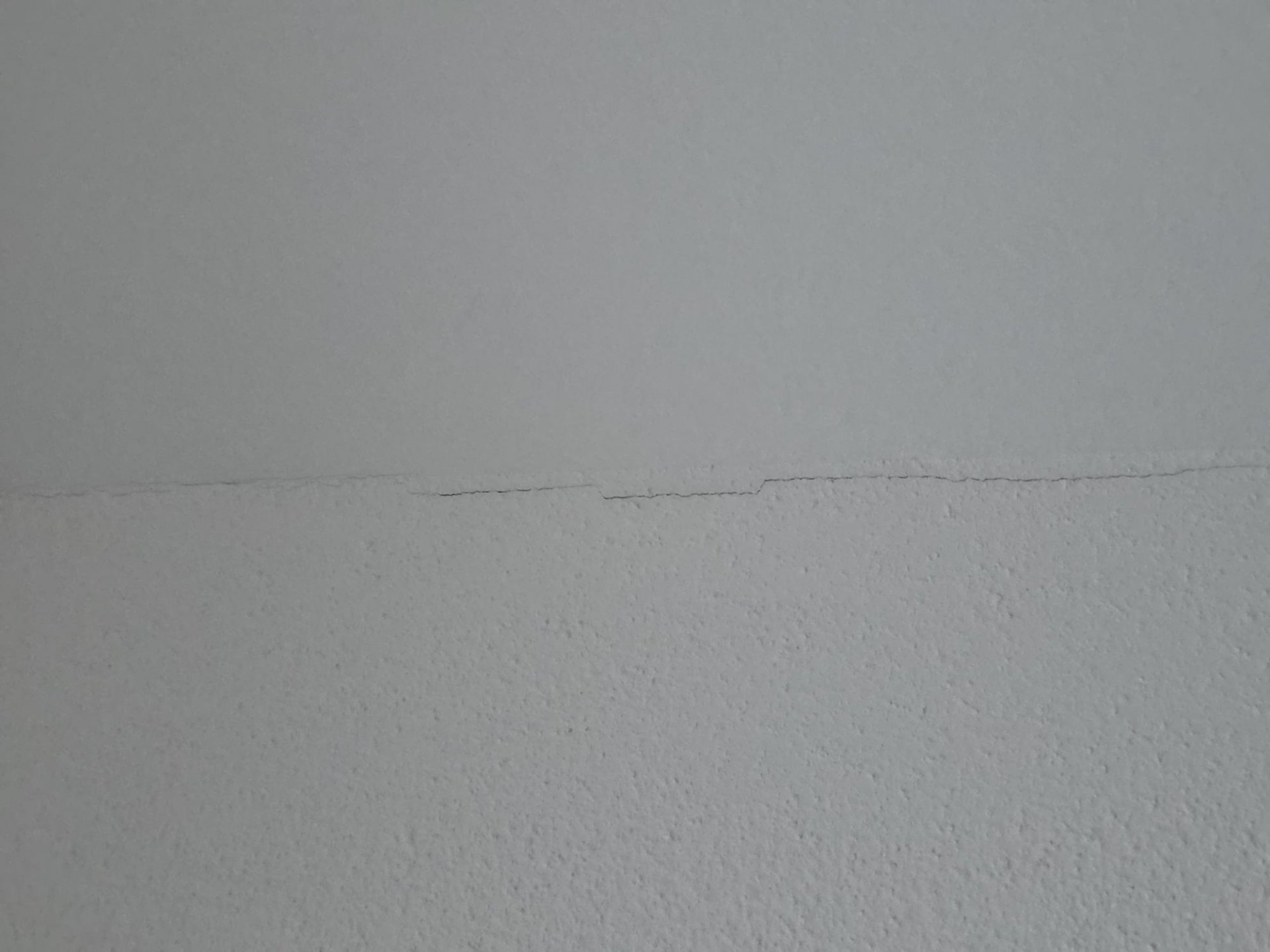

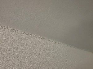

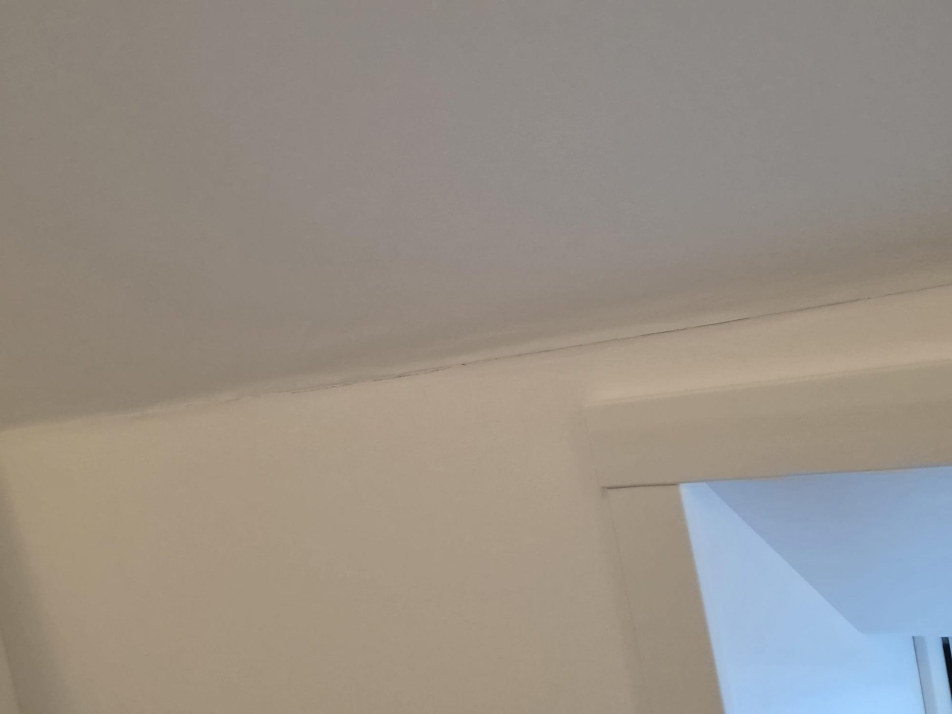

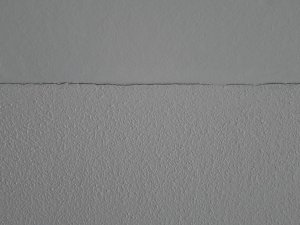

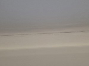

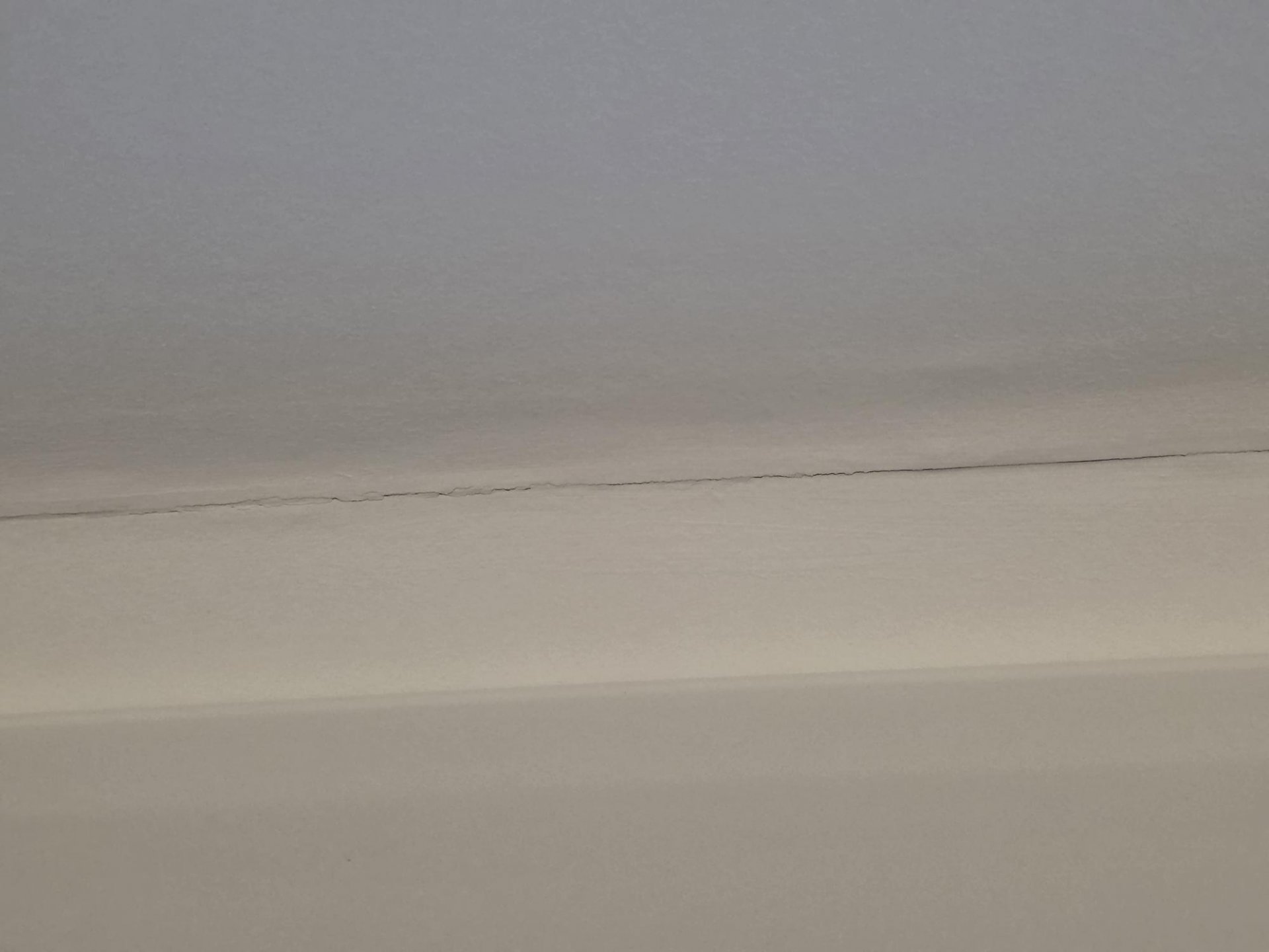

    Nach weniger als einem Jahr hatten wir nun überall an den Kanten zwischen Dachschräge und Decke Risse. Also nicht an einigen Stellen, sondern durchgehen überall.

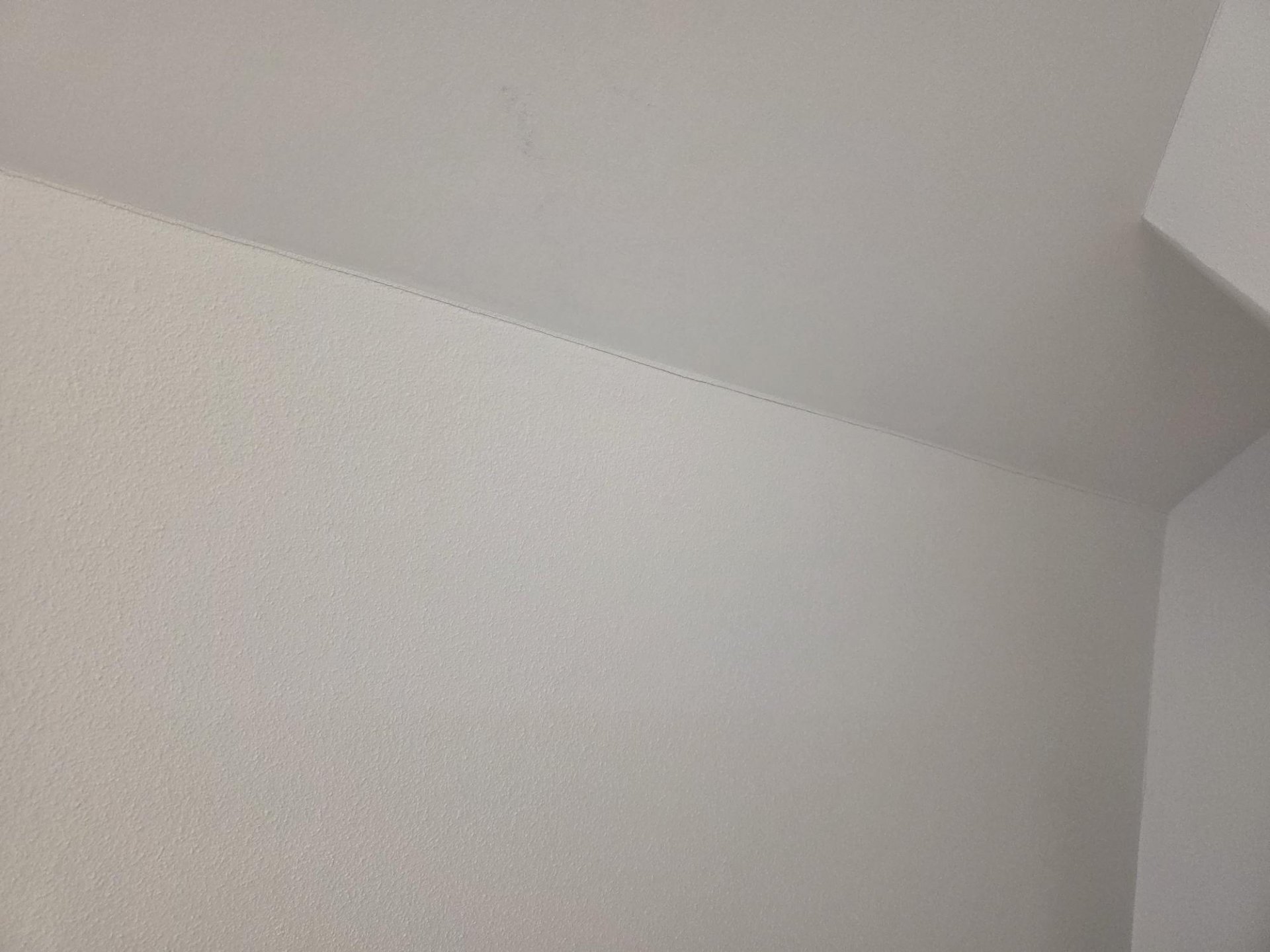

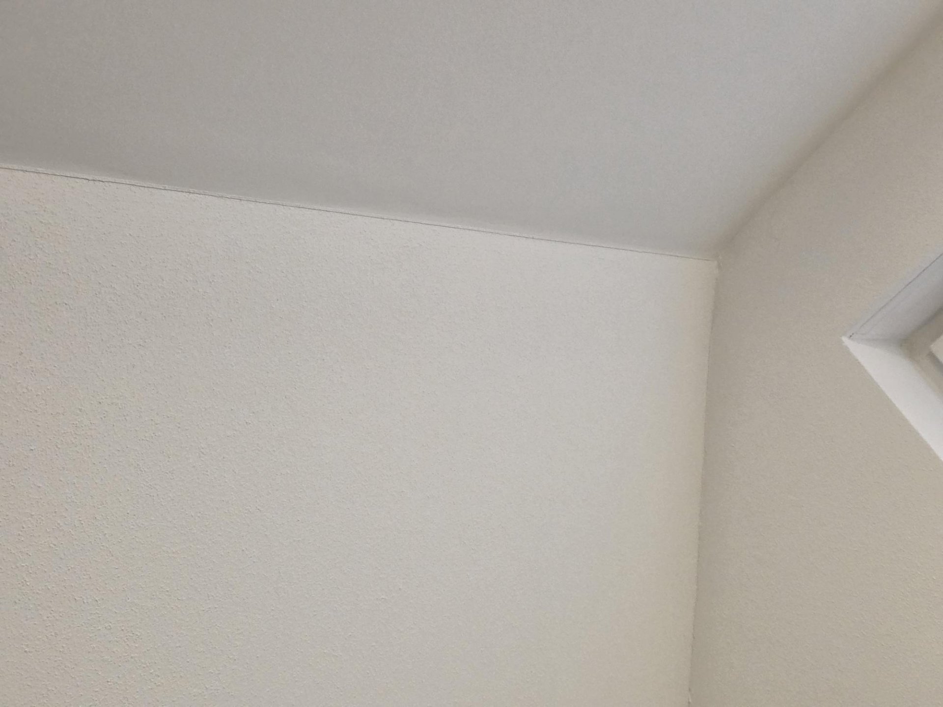

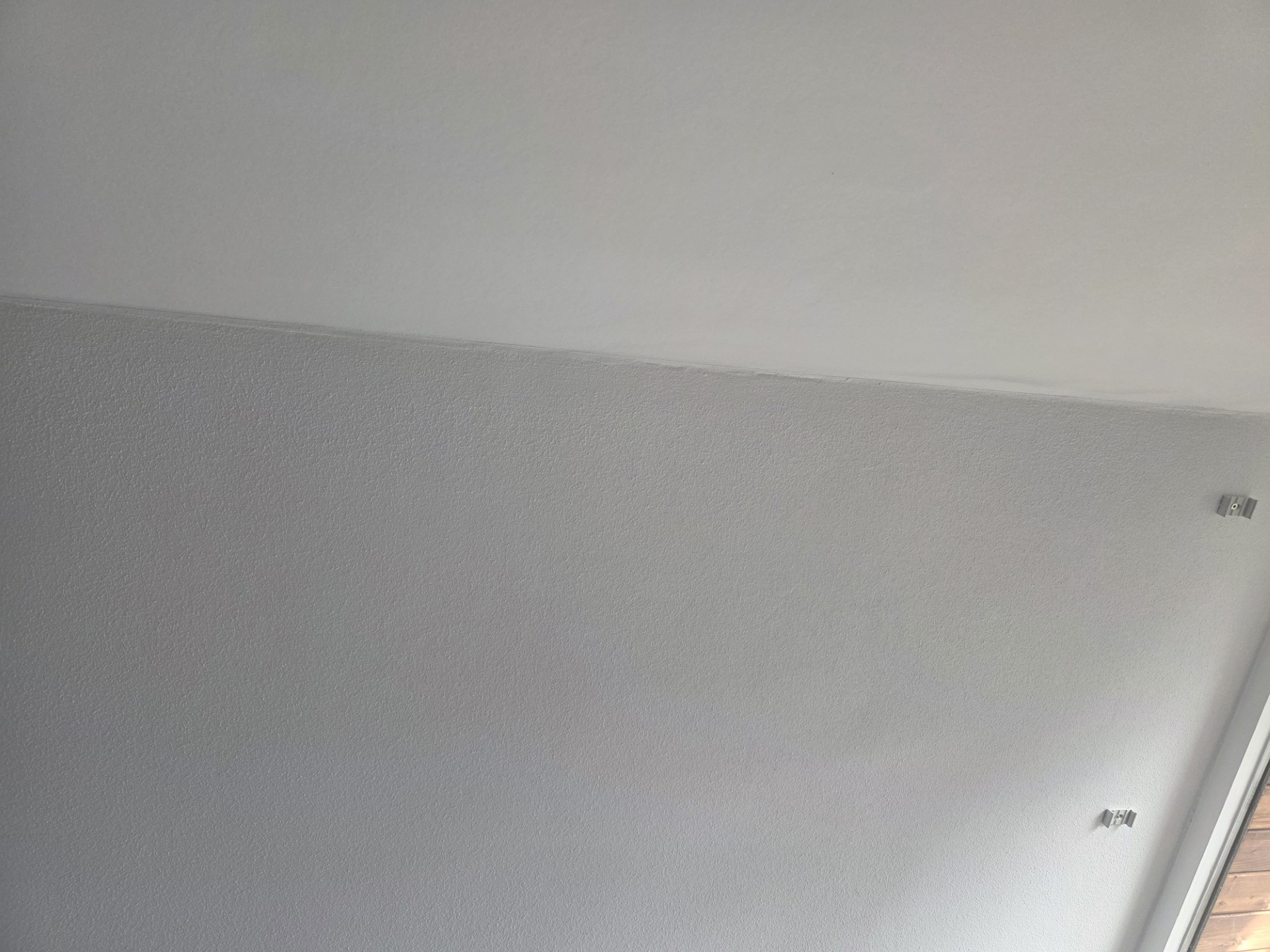

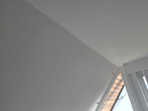

    Wir haben das reklamiert und der Maler hat nachgearbeitet. Seine Lösung war Acryl und wieder bisschen Farbe drauf.
    Das Ergebnis sieht mäßig aus.
    Nun haben wir das nicht abgenommen. Ein anderer Malerbetrieb hat das begutachtet. Er ist der Meinung, dass das mit der Umsetzung darunter zu tun hat (Gewebeband nicht sauber eingearbeitet und evtl. GK nicht auf Stoß und zu viel mit Spachtel gearbeitet).
    Das passt zu dem was wir hier besprochen hatten. Dann wurde der Trockenbau wohl doch nicht gut genug korrigiert?
    Wir sind nun etwas ratlos wie wir weiter vorgehen. Ich könnte einem Bausachverständigen natürlich diese Bilder zeigen. Der Maler wird sagen, dass er da aber ja nochmal nachkorrigiert hat.
    Ich würde gerne das ganze so herrichten lassen, dass ich nicht alle 6 Monate die Decke aufgerissen habe, oder eine erhebliche Preisminderung.
    Ist unsere Forderung unfair? Wie viel Preisminderung wären denn realistisch? Was könnte ein Sachverständiger feststellen. Der Maler meinte das sind "nur optische Mängel", höchstens 5%.
    Könnt ihr mir einen Rat geben?
