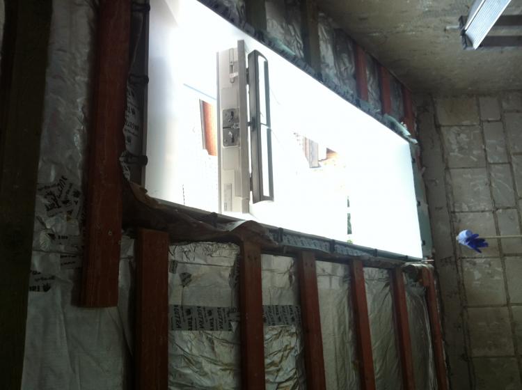

    Durch einen Hagelschaden wurde das Dachfenster im Bad ausgetauscht und Gipskartonplatten (imprägniert) an der Dachschräge mit zum Kniestock neu angebracht. Jetzt sind wir nun Besitzer nach dem Hagelschaden und wegen Komplettsanierung im Bad und entfernen der Fliesen ist ein Spalt in den Ecken und weil wir uns die Dachsparren ansehen wollten haben wir die Gipskartonplatten abgenommen. Nun fiel auf das diese nur einlagig an die darunterliegende Holzunterkonstruktion angebracht wurde. Wegen dem neuen Dachfester und dem Blendenrahm vom Dachfenster kann ich jetzt nicht ohne großen Aufwand die neuen Gipskartonplatten zweilagig verlegen. Muss es den immer zweilagig sein? Wenn nicht, muss ich bei den einlagigen Variante auf wichtige Hinweise achten?

    Hat das Fenster ein vom Hersteller produziertes Innenfutter bekommen?

    Puh muss ich fotografieren, ich weiß das dort eine Dämmung herrum war, die durch eine Folie zur Dachschrägenfesternverkleidung getrennt war.

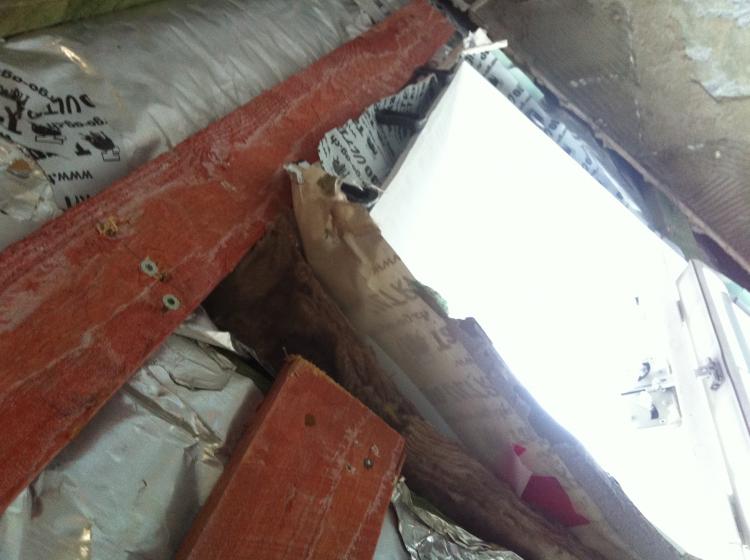

    Wer hat das Innenfutter montiert? Kaum jemand, der die Anleitung gelesen hat, oder? Der Blendrahmen gehört vor einsetzen der Verkleidung montiert und verschraubt. Sieht auch nicht so aus, als würde das Material an Seiten/ oben/ unten ausreichend über spätere Verkleidungsstärke hinausragen. Mag auch nur ne optische Täuschung sein. Wenn nicht, wird der Blendrahmen nicht mehr passen und das Teil ist ein Fall fürn Container.
    Ansonsten schließe ich mich Peeder an. Bei mehr wie Spritzwasser würde ich über eine zusätzliche Abdichtung nachdenken, zum Schutz des GKB. Das sollten die Fachunternehmer vor Ort aber wohl entsprechend entscheiden können.

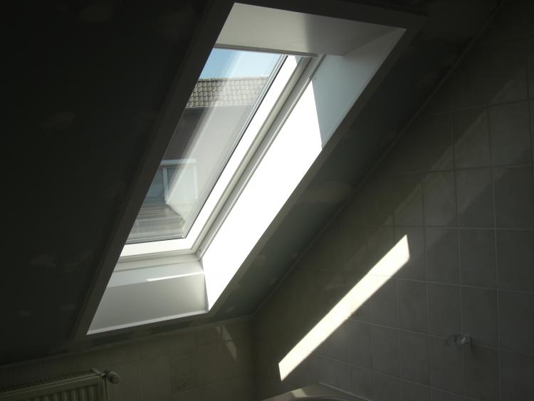

    Keine Ahnung wer das Fenster montiert hat.
    Es sah vorher so aus:
    Ich frage mich jetzt ob es richtig eingesetzt und abgedichtet wurde das ich keine Wärmebrücke bzw. Feuchtstellen bekomme.
    Das Haus ist BJ88, Dampfbremse gibt es nicht, nur dieses Alufolie und nach der Dämmung noch eine Planne.

    Von der Führung des oberen und unteren Abschlusses her hat der Typ, der das gebaut hat schon Ahnung gehabt...

    fragt sich nur von was...
    schmeiß den ganzen Mist raus, ordentlich dämmen, Dampfsperre- oder -bremse drauf und luftdicht verkleben

    Das geht bei den Innenfuttern der V-Männer garnicht anders. Die sind schon vorher so geschnitten. orthogonal würde nicht gehen, wenn man der Anleitung folgt. Was mich nur gewundert hat, dass die Abschlussleisten "eigentlich" mit dem Futterkasten mittels Schrauben festverbunden sind (siehe die grauen Clips). Und die mitgelieferte Luftdichtigkeitsschürze fehlt hier. Beziehungsweise man kann sie hier nicht sehen. Und der Roland dreht vermutlich beim Trockenbau durch :D
