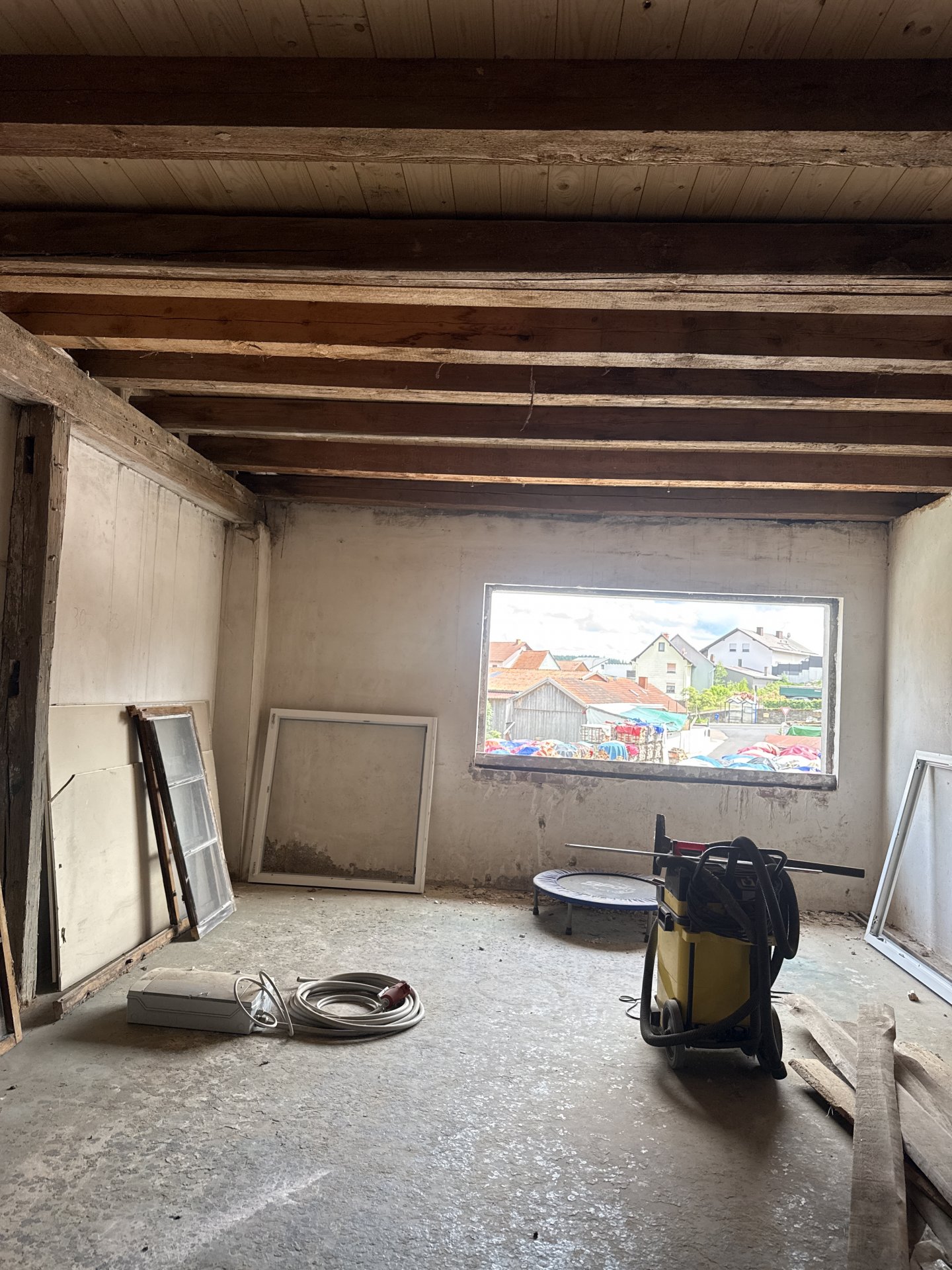

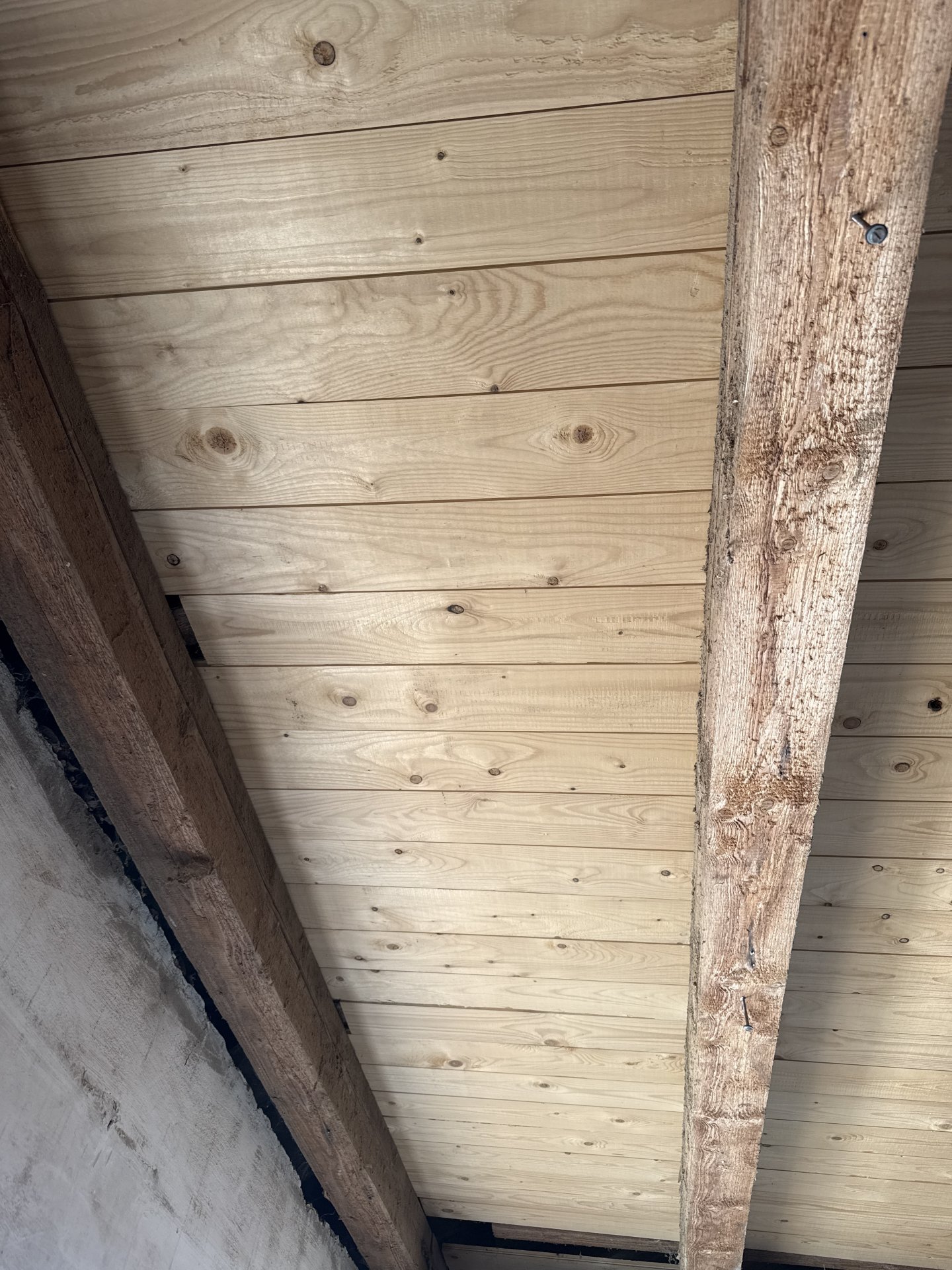

    Wir haben hier eine holzbalkendecke drin , die auf einer Höhe von 2,75 vom Boden bis balkenunterkante geht , leider nicht gefüllt sondern leer zwischen den Balken , jetzt war unsere Überlegung von Wand zu Wand noch Balken auf Höhe von 2,45 zu verbauen die aber nicht mit den oberen Balken verbunden sind , so das später oben auch rumgelaufen werden kann ohne es zu stark zu hören natürlich mit Dämmung in die vorhandenen Balken kommt 18er Wolle rein schon da , was jetzt aber für mich die Frage ist welche Dicke müsste der Balken haben wo dann der Gipskarton dran kommt mit Profilen Abstand Wand zu Wand 3,65cm und 3,75 und 4,46 und das letzte Maß 4,40

    Ich würde eine freitragende Decke mit Metall UK, nach Knauf d131 montieren, kostengünstiger und einfacher zu montieren

    Guten Morgen, das mit der Knauf d131 ist eine super preislich passt es auch , jetzt kam nur die Frau das ist ja ganz schön aber wie kommt das jetzt dran , weil vor die Wand kommt eine Knauf vorsatzschale , weil verputzen zu aufwändig wäre und die Wandnischen erhalten werden sollen als Regale und die Wand extrem wellig schief und so ist , unser Maurer sagte macht Gipskarton davor fertig , geht die Knauf d131 auch an die Gipskarton Wand oder müsste ich erst die Decke machen und dann die Vorwand setzen vielen Dank

    Da ich nicht weiss, wie er die VS aufbaut, würde ich erst die Decke montieren, außerdem könnte die VS ja mal geändert werden

    Auf den Bildern sieht das durch die Balken und die dadurch entstehenden Nischen erstmal nicht so einfach aus. Wie willst du es denn genau machen? Alle vier Wände mit Vorsatzschale? Ach die Wand mit dem großen Fenster? Sollen die Regale durch die Vorsatzschale hergestellt werden?

    Die Wand mit Fenster wird komplett abgeklopft und der Maurer will es in mehreren Schichten verputzen das er so auf 6 bis 8cm Putz kommt mit irgendwelchen Gittern und so , Regale ist vielleicht falsch ausgedrückt es sollen Nischen rein 6 bis 7cm tief , wo deko rein kann Autosammlung und kinderüberrasschungs Zeug , sind Räume für die Kinder

    Und die anderen drei Wände des Raums sollen eine Vorsatzschale bekommen?

    Ja genau die 3 anderen jeweils vorsatzschalen in allen Räumen , das die Wände auch gerade sind und die Wände glatt
