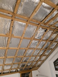

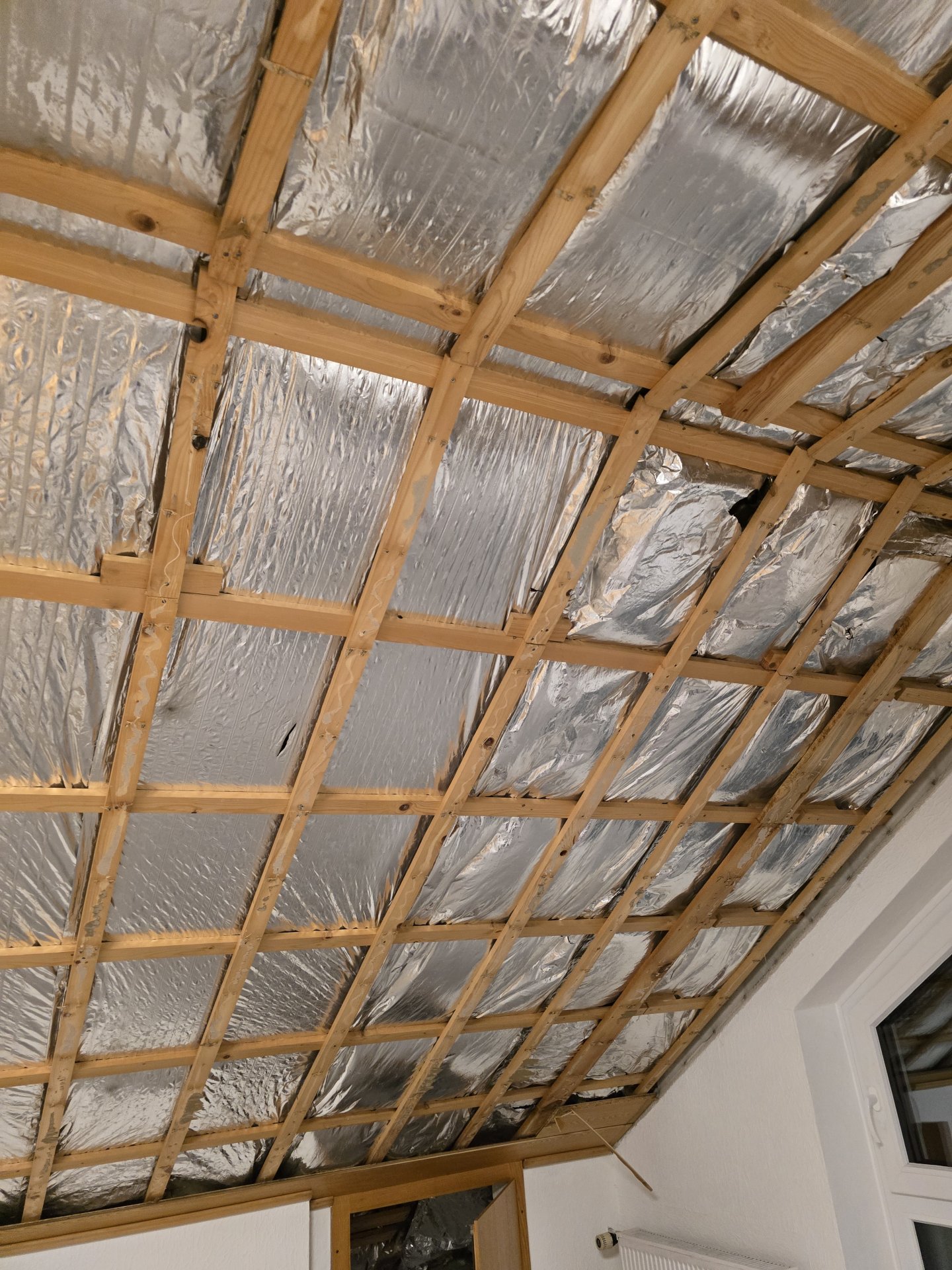

    ich bin gerade dabei in meinem neuen Eigenheim (Baujahr 1983) die Holzdecke im Dachgeschoss durch Gipskartonplatten zu ersetzen.
    Beim abnehmen der Holzdecke kam eine leicht unregelmäßige Lattung mit Abständen zwischen 29 und 35cm zum Vorschein.
    Da die Latten nur genagelt sind, stellt sich mir die Frage ob das für 12,5mm starke Gipskartonplatten ausreicht oder ich die Lattung eventuell ersetzen muss. Falls letzteres, reicht es die bestehenden Latten zusätzlich zu verschrauben oder sollte ich die alten Latten entfernen und neue anschrauben?
    Ist die Unterkonstruktion der alten Holzdecke automatisch gerade genug um Gipskartonplatte draufzulegen oder müsste man hier eventuell noch ausgleichen?
    Ich freue mich auf eure Rückmeldung.
    Vielen Dank und Beste Grüße
    Peter

    Wenn du die Innenbekleidung schon unten hast, dann dämm doch das Dach gleich richtig, mit einer besseren Zwischensparrendämmung , einer Untersparrendämmung und vor allem mit einer funktionierenden Dampfbremse.
    Dann hat sich das Thema mit der alten UK eh erledigt. Die alte UK würde auch für GKP vom Raster her nicht passen.

    Da kann ich @ToTi nur beipflichten, die UK ist nicht automatisch gerade, wie dick sind denn die Latten?

    Die Latten sind 45x18mm mit einem kurzen Ruck lassen sich die Latten samt Nägel gute 3 -5mm herausziehen, ich glaube nicht, dass da vollflächig Gipskarton hält.
    Eine neue Dämmung mit Dampfbremse klingt erstmal vernünftig, wir müssen nur in 6 Wochen fertig sein und ich hab selbst keine Ahnung davon wie das geht. Hat jemand eine Idee was das an Material für ca 50qm Deckenfläche in Eigenleistung /machen lassen kosten wird?
    Kann man nicht einfach eine neue Dampfbremse installieren und die alte Dämmung drin lassen?`Spätestens wenn das Dach neu gedeckt wird, würde man das dann mit machen.

    Das Alu muß runter und das ist mit deiner Isolierung verklebt. Da scheitert der einfache Austausch oder nur das Anbringen der Dampfbremmse.
    Materialkosten pro m2 schätze ich auf 200 Euro Dachfläche

    Ja und? Die würde doch raumseitig angeordnet, was interessiert da noch die Kaschierung?

    Und wofür ist raumseitig die Kaschierung? Das würde mal Wind und Wetterdicht mit der Alufolie verklebt da braucht man keine Dampfbremse.

    Nur dass, Wind- und Wetterdicht nicht luftdicht ist, im Gegensatz zur DB

    Nicht mal wind- und wetterdicht. Das ist die Aufgabe der Unterspannbahn und nicht der Alukaschierung. Die sollte mal sowas wie eine Dampfbremse/RIieselschutz darstellen. Als Dampfbremse nicht geeignet, da nicht luftdicht verklebt und ans Bauwerk angeschlossen. Diese hat quasi keine Funktion und kann somit ignoriert werden.
