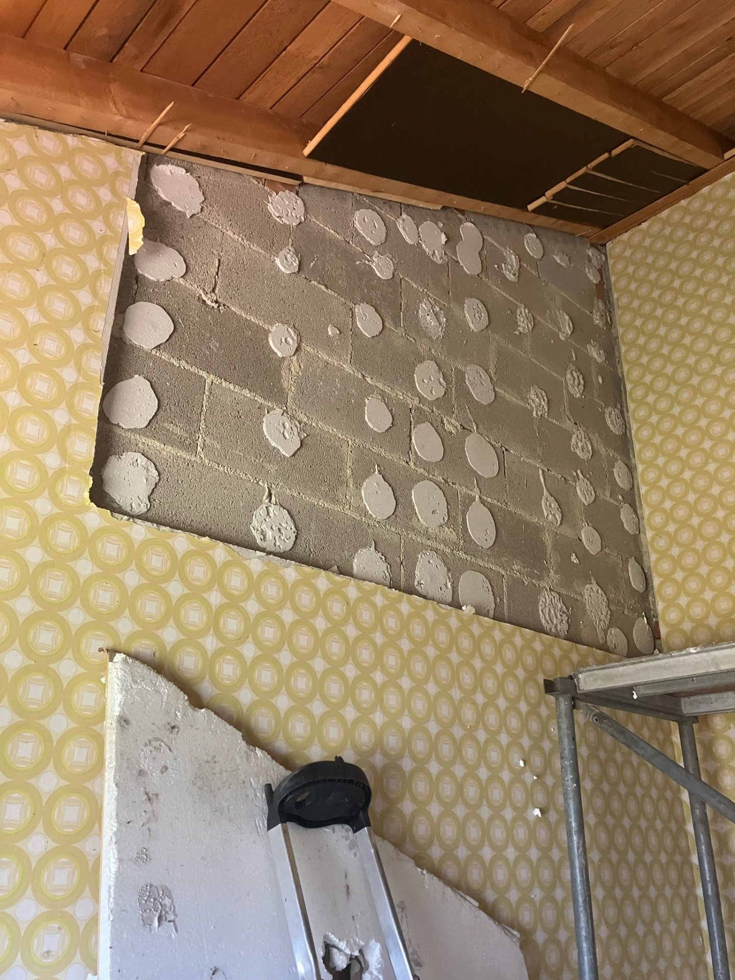

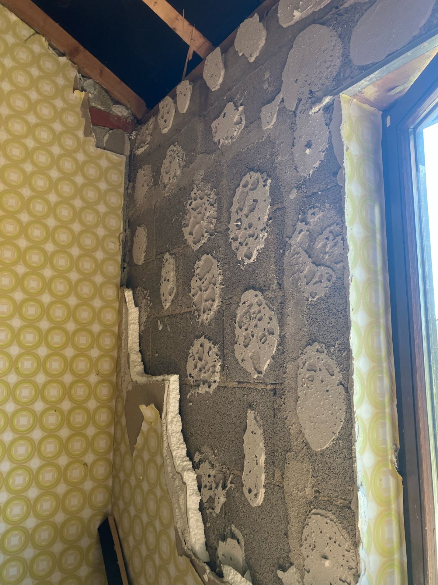

    folgend Ausgangstellung:
    Bj. 1970
    Aufbau Wand (nach innen):
    24er Bims Hohlblockaußenwände- unverputzt
    Beplankung mit Gipskarton, Bei Außenwänden mit 3cm Styropor
    Tapete
    Das verputzen der Wände hat man sich damals wohl einfach gesparrt. Durch das ankleben der Gipskartonplatten mit der Batzentechnik hatte man sehr schnelle ebene und gerade Wände und der Innenausbau mit Tapete ging dann einfach schnell und einfach.
    Im Zuge meiner Sanierung werden bei mir folgenden Gewerke erneuert/saniert:
    - Dach, mit Zwischensparrendämmung und Dampbremsfolie von innen
    - Elektrik teilweise, zusätzliche Steckdosen und LAN-Kabel
    Gerne würde ich die Innenwände "sauber" verputzen. Stehen die Arbeit/Kosten in Relation zum Aufwand?
    Was sind Gründe für den Erhalt der Gispkartonwände gegenüber Neu Verputzen?
    Kann es zu Problemen kommen mit Bims Hohlblockmauerwerk und Putz? Muss hierzu auf einen speziellen Putz zurückgegrifffen werden?
    Ich denke da an:
    Pro Verputzen :
    -Abriss einfach
    - aufwändiges Tapeten ablösen entfällt
    - Gewerke wie Elektro/Sanitär lassen sich Unterputz einfacher umsetzen
    -Dampfbremsfolie fürs Dach lässt sich einfacher an die Wand anbringen
    Contra Verpzuten:
    - Verpzuten teuer und Zeitaufwändig - Nutzen/Aufwand Verhältnis?
    Was denkt Ihr?

    Außenwände mit GK und der Batzentechnik zu kleben ist der größte Blödsinn den man machen kann (wurde aber in den 70ern gerne gemacht, vor allem in Eigenleistung) wegen extremer Schimmelgefahr
    bei Innenwänden ist die Batzentechnik schallschutzmäßig extrem kontraproduktiv, wenn GK geklebt werden soll, dann grundsätzlich vollflächig
    Ich habe meine Wände verputzt und gespchtelt…..

    Danke. Habe ich mir fast gedacht. Schimmel war bisher kein Problem, vermutlich aufgrund der dauerhaften Durchlüftung der unverpzutzen Wände....
    Da mache ich mir jetzt den Aufwand und verpzutze alles ordentlich.
    Interessant wäre für mich noch wie Ihr die Reihenfolge zwischen:
    Wände verpzutzen,
    Dampsperre anbringen,
    Zwischensparren Einblassdämmung
    Aufsparrendämmung +Eindeckung
    hinsichtlich Feuchteeintrag in die Dämmebene angehen würdet?
