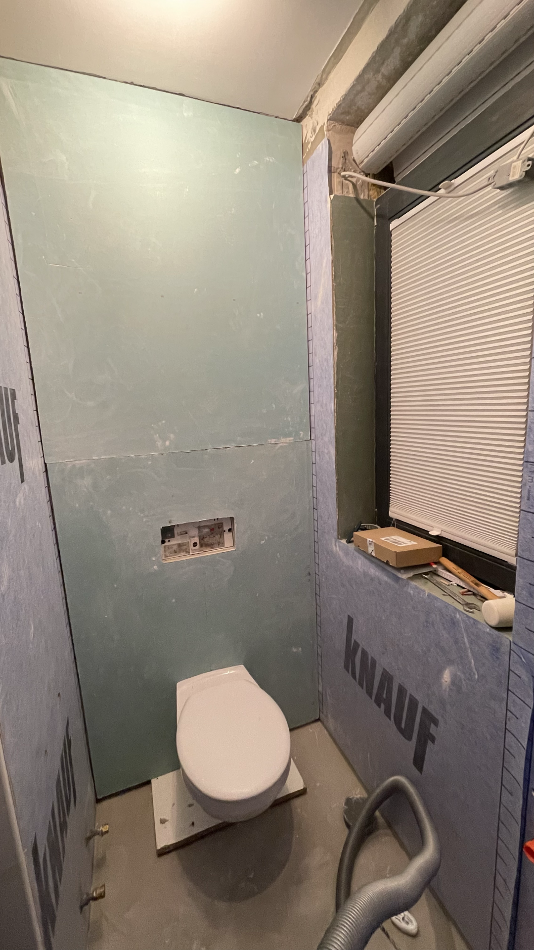

    in der Hoffnung, hier Hilfe zu bekommen, folgendes Problem: Ich habe Gipskarton 12,5 mm mit Perlfix-Batzen an eine Wand im Bad geklebt, an der Fliesen halbhoch verfliest werden sollen und an der ein WC hängen wird. Mir ist zu spät aufgegangen, dass wegen des WC eine doppelte Beplankung sinnvoll ist.
    Meine Frage: Kann ich eine zweite Gipsplatte auf die bereits geklebte kleben (eher vollflächig, da Batzen vermutlich für zu viel Tiefe sorgen würden). Oder lässt sich Gips mit Gips verschrauben (womit)? Hat jemand einen Tipp? Das wäre klasse.
    Danke schon mal im Voraus!!

    Die WC-Unterkonstruktion existiert schon im Mauerwerk - sorry, war nicht klar formuliert. Die Frage ist nur, ob bzw. wie eine zweite Gipskartonplatte auf der bereits darauf verklebten Platte angebracht werden kann (doppelte Beplankung). Z.B. ebenfalls mit Perlfix, nicht aber mit Batzen, sondern etwa vollflächig mit Zahnung, um die Aufbauhöhe in Grenzen zu halten. Es sollen noch Fliesen darauf kommen.

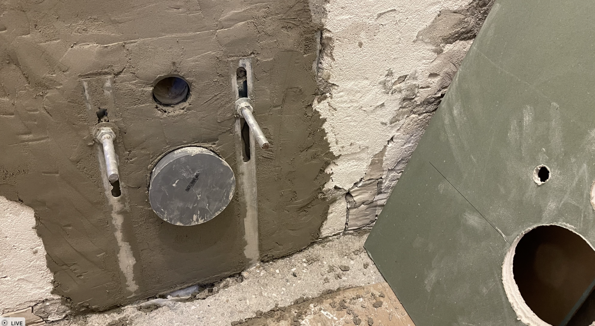

    Mach mal ein Foto

    Die angebrachte Gipskartonplatte liegt eng an dem Ständerwerk an. Provisorisch habe ich das WC einmal angebracht, es wirkt zunächst stabil. Doch bei dauerhaften Nutzung wird "eine" Platte (12,5mm) vermutlich nicht stark genug. Darum die Frage, ob ich nun eine zweite Platte "aufkleben" kann (vielleicht zusätzlich mit Gips-in-Gips-Schrauben. In der Perlfix-Hinweisen steht, dass bei Fliesen ohnehin doppelt beplankt werden soll.

    Deine Chance wäre gewesen, wenn du die Platte vollflächig auf die Putzorgie geklebt hättest, Hohlräume zw Platte u Trageständer werde früher o später zu Schäden führen

    Das tritt mir auch gerade ins Bewusstsein. Ich könnte natürlich den Gipskarton im unteren Teil des verputzten Bereiches entfernen (ca. 40 - 50 cm) und neu machen in Deinem Sinne. Oder nach Entfernung eines Teils der Platte im unteren Bereich nur verputzen, ohne Gipskarton darauf zu machen. Realistisch?
  11. Alex88
    6.601
    3.565
    Beides möglich, aber um Risse zu vermeiden ist es besser eine neue Platte zu kleben

    Vollflächig verkleben und die zweite weglassen
