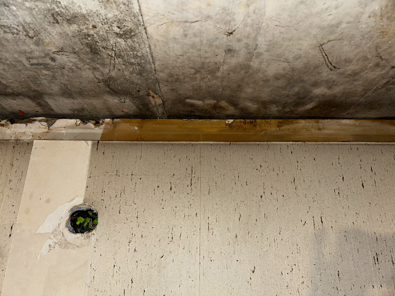

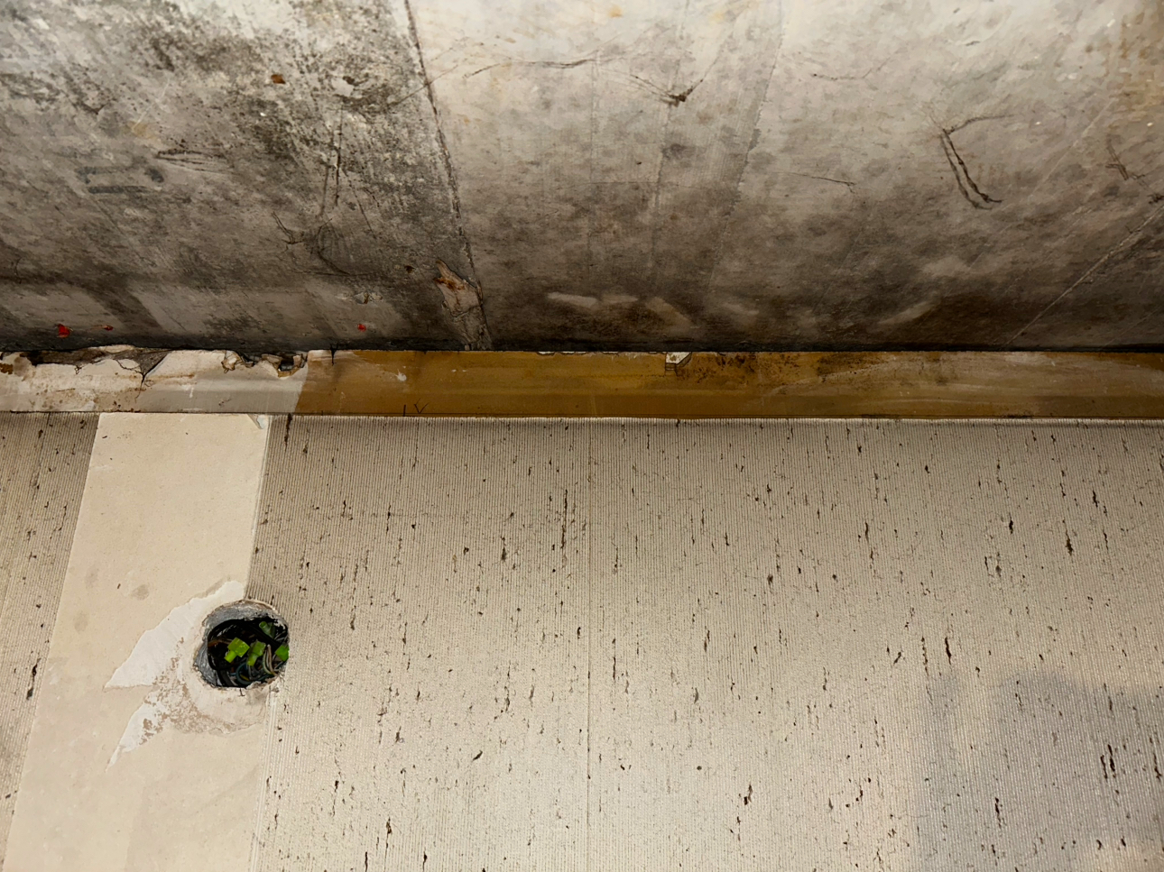

    Wir sind seit kurzem Besitzer eines Hauses, Baujahr 1982, massiv mit 30 cm Hochlochziegeln.
    Überall Fußbodenheizung, in manchen Räumen zusätzlich einen Heizkörper.
    Nun möchten wir das ganze etwas sanieren.
    Die komplette EG Wohnung hatte eine abgehängte Decke mit Fichtenholz Nut und Feder Brettern.

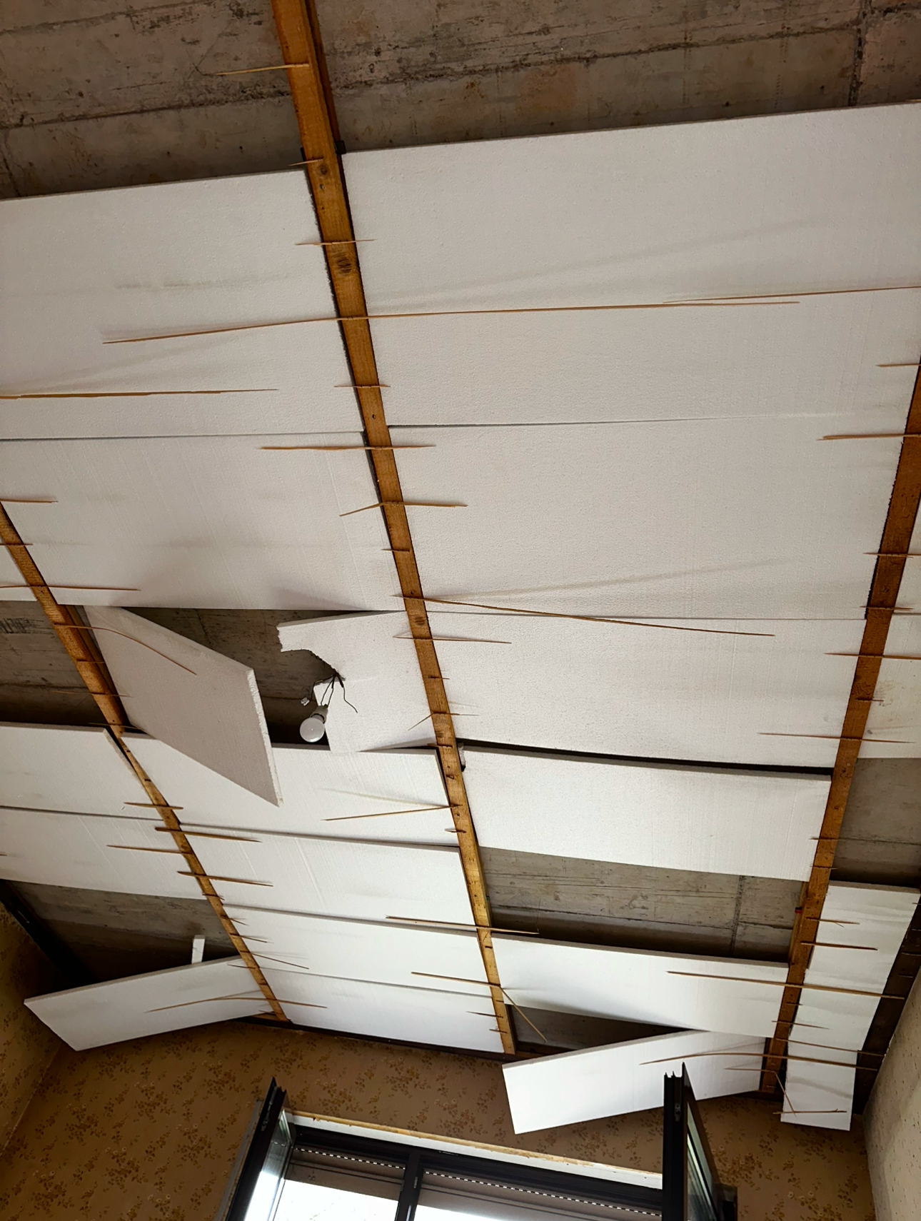

    Der Vorbesitzer hatte unter der angehängten Decke 2 cm Styropor Platten, lose gelegt.
    Also Innendämmung.
    Die Außenwände sind mit Gipskartonplatten mit Styropor verkleidet.
    Die Zwischenwände sind verputzt.
    Das Dachgeschoss ist nicht ausgebaut und nicht gedämmt.
    Im nächsten Jahr wird das Dach saniert, mit Holzfaserplatten und Zwischensparrendämmung.
    Das DG soll aber vorerst ungenutzt bleiben, und auch ungeheizt.
    Die zukünftige Decke im kompletten EG möchten wir mit Gipskarton abhängen.
    Meine Fragen wären ;
    -Sollte man unter der zukünftig abgehängten GKP Decke wieder Dämmen? Oder wäre das aufgrund des dann gedämmten Daches nicht mehr notwendig?

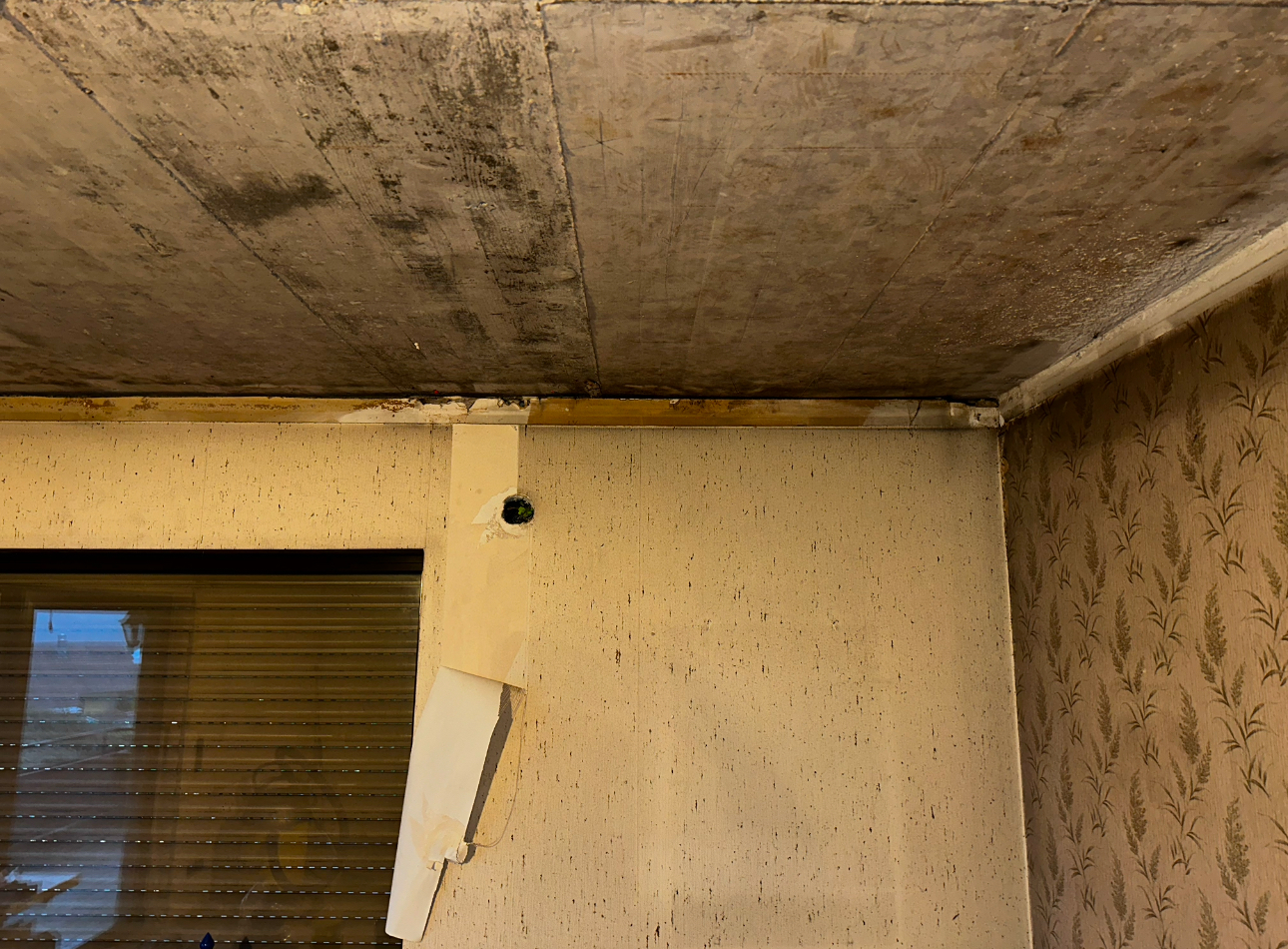

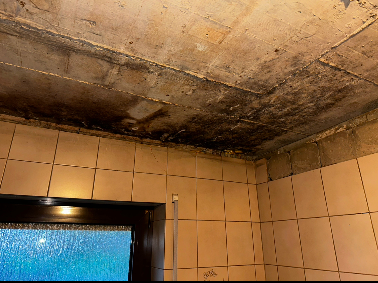

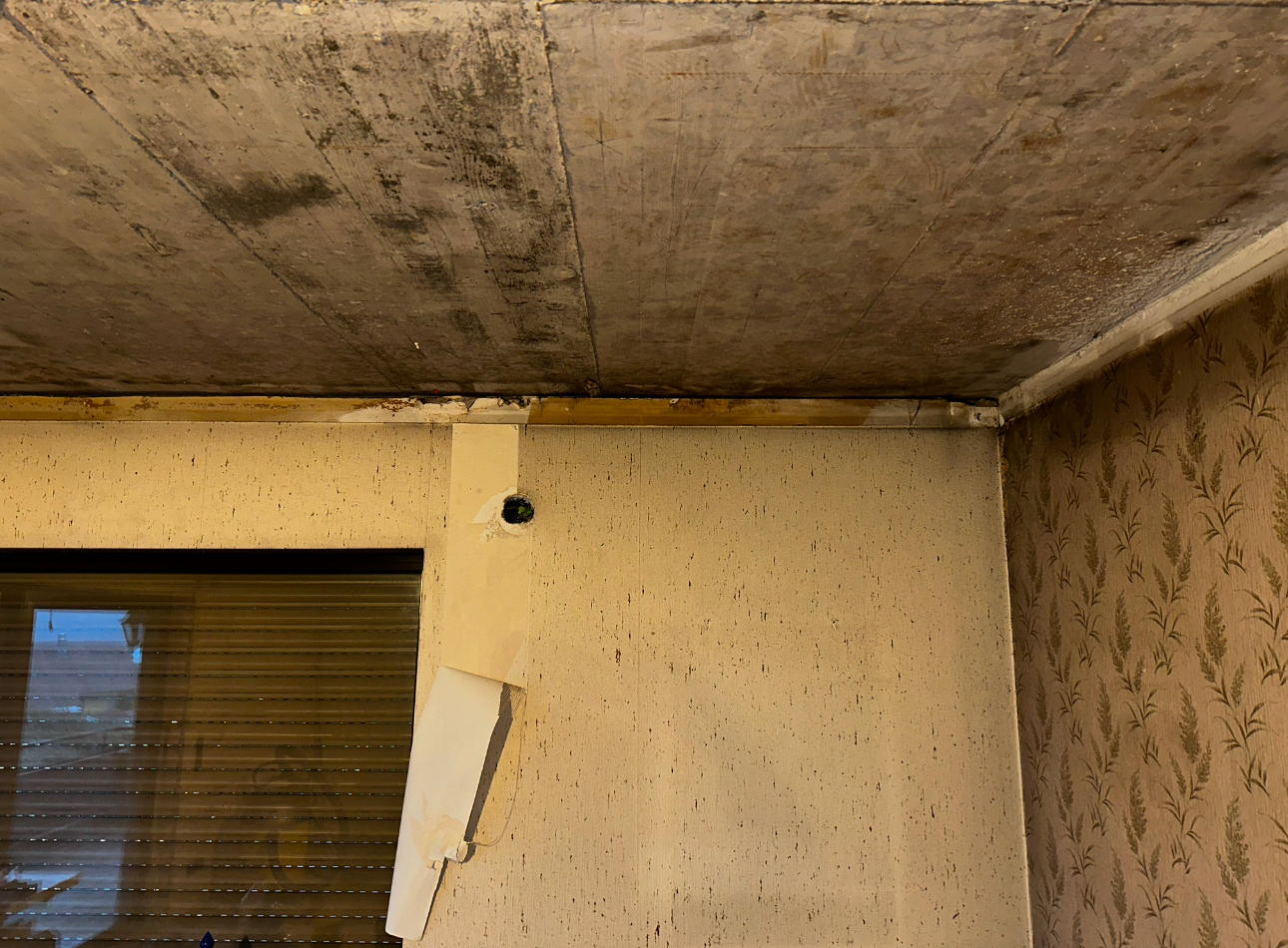

    Wie auf den Bildern ersichtlich gibt es Sporflecken auf der Rohbetondecke.
    Ich denke das dies durch den verschobenen Taupunkt, durch die Innendämmung kommen könnte oder weil die Styropor Platten nur lose in der Decke lagen und nicht mit der Betondecke verklebt waren? Ebenso war ja das Dach nicht gedämmt und geheizt.
    Vor allem im Bad war dies sehr extrem, ich denke durch die Luftfeuchtigkeit.
    -Die GKP gehen nicht komplett bis UK Betondecke. Sollte/ kann ich diesen Bereich mit PU Schaum auffüllen?
    -Wäre im Badezimmer eine Dampfsperre notwendig/ sinnvoll ?
    -Oder ist nur eine Randdämmung der Rohdecke an den Außenwänden sinnvoll, also unter den GKP ? Zum Beispiel 30 cm Breit?

    Das ist keine Innendämmung, sondern nur sinnlos
    Ebenfalls sinnfrei
    Das solltest du erstmal behandeln
    Schaum hat da gar nichts zu suchen
    Nein, bei Betondecken nicht nötig

    Bezüglich der Randdämmstreifen;
    Bei Bekannten hatte ich gesehen, dass diese auf die Tapete aufgeklebt an der Decke einen Randdämmstreifen, circa 1 cm stark 30 cm breit an den Außenwänden hatten.
    Ich dachte, dass so etwas vielleicht unter der Gipskartondeke auch Sinn machen würde, also direkt auf der Betondecke. Wäre halt auch wieder eine Innendämmung mit Verschiebung des Taupunkt.
    Wie würdest du zum Beispiel bei meinen aufgeführten Punkten sinnvoll vorgehen?
    Wie zum Beispiel die Lücke zwischen Gipskartonplatten und Decke auffüllen? Die neu abgehängte Decke würde diesen zwar wieder verdecken, aber ich hätte es doch gerne geschlossen.
    Die Stockflecken würde ich ab bürsten.
    Mir fehlt hier wirklich etwas die Expertise, dieses Fachlich richtig auszuführen.
    Danke, Gruß Martin

    Das habe ich in meiner mehr als 50 jährigen Trockenbaukarriere nie gesehen oder gehört, sehe auch keinen Sinn darin, wenn dann anputzen
    Gar nicht, warum auch?

    Es war nur so ein Gedanke, bei verputzten Wänden geht es ja bis hoch.
    Ich dachte eben das ich da etwas vorwirken kann, was evtl Schimmelbildung betrifft. Da es Baujahr bedingt und Deckenauflager bedingt ja ein Schwachpunkt ist, Wärmebrücke.
    Also könnte ich in der Wohnung einfach wieder mit GKP abhängen, im Badezimmer grüne GKP, wegen der Luftfeuchtigkeit.
    Ich denke ebenfalls darüber nach einen Badlüfter in die Außenwand im Bad zu setzen, um nach dem duschen die Feuchte zu reduzieren.
    Wie würdest Du die Sporflecken entfernen?
