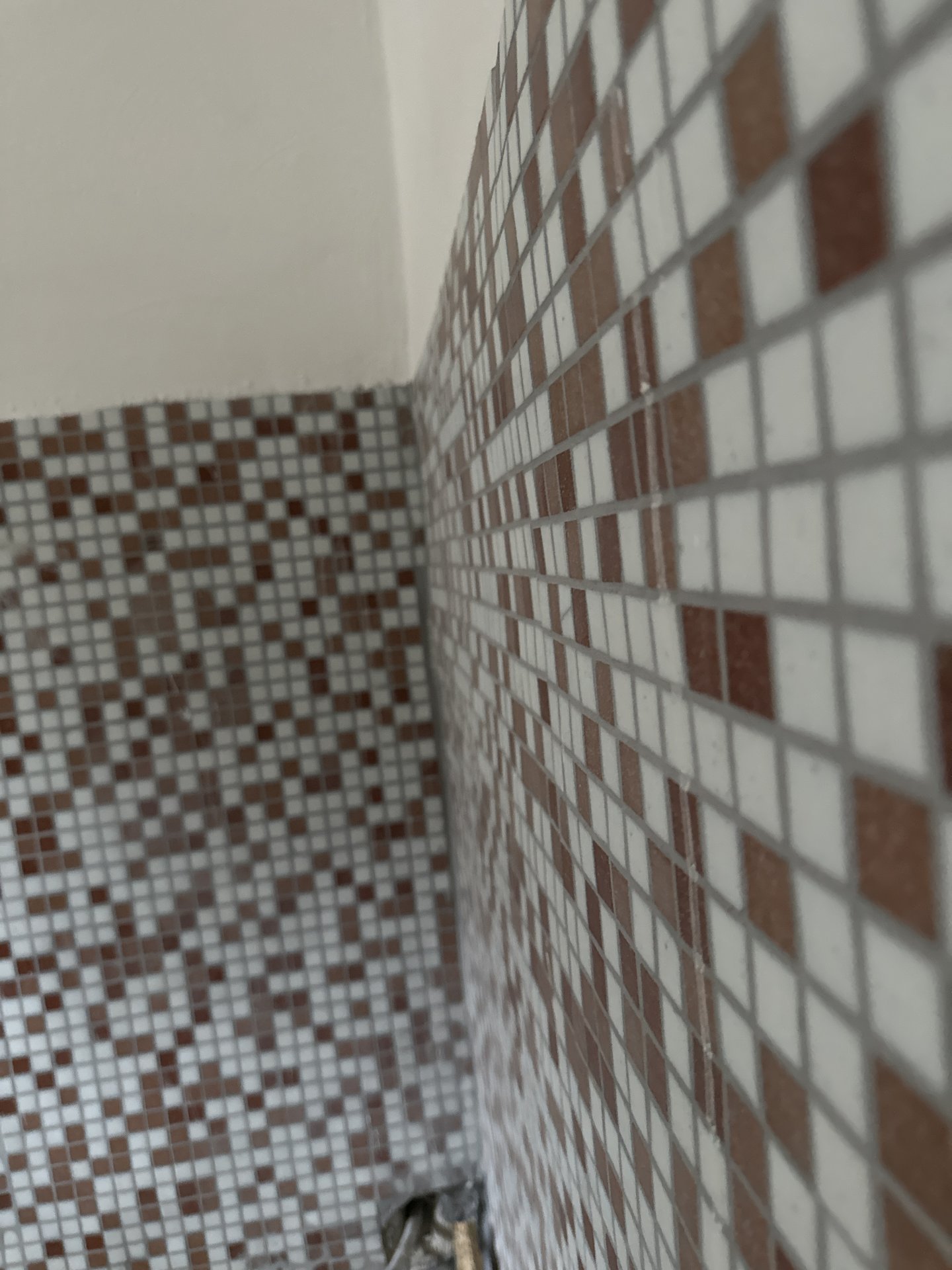

    wir haben ein Problem beim neu erworbenen Haus in beiden Badezimmer der letzte Eigentümer hat dort bereits begonnen zu sanieren renovieren, alte Fliesen abgemacht wahrscheinlich irgendwie Löcher verputzt und dann Mosaikfliesen verklebt, eine Wellenlandschaft ist ein Schittdreck dagegen . Hatte jetzt insgesamt 3 Firmen da das ganze zu beheben das es gerade wird und dann neu gefliest wird . 2,5 Wände sind Innenwände und 1,5 Wände Außenwände, die erste Firma wollte ringsum Gipskarton setzen mit Ständerwerk doppelt bepflankt und Dämmung reinmachen ohne Dampfsperre bräuchte man nicht da es auf der Srite Außenwand komplett gefliest wird da dort die Dusche ist . Die 2 Firma wollte ringsum 40mm Wedi Platten setzen und Fliesen und die Letzten Gipskarton einfach an die Wände kleben duschdicht komplett streichen und dann Fliesen . Allerdings sind wir uns nicht mehr so sicher was richtig ist , wer kann uns helfen das es richtig wird und lange hält .
    Ps vielleicht noch wichtig , die Außenwand ist noch ungedämmt aber es kommt 140mm Wdvs dran sobald die Temperaturen es zulassen und es sind bereits neue 3 fach verglaste Fenster montiert

    Mal 2 Bilder wie es jetzt aussieht , also für uns nicht akzeptabel

    Klopp das Zeug runter und verputz die Wände anständig!

    Die Idee mit dem abklopfen und dann verputzen war auch eigentlich meine erste Idee gewesen , das würde ich auch selber hinbekommen,nur kann ich das verputzen selber nicht und wir kennen hier selber noch niemand weiter da erst hingezogen sind , hatte bei my Hammer Anzeige dafür drin , da waren zwar 2 dabei aber Termin erst ab Mai Juni wieder , deswegen die anderen Firmen

    Vom Grundsatz her würde ich eine mit Gipskarton doppelt beplankte Vorsatzschale mit Metallständerwerk vor die Wände setzen, wo die Wasser- und Abwasserleitungen verlaufen und wo die Sanitärobjekte wie Waschtisch, Dusche und WC hinkommen. Die Wasser- und Abwasserleitungen können dann in dem Zwischenraum zwischen (verputzter) Wand und Innenseite des Metallständerwerks verlaufen.
    Es kommt jetzt halt u. a. darauf an wo die Leitungen sind, wie das Bad geschnitten ist, wo die Fenster und Türen sind und was ihr wo haben wollt. Das müsstet ihr in Ruhe planen.
    Von Knauf gibt es z. B. ein System für eine Vorsatzschale. In folgendem Detailblatt ist alles beschrieben. Auf Seite 29 findet Ihr eine Abbildung (Vorsatzschale mit Vorwandinstallation) mit der ihr euch einen groben Überblick verschaffen könnt.

    Wasser und Abwasser liegt bereits neu drin das hat auch eine Firma vor 2 Jahren gemacht liegt unter Putz alles Elektrik auch bereits . WC und Waschtisch sind bereits da

    Rechne deinen Wandaufbau mit Fliesen im Ubakus nach.
    Ohne Dampfbremse würde ich das nicht machen.
    Mit Dampfbremse hätte ich keine Bedenken.
    Wichtig: eine wirklich korrekt ausgeführte Flächendichtung zwischen Gipskarton (die grünen Platten für Feuchträume) und Fliesen. Mit Eckbändern usw.
    Es gibt auch Zementfaserplatten (Fermacell) die sind für sowas sogar noch besser geeignet da weniger Feuchteempfindlich.
