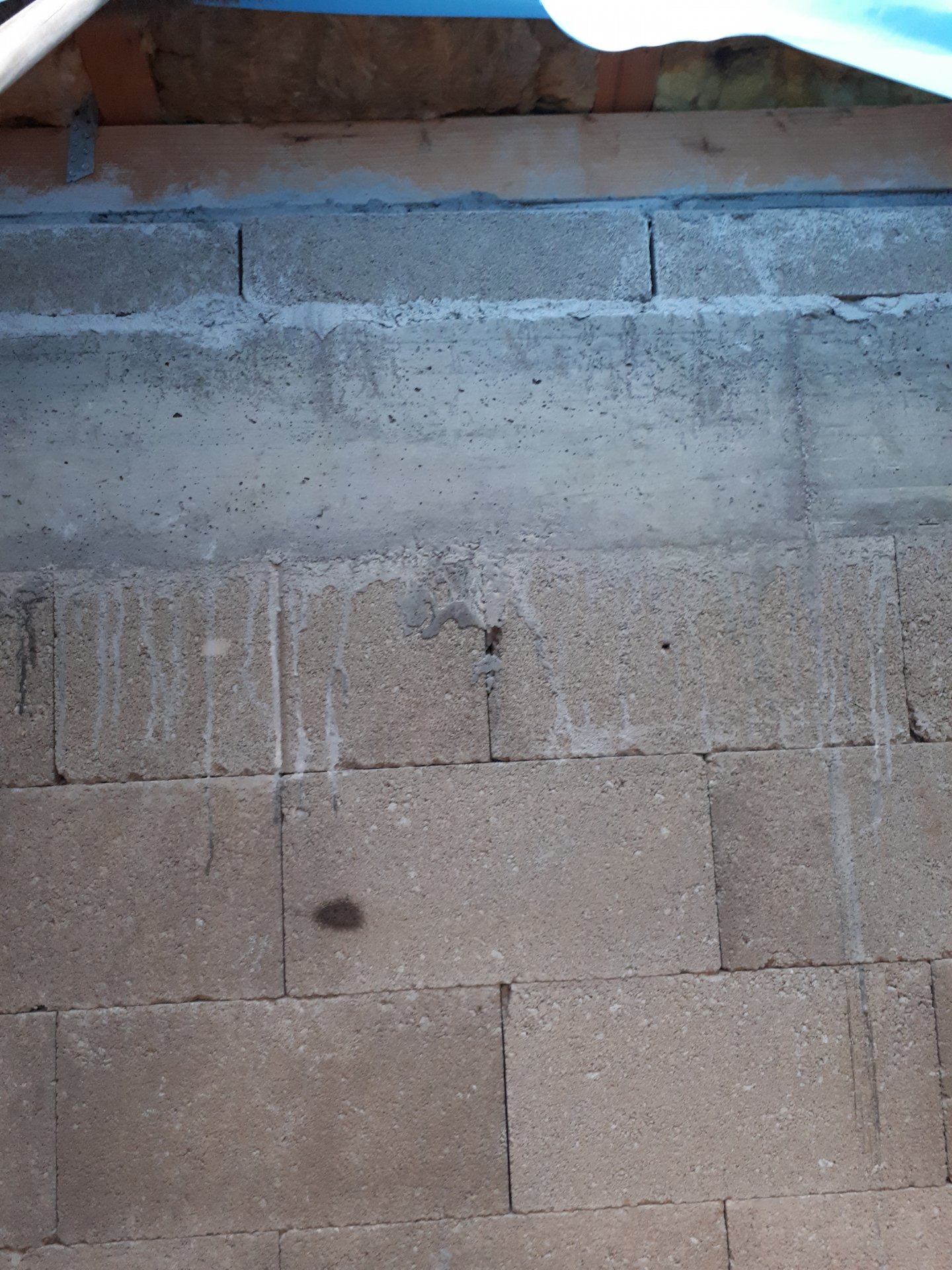

    Bald geht es im Obergeschoss mit dem Trockenbau weiter.
    Die Wände würde ich gerne mit Gipskarton (12,5mm) /Ansetzbinder verkleiden.
    Auf dem Foto kann man den momentanen Zustand sehen.
    Nun meine Frage an die Trockenbauer unter euch:
    Ich möchte ganz oben in der letzten Steinreihe einen Glattstrich ausführen um meine Dampfsperre mittels Dichtkleber zu verkleben.
    Unter diesem Glattstrich würde ich dann den letzten Batzen Ansetzgips setzen.
    Im Bereich der Fußpfette wäre die Gipskartonplatte dann auf ca.15 cm nicht befestigt.
    Brauch ich mir darüber keine Gedanken machen oder gibt es einen anderen Weg?
  2. Alex88
    6.743
    3.683
    keine gute Idee...
    wenn schon GK an der Wand, dann die DB am Querbalken mit entsprechendem Band verkleben und Anpresslatte drauf,
    dann GK VOLLFLÄCHIG kleben, nicht mit Batzen wie üblich

    Warum verputzt Du die Wände nicht?
