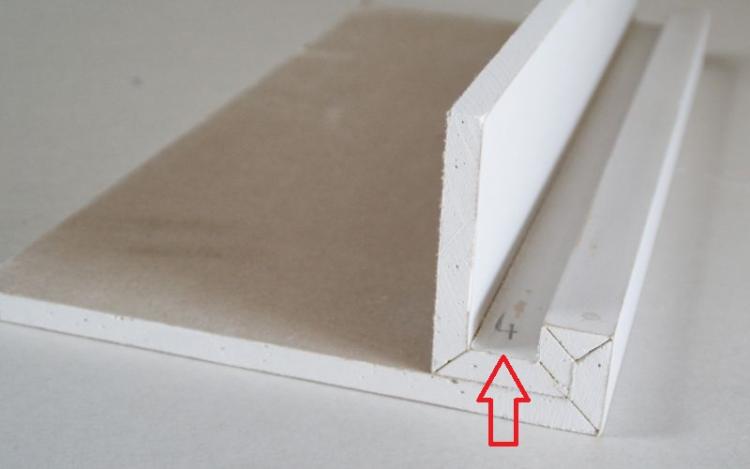

  13. #13 Gast943916, 09.12.2015
    Gast943916
    Gast943916 Gast
    DSC02182.jpg mit so einem oder so ähnlichem Profil könnte man im Hohlraum z. B. Leitungen verlegen, Strahler einbauen und LED´s (roter Pfeil) einbauen
