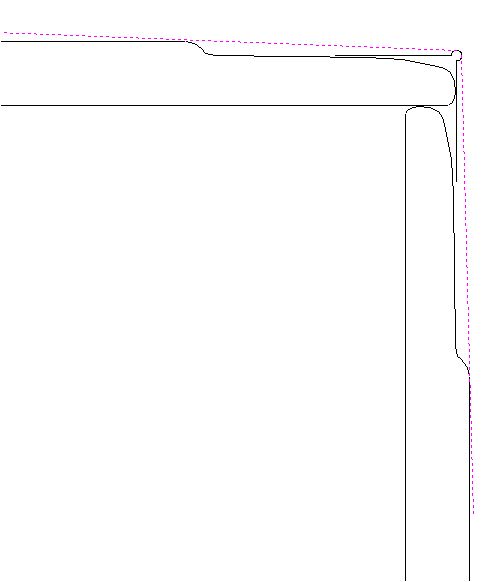

    Hallo Forum,
    heute eine Frage zum Trockenbau.
    Dürfen bei einer Aussenkante zwei HRAK Fugen zueinander gestoßen werden und mit einem Kantenschutzprofil versehen werden?
    Die HRAK Fuge ist ja tiefer wie die restliche Platte. Hoffe ich habe es verständlich geschrieben :)

    ich denke, Du sprichst von einer Wandecke?
    Dann geht das schon i. O.

    Hallo Gipser,
    ich meinte z.B. eine Aussenkante bei einer Fensterlaibung oder Aussenecken bei freistehenden Wänden.

    an Laibungen und Aussenecken, kein Problem, ich würde es aber mit GK- Formteilen machen

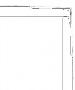

    Spachteltechnisch schwierig, macht man einfach nicht ! Die Kante des Spachtelprofiles liegt tiefer , als die Fläche .
    Wer es kann, bettet das Profil im Spachtel ein, wer es nicht kann, fummelt sich ein ab.

    Bitte - hier nochmal nee Skizze , warum man so etwas nicht macht

    ein guter Trockenbauer tackert die Eckschutzprofile nicht, sondern spachtelt sie ein, dann hat er das Problem nicht
