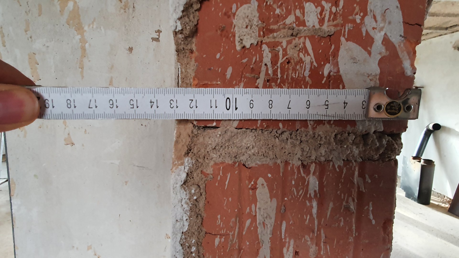

    Hallo Zusammen,
    ich muss im OG mehrere Türen zumauern und frage mich was ich nehmen soll
    - Trockenbau, also Gipskarton + Metallprofile. 1 oder 2fach geplankt?
    oder
    - Planziegel (Hochlochziegel), nicht befüllt, einfach hochmauern mit Mörtel?
    Da wir im EG einige tragende Wände aufgemacht haben (mit Statiker+Stahlträger natürlich durchgeführt), würde etwas weniger gewicht an den Stellen besser sein. Denke das spricht eher für Trockenbau.
    Wichtig ist mir aber vorallem der Schallschutz
    Kosten
    sind bei der Flächen nicht ausschlaggebend und so wie ich es gesehen habe relativ gleich.

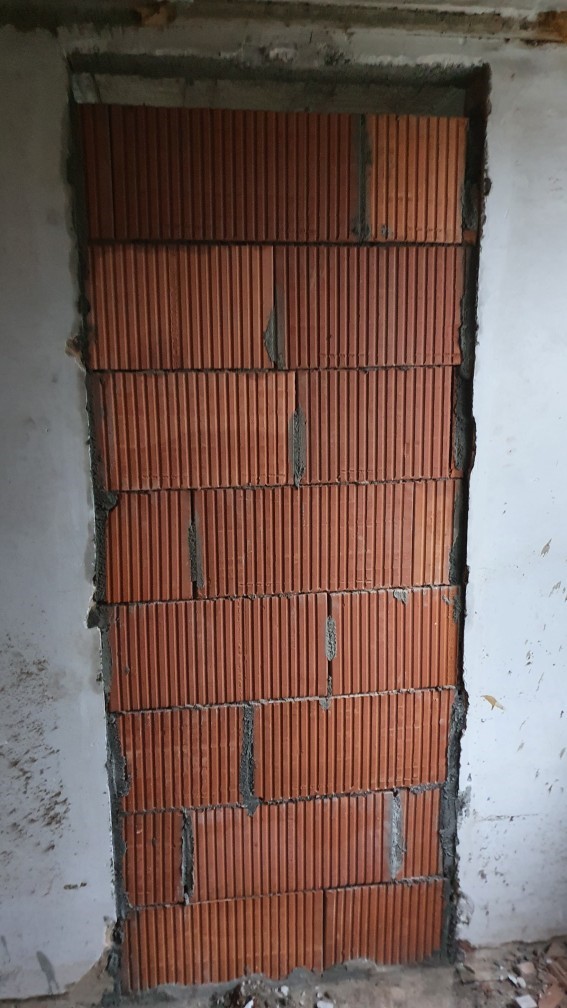

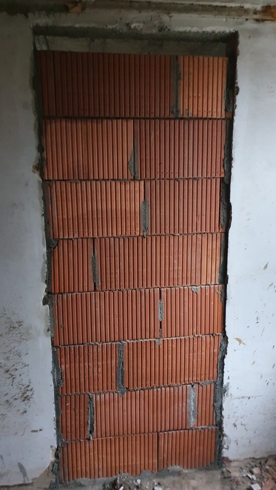

    Vom Aufwand würde ich auch beide gleich einschätzen. Zumindest habe ich im EG eine Tür mit Hochlochziegel bereits zugemauert..ging ganz ok für das erste mal :)
    ..also..welche Lösung hat den besseren Schallschutz?

    Wir machen in dem Fall zwei getrennte Metallständerwerke mit doppelter Diamantplatte und Dämmung dazwischen

    Laut Datenblatt hat der Wienerbeger 41.7db. Ka ob das mit oder ohne Putz ist. Da wird die reine Trockenbauwand sicher drüber liegen. Da bist schnell bei 55-60DB. Der Schwachpunkt wird mit Sicherheit die Anbindung ans Mauerwerk. Da der Rest der Wand aber auch Mauerwerk ist, hmmm, ka was der so für Werte hat. Was nützen dir 60DB im Trockebau wenn die restlichen 10m² Wand dann vielleicht auch nur 40-45 db haben :).

    Gewicht- u. Schallschutztechnisch ist der TB klar im Vorteil,
    mit der Platte 1cm zurück bleiben, so ist das vollflächige anputzen kein Problem

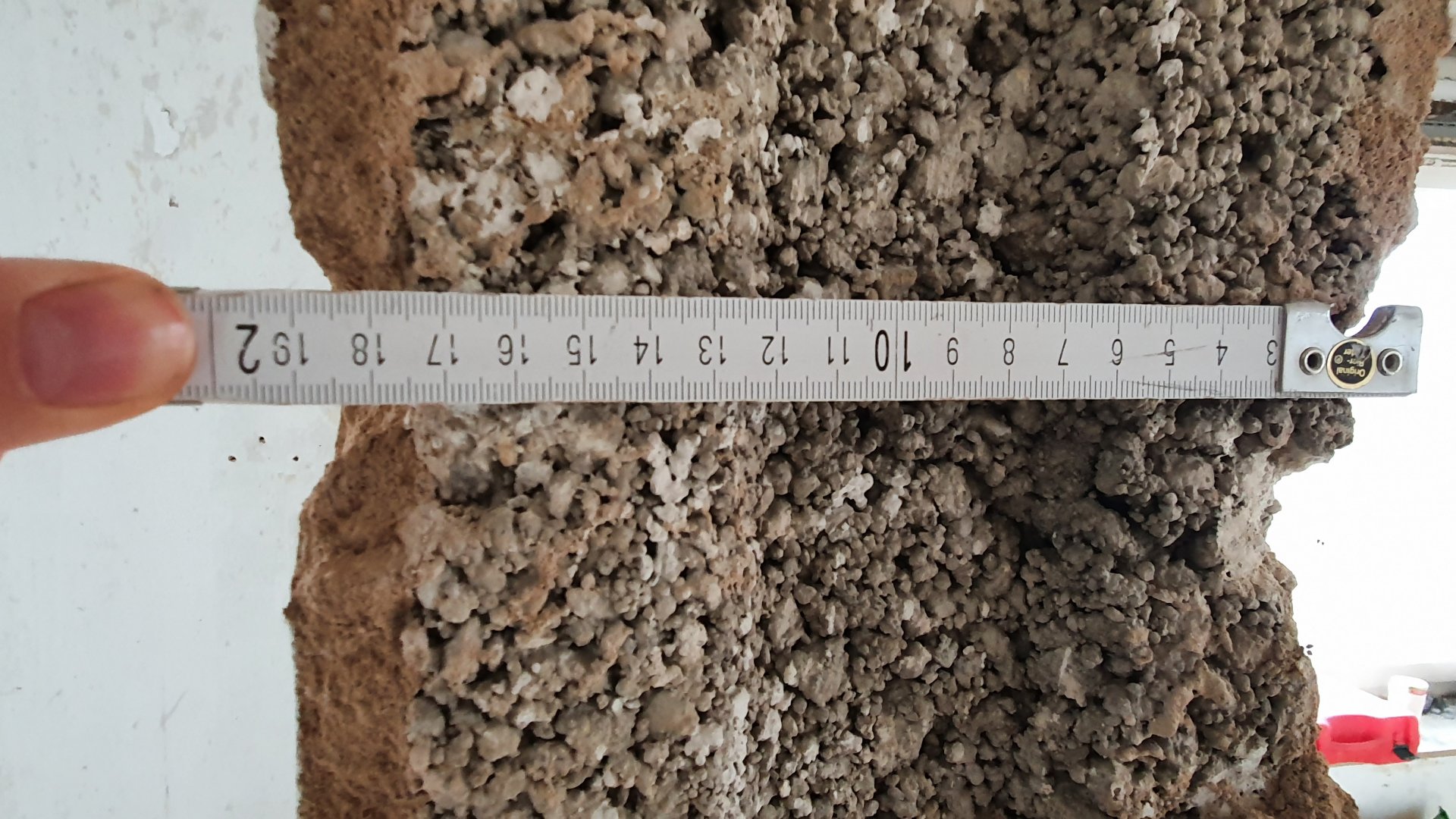

    Ansonsten ist das innere Mauerwerk Bims Hohlblock zwischen 12-18 cm. Also schon okay hinsichtlich schallschutz

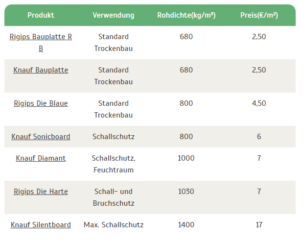

    Interessant, dass die Diamant eine höhere Dichte und damit wohl einen besseren Schallschutz hat als das Sonicboard.
    Rigips Die Harte scheint wohl das Konkurrenzprodukt zu sein.
    Das SIlentboard ist dann doch etwas zu teuer.
    Porenbeton / YTong sind keine gute Alternative oder?
  14. Alex88
    6.723
    3.663
    nimm die Diamant, lässt sich besser und mit normalen Schnellbauschrauben verarbeiten als "die Harte"
    aber die beste

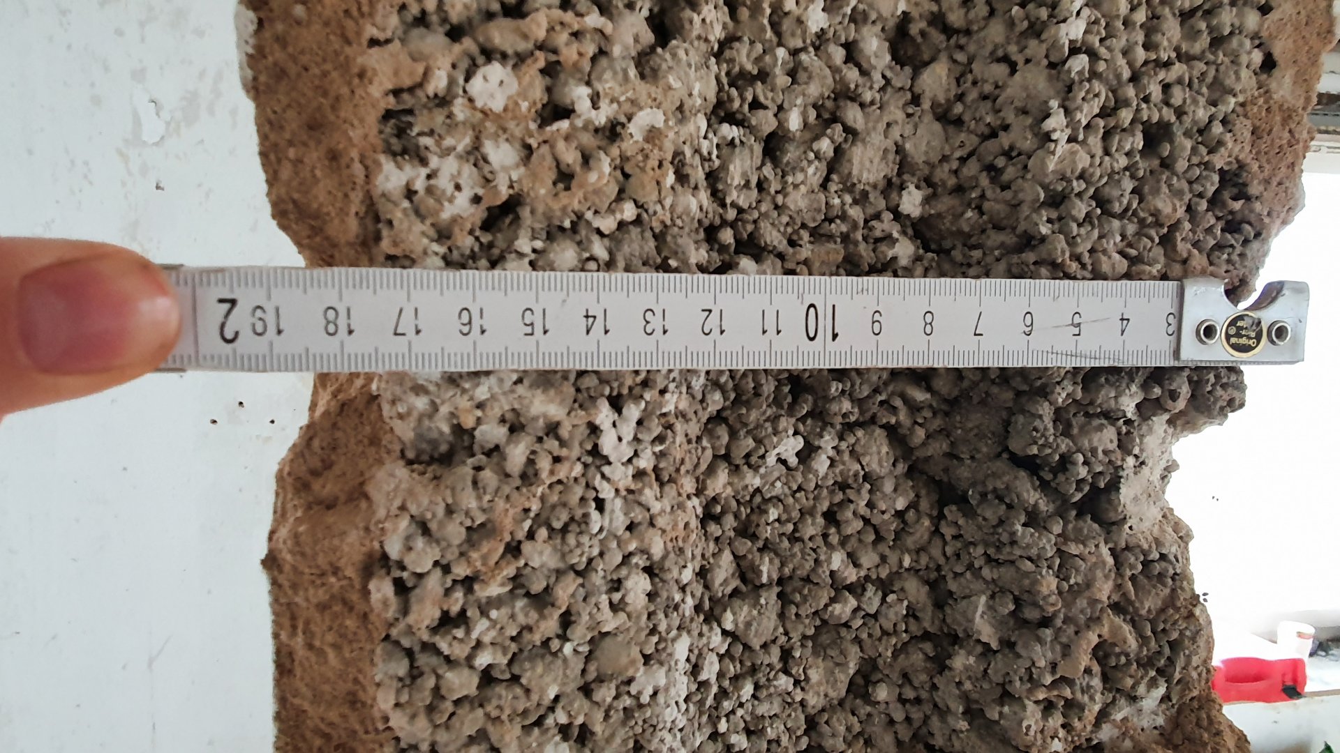

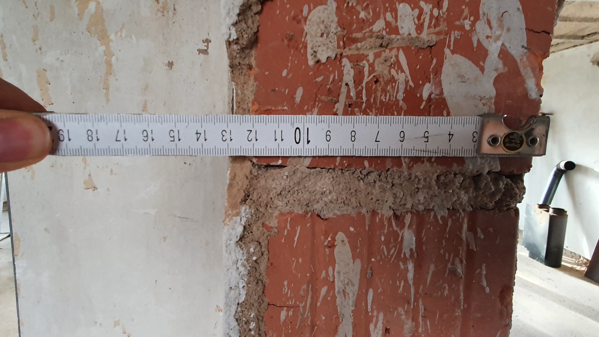

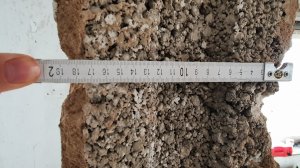

    Also ich hab 2 Wände mit 17,5cm und eine mit 11,5 x ohne putz.
    Siehe Anhang :)
    In wie fern ist denn 2x 50mm besser als 1x 100mm ?
    Komme leider bei der 115er Wand nicht auf eine gute Breite. Hornbach hat nur 12,5mm Platten
    115 Wanddicke
    50 UW / CW Profil
    12,5 Gipskarton
    12,5 Gipskarton
    12,5 Gipskarton
    12,5 Gipskarton
    100 Aufbau
    15 Differenz ohne Putz
    175 Wanddicke
    50 UW / CW Profil
    12,5 Gipskarton
    12,5 Gipskarton
    25 Hohlraum
    50 UW / CW Profil
    12,5 Gipskarton
    12,5 Gipskarton
    175 Aufbau
    0 Differenz ohne Putz
