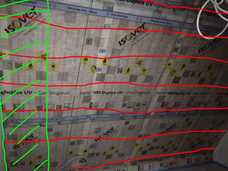

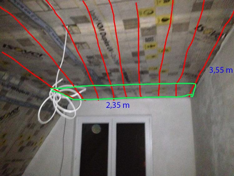

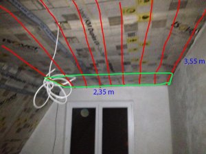

    Wir haben unseren Balkon überbaut um ein zusätzliches Kinderzimmer zu gewinnen.
    Dach ist gedämmt, Kabel verlegt, Wände verputzt und der Estrich trocknet gerade.
    Jetzt will ich mich demnächst an die Decke und die Dachschräge machen.
    Diese sollen mit Gipskarton verkleidet werden. Ich habe mich die letzten 2 Tage schon quer durchs Internet, Youtube und dieses Forum gelesen, aber ein paar Fragen bleiben offen bzw. will ich wissen, ob das so okay ist.
    Decke:
    Da die Kehlbalken relativ eben sind und ich keine Einbaustrahler haben möchte, will ich nur eine einfache Traglattung 40/60 anbringen und darauf Knauf Gipskartonplatten 12,5mm verbauen. Dabei wollte ich 2600x600x12,5er Platten verwenden. Die Deckenfläche ist 2,35 breit und 3,55 lang, sodass ich alle Platten nur etwas kürzen müsste.
    Das sollte laut meinen Recherchen so passen oder gibt es Einwände?
    Dachschräge:
    Hier möchte ich 60/60er Bohlen nutzen, damit ich genug Platz für tiefe Installationsdosen und eine zusätzliche 60mm Untersparrendämmung habe. Das geht laut u-wert.net in Ordnung.
    Kann ich auch hier die 2600mm langen Platten wie im Bild gezeichnet nutzen oder gehören die horizontal an die Lattung?
    In diversen Videos und Anleitungen werden immer 2000x1250er Platten genutzt. Da bin ich aber skeptisch, ob die durchs Treppenhaus passen.

    Das Format sowie die Verlegerichtung ist absolut egal. Mach es so wie es für dich am sinnvollsten und einfachsten ist. Solange du alles fachlich richtig ausführst, habe ich keine Bedenken.
