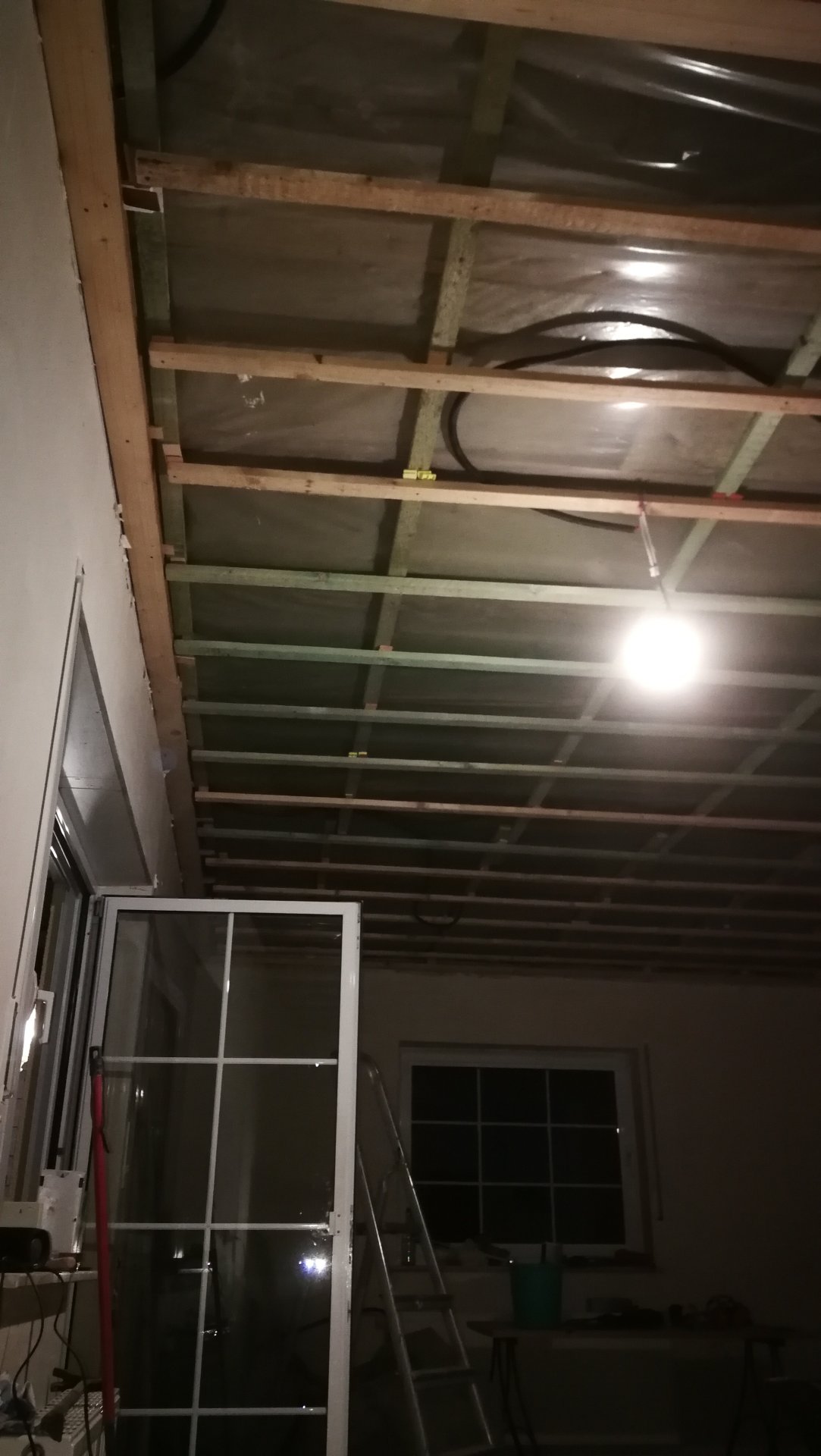

    Hallo liebe Bauexperten,
    ich habe folgendes "Problem":
    Ich habe das Haus meiner Großeltern übernommen, Baujahr 1997. Im gesamten EG waren die Decken mit Holzpaneele (Nut/Feder) verkleidet/abgehangen.
    Ich möchte die Decken gerne mit Gipskartonplatten abhängen. Eigentlich hatte ich geplant eine neue Metall-Unterkonstruktion zu installieren (Holzbalkendecke).

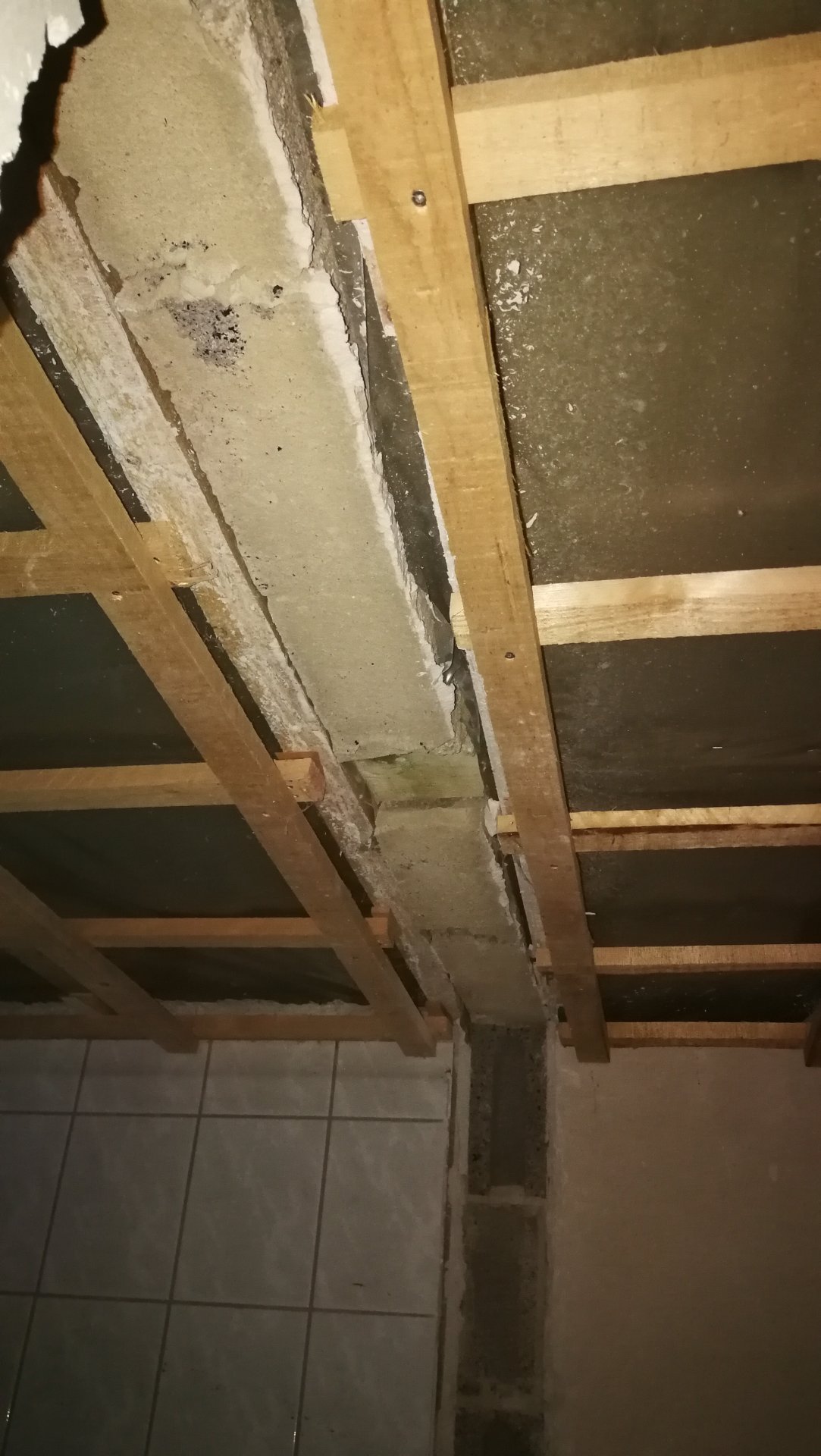

    Jetzt, nachdem die alten Holzpaneele weg sind, sagen die ganzen halbwissenden Bauexperten in meinem Freundes- und Bekanntenkreis ich sei verrückt mir die Arbeit zu machen und die alte Verlattung (siehe Bilder) zu entfernen um aufwändig eine neue UK aufzubauen.
    Die alte/aktuelle Verlattung ist exakt im Blei, so viel sei gesagt.
    Meine Frage nun: kann ich mir die Arbeit in der Tat sparen und einfach auf die bestehende UK Gipskartonplatten bringen oder soll ich in den "sauren Apfel" beißen und alles neu machen?
    Ich habe hier ein wenig Bedenken, dass ich irgendwann unschöne Risse in der Decke/Wandanschlüssen bekomme.
    Die Latten liegen immer so zwischen 350 und 450mm auseinander.
    Vielen Dank für Eure Unterstützung.

    Ich würde die alte Lattung benutzen. Sind zwar keine klassischen Gipskartonabstände, aber egal. Im Zweifel lieber die Platten anpassen.
    Warum? Und zu den Wandabschlüssen - wird es besser, wenn Du statt der bestehenden Holzlattung z.B. passende Profile nimmst? Vernünftig an den Wandabschlüssen arbeiten (Schattenfuge, Kurt usw.).

    wie dick ist denn die Lattung und wie ist die befestigt?

    Ich weiß es gerade nicht genau, vermute aber so 0815 Standard 48 x 24 mm? Befestigt sind diese auf jeder "Kreuzung" mit Spax-Schrauben.

    ich würde zwar stärkere Latten bevorzugen, aber das ist ok,
    ich meinte die Befestigung der Grundlattung

    Die Grundlattung ist überall fest an der Holzbalkendecke verschraubt.

    ok, notfalls nachschrauben,
    auf die Traglattenabstände achten, sollten max. 50 cm auseinander sein
    dann .... Platte drauf

    Die Traglattenabstände überschreiten nirgendwo die 50cm.
    Soll ich die Platten (hab 2000 x 1250) einfach draufknallen (keine Kreuzfugen etc.) oder soll ich mit den Stößen immer auf der Lattung zusammen kommen? Oder alternativ an den Stößen (um die Platten nicht zurechtschneiden zu müssen) eine zusätzliche Holzlatte hinterschrauben?

    das ist egal, nur darauf achten, dass die zusätzliche Latte auch an der Grundlattung befestigt wird
