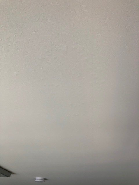

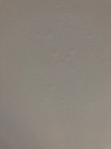

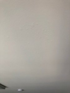

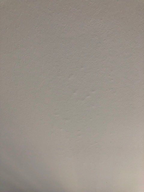

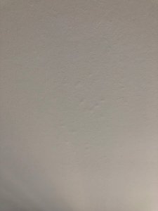

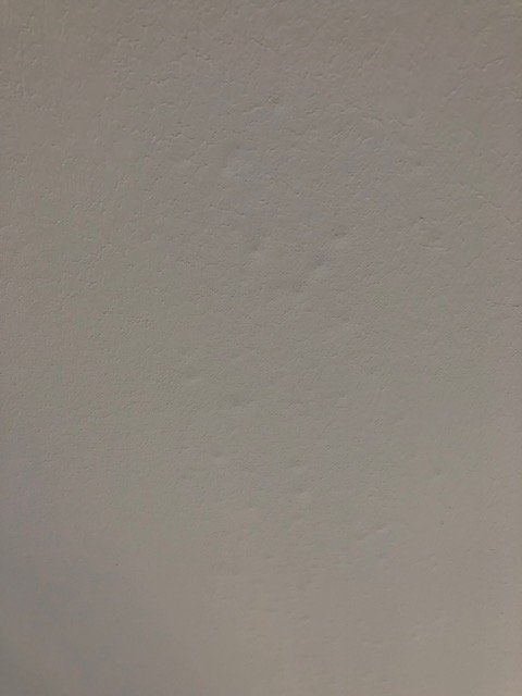

    ich benötige mal Hilfe. Wir haben neu gebaut. Es ist eine Stadtvilla. Also 2 Vollgeschosse.
    Im OG eine Gipskartondecke.
    Diese wurde vom Maler gespachtelt, grundiert, dann Vlies und 2x gestrichen.
    Erst war alles top.
    Nach ca 5-6 Wochen zeichnen sich nun die Plattenstöße ab...und noch schlimmer, Pickel an der Decke. Mitten in der Fläche. Siehe Bilder.
    Der Maler ist ratlos, ich auch.
    Weil es gerade recht warm ist? Wurde etwas falsch gemacht?
    Habt Ihr eine Idee

    Vielleicht zu früh gestrichen und die Farbe hat das darunter wieder angelöst ? Hat er das an einem Tag gemacht ?

    Falsche Grundierung oder CMC Kleister
    Leider werden Untergründe häufig falsch grundiert wie z. B. mit hochwertigen Dispersionsfarben oder Tiefgründen. Hier wird der Untergrund oftmals zu stark abgesperrt und ist nicht mehr ausreichend saugfähig.
 Dort kann der Kleister sich nicht festhalten, und die Nahtbereiche ziehen nach Tagen oder sogar noch nach Wochen auseinander,
da die Tapete keine richtige Haftung zum Untergrund findet.« Er empfiehlt zur Vorbereitung einen weiß pigmentierten Tapetengrund.
»Diese Grundierung stellt den Untergrund farblich neutral ein, und verhindert ein Durchscheinen des Untergrundes.
Sie ist leicht gekörnt und gewährleistet somit, dass sich der Kleister richtig am Untergrund verkrallen kann.«
    Vermutlich etwas in der Art ja das Schadensbild kann auch nach Wochen erst auftreten.

    Ja GK zu stark gesperrt, Sie müssten mit Ihren Maler reden was er benutzt hat,Systemkomponenten oder verschiedene Hersteller ...

    Erst den Maler fragen was er verarbeitet hat.
