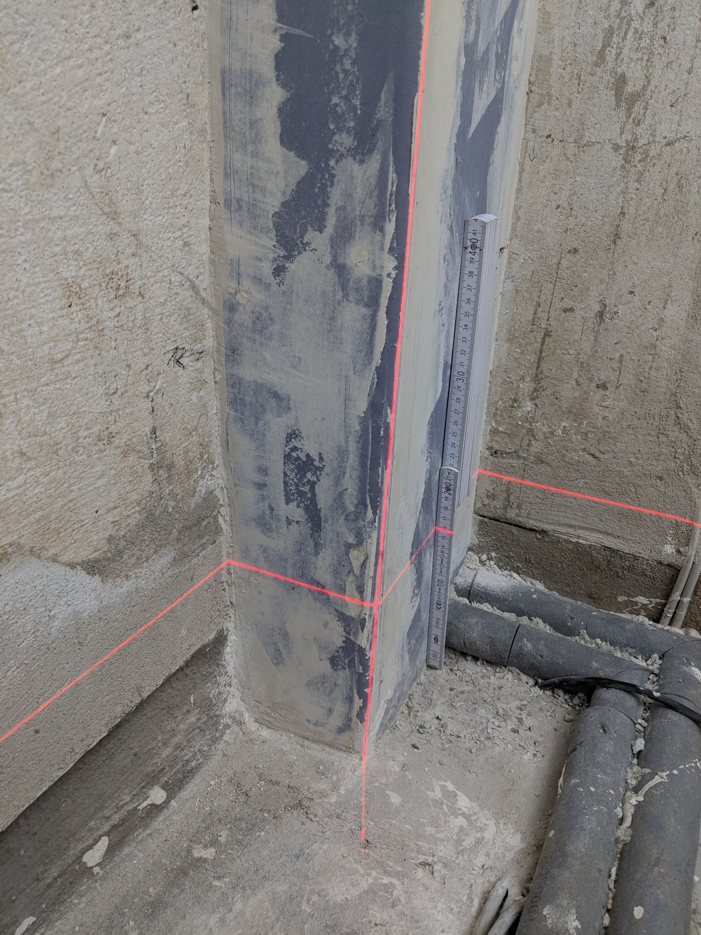

    Liebe Fachleute,
    Ich habe eine Problemstelle, die ich nicht richtig einschätzen kann.
    In der Süd-West-Ecke unseres ca. 100 Jahre alten Mittelganghaues geht die Abgasleitung der Therme nach oben und ist mit Gipskarton (Knauf Diamant) abgekoffert.
    Leider wurde dabei an den Stoßstellen die Feuchtetrennung zum Boden (Beton, unterkellert) und zu den Aussenwänden (50 cm Ziegel, Süd- und Westseite) vergessen.
    Nun soll der Dielenboden rein und darunter eine Feuchtesperre aus Gefitas Gefinex, an den Rändern mit flexibler Dichtschlämme bis zur Horizontalsperre an den Wänden hochgezogen.
    Wie gesagt, der Koffer steht aber schon und hat direkten Kontakt zu Boden und Wänden, auch unterhalb der Horizontalsperre (im Bild etwa 10 cm über dem Beton).
    Ich frage mich nun, wie groß die Wahrscheinlichkeit ist, dass das gut geht oder der GK irgendwann unter den Dielen gammelt und ob das bleiben kann oder ich da jetzt eine Trennfuge reinflexen und was dahinter schieben muss (was schwierig würde, zum einen wegen der Rohre und Kabel und um anderen weil die GK-Platte bis in die Betonaussparung reingeht).
    OK Boden wären etwa auf Höhe der Linie.
    Zu ist dann zu, wenn der Boden drin ist.
    Viele Grüße und herzlichen Dank für Eure fachkundige EInschätzung!
    Alexander

    Hat sich erledigt.
    Trenne den Koffer mit einem Multitool von Wand und Beton.
    (Mit Cutter und Spachtel war ich gescheitert und für die Flex wars zu schlecht zugänglich und riskant. Hätte ich auch drauf kommen können …)
