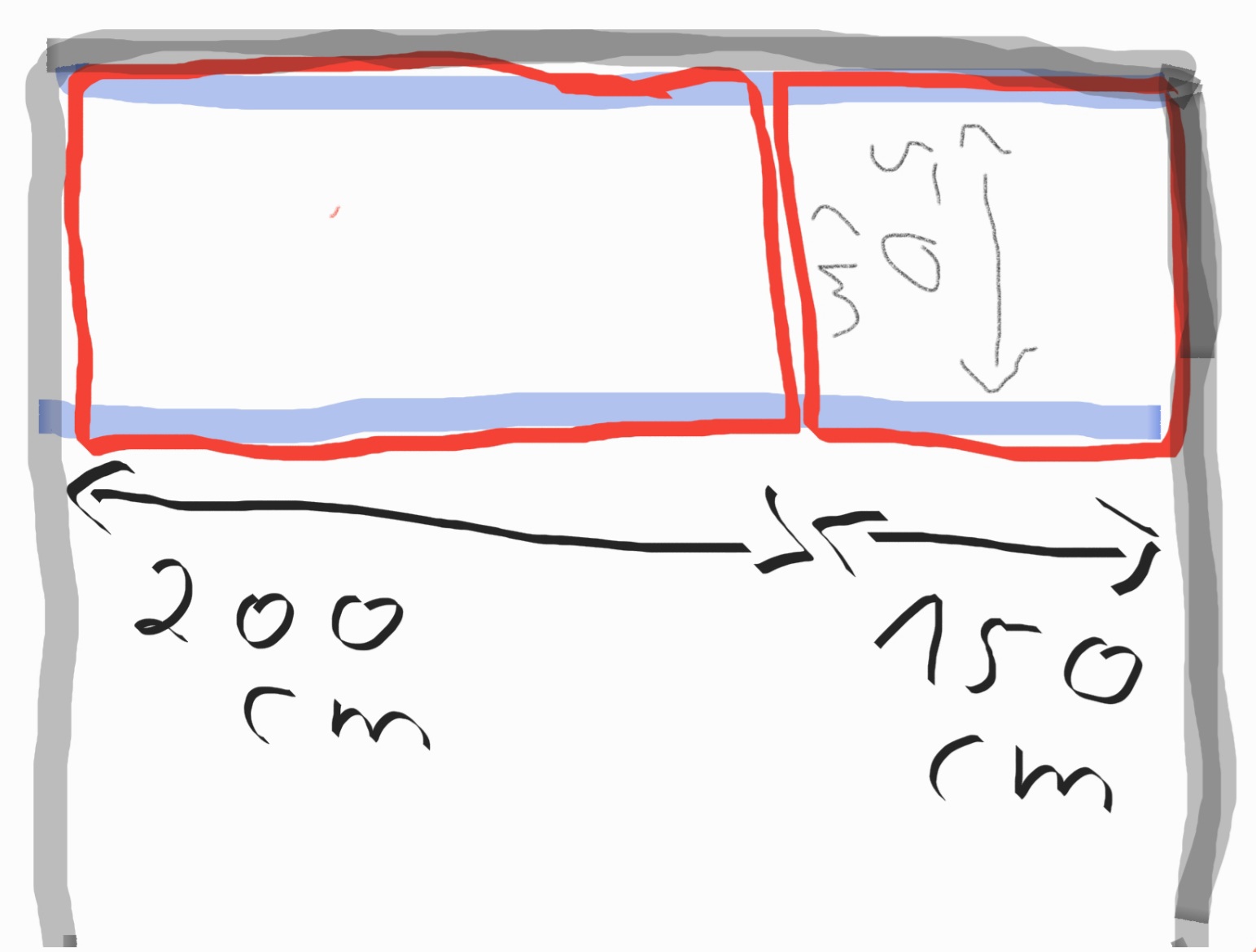

    Bitte könnt ihr mir weiterhelfen, ich bin zwar Handwerker aber habe mit Trockenbau so rein garnichts am Hut und nie damit zutun gehabt.
    Wir bekommen in 2Monaten eine neue Küche.
    Es wird eine U Küche sein und die (mittlere Seite :-) ) liegt am Fenster, hier wird der Hauptarbeitsplatz meiner Frau sein.
    Sie wünscht sich eine Spotbeleuchtung in der Decke.
    Diese Wand ist 3,55 m breit und hat wegen des Fensters nur Unterschränke.
    Ich wollte nun direkt über den Fenster (auf die vollen 3,55m breite) die Decke um ca 10-11cm abhängen um Spots setzen zu können)
    Ich habe mir Holzlatten (Rahmenholz) mit den maßen 955mmx45mm gekauft undauf länge 353 cm zuschneiden lassen.
    Desweiteren habe ich 2 Regipsplatten in 60x200cm Stärke 12,5mm gekauft.
    Nun zu meiner Frage:
    Wenn ich die Holzlatte direkt unter der Decke einmal an der Wand über den Fenster befestige( komplett durchgängig vonn rechter Mauer bis linker Mauer), und die 2 Latte parallel im Abstand von ca 45cm montiere (so das abstand aussenkante bis aussenkante 50cm ist)
    Kann ich dann einfach die auf 50cm geschnittene Gipsplatte von Latte zu Latte montieren oder bräuchte ich dazwischen noch mehr Querlatten ?
    Ich kann nicht einschätzen ob die Gipsplatte durchhängen würde (Bei50cm minus 2 mal 4,5 cm Holzlatte wären 41cm freitragend)
    Ist das zu gewagt, oder ausreichend
    Vielen Dank im voraus für Info von euch

    Das Standard-Achsmass ist bei GK-Decken 50cm, das passt also so.

    Das heist dann tatsächlich das es ausreicht eine fast komplette platte (50x200)auschließlich auf der langen seiten zu verschrauben umd ich mir eine querverlattung sparen kann.
    Da ich mit einer Platte nicht die kompletten 3,55m überbrücken kann sondern 2 Platten verwende sollte ich dann den übergang der Platten auf irgendeineweise miteinander verschrauben ?
    ( eventuell bischen Schallbrett oder so hinterlegen und dann verschrauben damit die Platten eine flucht ergeben)

    So in etwa hatte ich mir das vorgestellt.
    Entschuldigt die schlechte Qualität , das ganze ist nur im Handy als Notiz zusammen gemalt.
    Das Schwarze sollen die Mauern sein.
    Das Blaue die Holzlatten die ich montiere
    Und das Rote wären die Gipsplatten.
    Und wie bereits ja gefragt am liebsten ohne weiter Querlatten wenn das ausreichend wäre
    Ich weis die 200 und 150cm sind im Verhältnis nicht maßgerecht, es soll ja nur der veranschaulichung dienen :bef1003::bef1003::bef1003:
  5. Alex88
    5.166
    2.689
    Genau so
