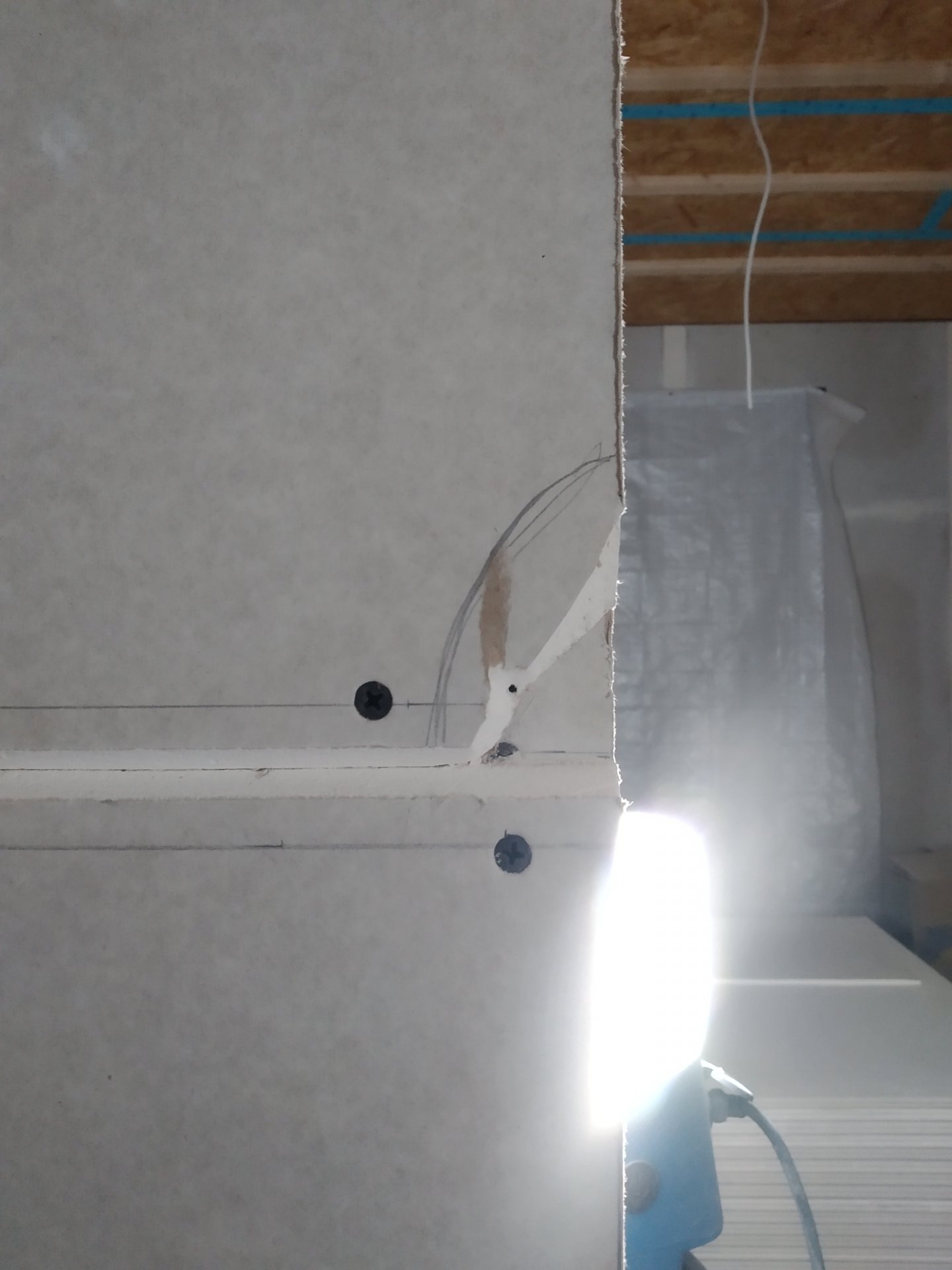

    mir ist bei einer verschraubten GK-Platte eine Ecke ca. 3x3 cm weggebrochen. Wie kann ich die Stelle ab besten ausbessern, mit Füllspachtel ausfüllen oder besser eine größere Fehlstelle rausschneiden und ein Stück GK einsetzten? Was meint ihr?
    Vg
    Jens

    Ist doch eine Außenecke, kommt doch sowie ein Kantschutz drüber.

    kommt ne Tür rein und die Türzarge wird nicht alles überdecken

    Macht nix. Selbst wenn die Zarge nur einen Teil überdeckt. Einspachteln mit Binde reicht.
