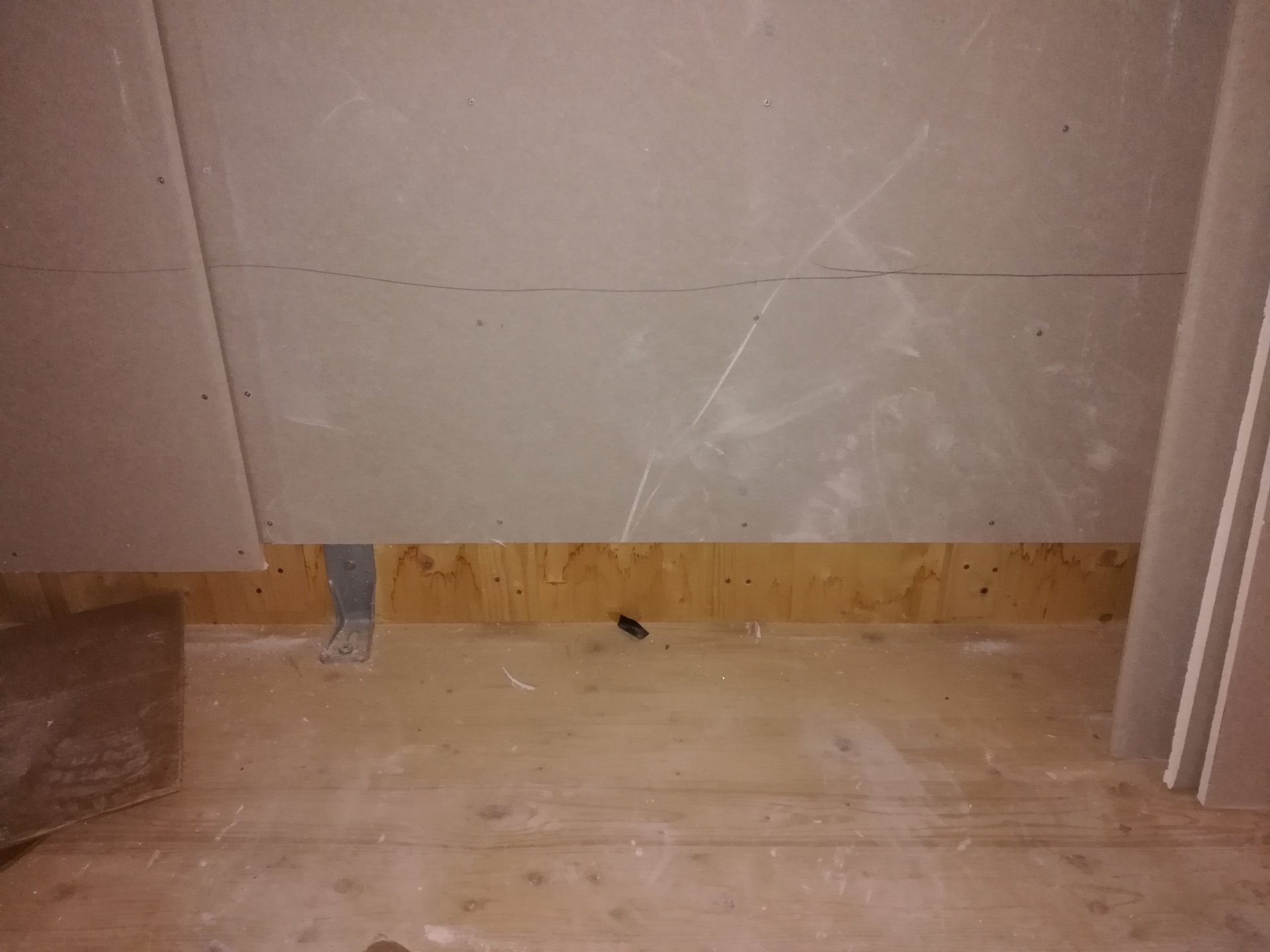

    Hallo Experten!
    Wir sind momentan am Haus bauen in Massivholzbauweise mit CLT Platten. Wir haben auf eine Installationsebene und diese wird nun direkt wie am Foto zu sehen mit Gipskartonplatten beplankt.
    Soweit so gut. Gestern hat der Trockenbauer begonnen die ersten Decken und Wände zu schließen. Dabei ist mir aufgefallen, dass er die Gipsplatten teilweise nicht auf der Rohdecke aufstehen lässt. Auf meine Frage bekam ich zur Antwort das man das nicht macht wegen Schallübertragung. (Leuchtet mir ein) Und warum so hoch meinte er das ist egal weil verschwindet im Bodenaufbau. Leider konnte ich diesbezüglich noch nicht mit dem Estrichleger darüber sprechen. Es kommt Styroporschüttung und Fließestrich. Parallel wollte ich hier noch weitere Meinungen dazu einholen da ich das Gefühl habe das passt so nicht. Diesbezüglich würde ich dann nachbessern lassen wenn es so nicht i.O. ist. Bräuchte aber dazu ein paar Argumente!
    LG alalalala
  2. Alex88
    6.776
    3.710
    mit Schallübertragung hat das nichts zu tun, die Platte selbst überträgt keinen Schall,
    sondern eher damit, dass er nicht jeden Befestigungswinkel der Wand aus schneiden muss.
    Der Bodenaufbau sollte hoch genug sein, da der ja auch die Winkel überdecken muss, auf Schüttung
    und Fließestrich hat das keinen Einfluss
