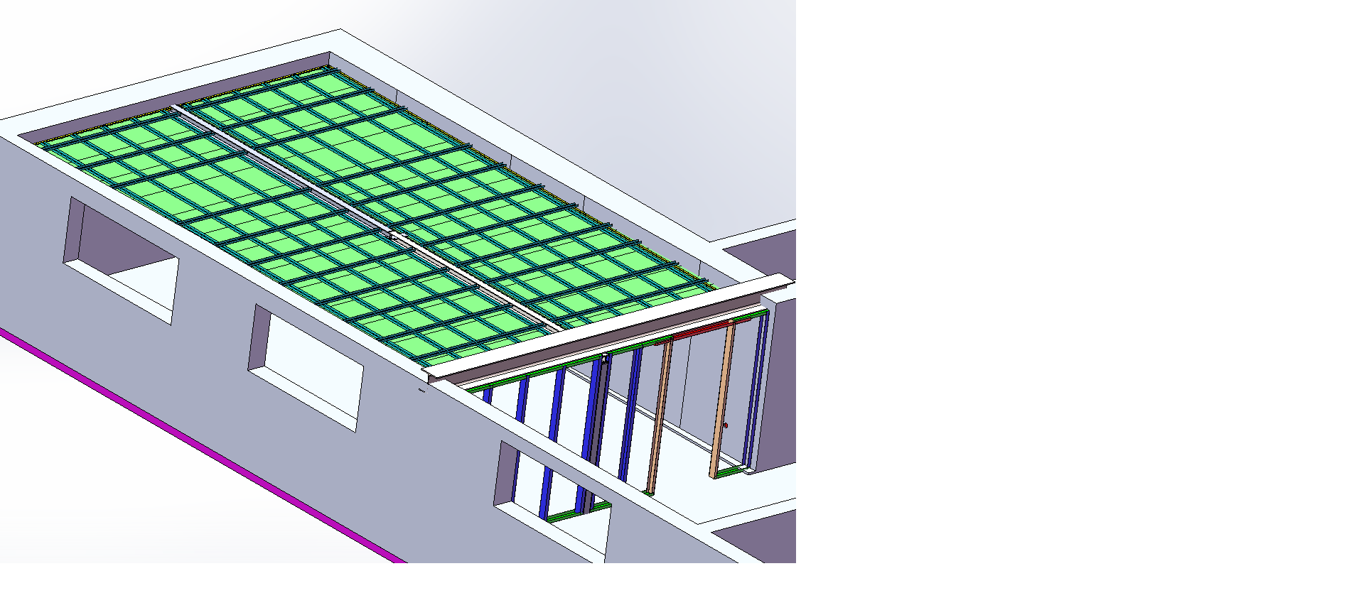

    ich würde in einem Kellerraum (8x5m) gerne eine Decke aus Gipskarton anbringen. die Decke wird durch einen IPE-Träger in der Mitte geteilt( Den werde ich wohl später mit Holz verkleiden). Das auszukleidende Deckenmaß beträgt je Seite max.2600mm. Die Unterkonstruktion steht schon. Jetzt stellt sich für mich nur die Frage:
    Nehme ich Platten 1250x2000 oder 600x2600.
    Bei den Platten 1250x2000 werde ich wohl weniger Fugen haben, dafür muss ich viel schneiden und habe evtl. viel Verschnitt. Bei den 2600x600 mm Platten könnte ich diese einfach nur aneinanderreihen und müsste an jeder Stirnseite immer nur einige cm abschneiden. Dafür habe ich mehr Fugen. Kann das eher reißen?
    Was würden Experten empfehlen?
    Anbei einige Zeichnungen der Vorortsituation
    MfG
    Stefan

    Weniger Fugen würde ich als Laie immer bevorzugen

    Ich würde die 2,60m Platten nehmen. Da hast Du keine Stoßfugen und die Platte ist auch leichter, was über Kopf einiges wert ist.

    Sind die Wände gerade und im Winkel?
    Wenn nein, also z.B. typischerweise im Altbau, dann eher so planen, dass die Platten nicht durchgängig sind. Macht es fürs Ausmessen leichter und man kann die Wandanschlüsse deutlich besser ausarbeiten. Spachteln muss man sowieso, da kommt es auf die paar Fugen mehr oder weniger nicht an.
