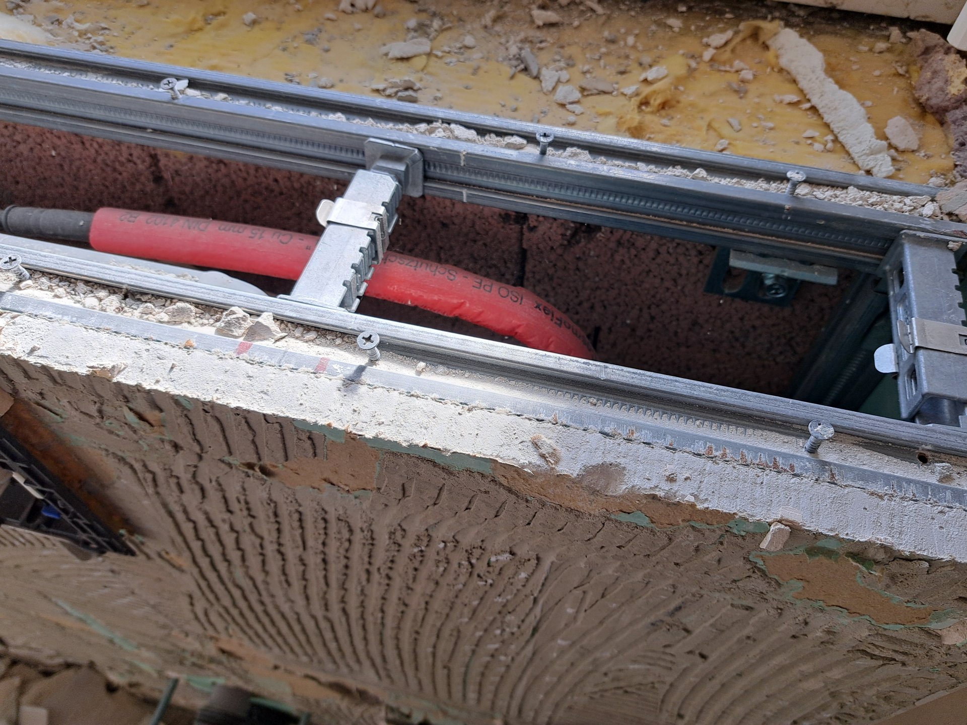

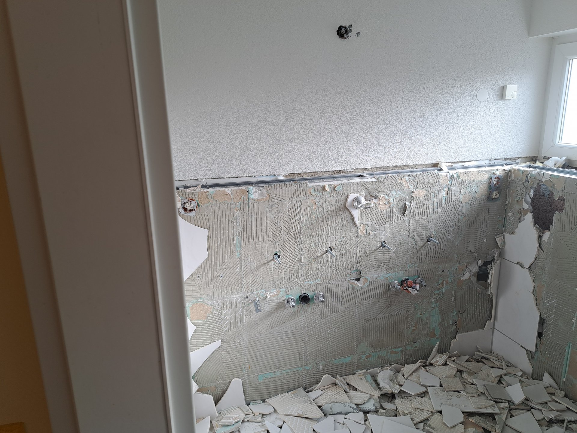

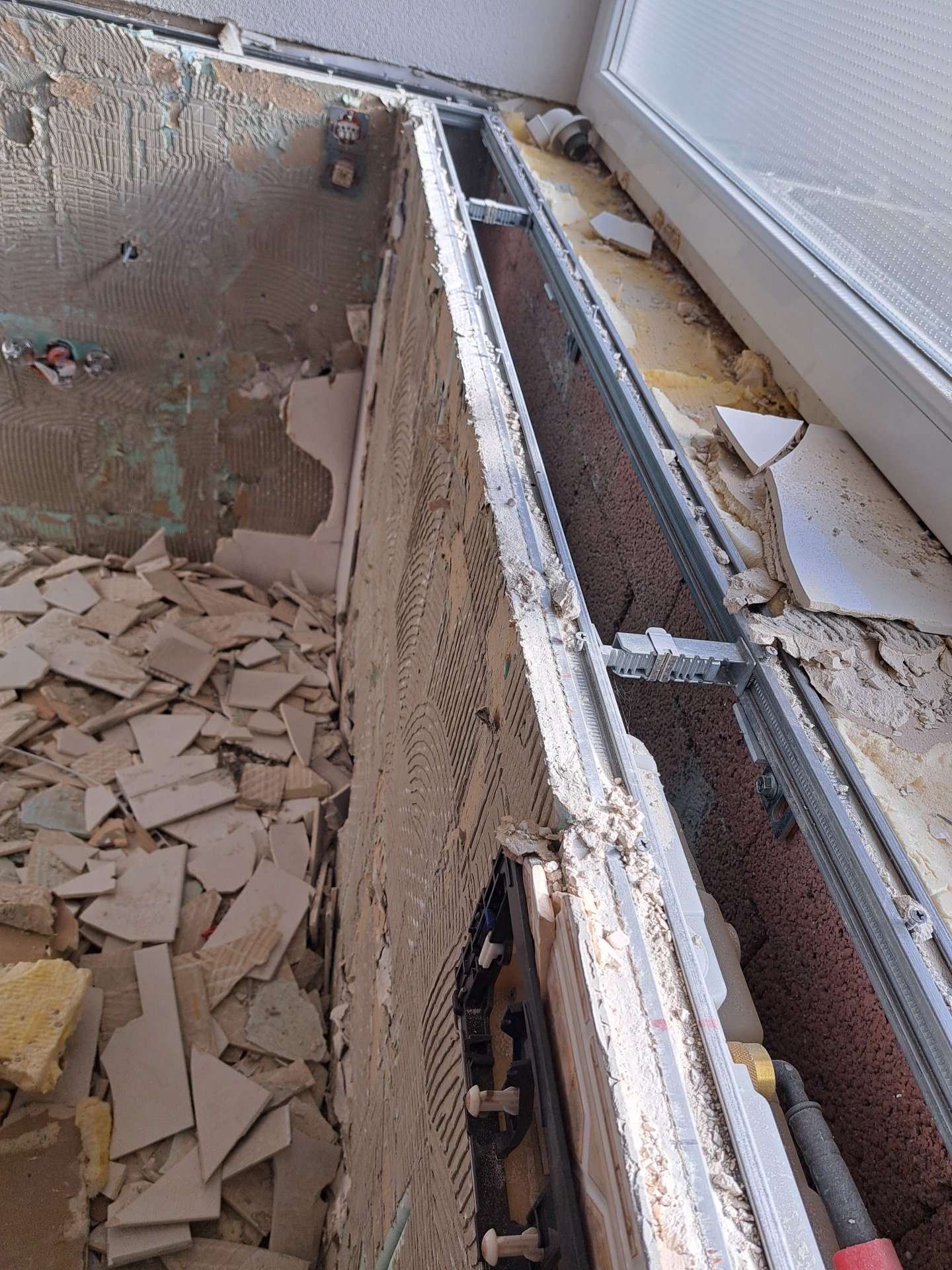

    in unserem Badezimmer habe ich die alten Fliesen entfernt und die Vorwandkonstruktion muss erneuert werden. Obwohl ich Doppelbeplankung an der Stelle erwartet habe, handelt es sich nur (vermutlich) um eine Massivbauplatte (25 mm, siehe Fotos).
    Bisher hat es mit 30x30 cm gut funktioniert. Jetzt kommen aber neue 60x60 Fliesen.
    Soll man hier wieder Massivbauplatten einbauen (einfach ersetzen) oder lieber mit Doppelbeplankung arbeiten (z. B. 2 x 12.5 mm Gipskartonplatten).
    Die Idee ist die Fugen zu spachteln (Q1), grundieren und die neue Fliesen darauf zu kleben.
    Danke.

    es spricht nichts gegen eine 25 mm imprägnierte Platte

    Vielen Dank, dann wird alles einfach 1 zu 1 ersetzt. Genügt es, wenn die Fugen nur einmal verspachtelt werden? Darauf kommt sowieso Fliesenmörtel.

    Einmal reicht

    Fugen und Schrauben, ja

    Man sieht noch eine Band (zwischen der Wand und der horizontale Gipsplatte). Was ist das für eine Band, die ersetzt werden muss?
