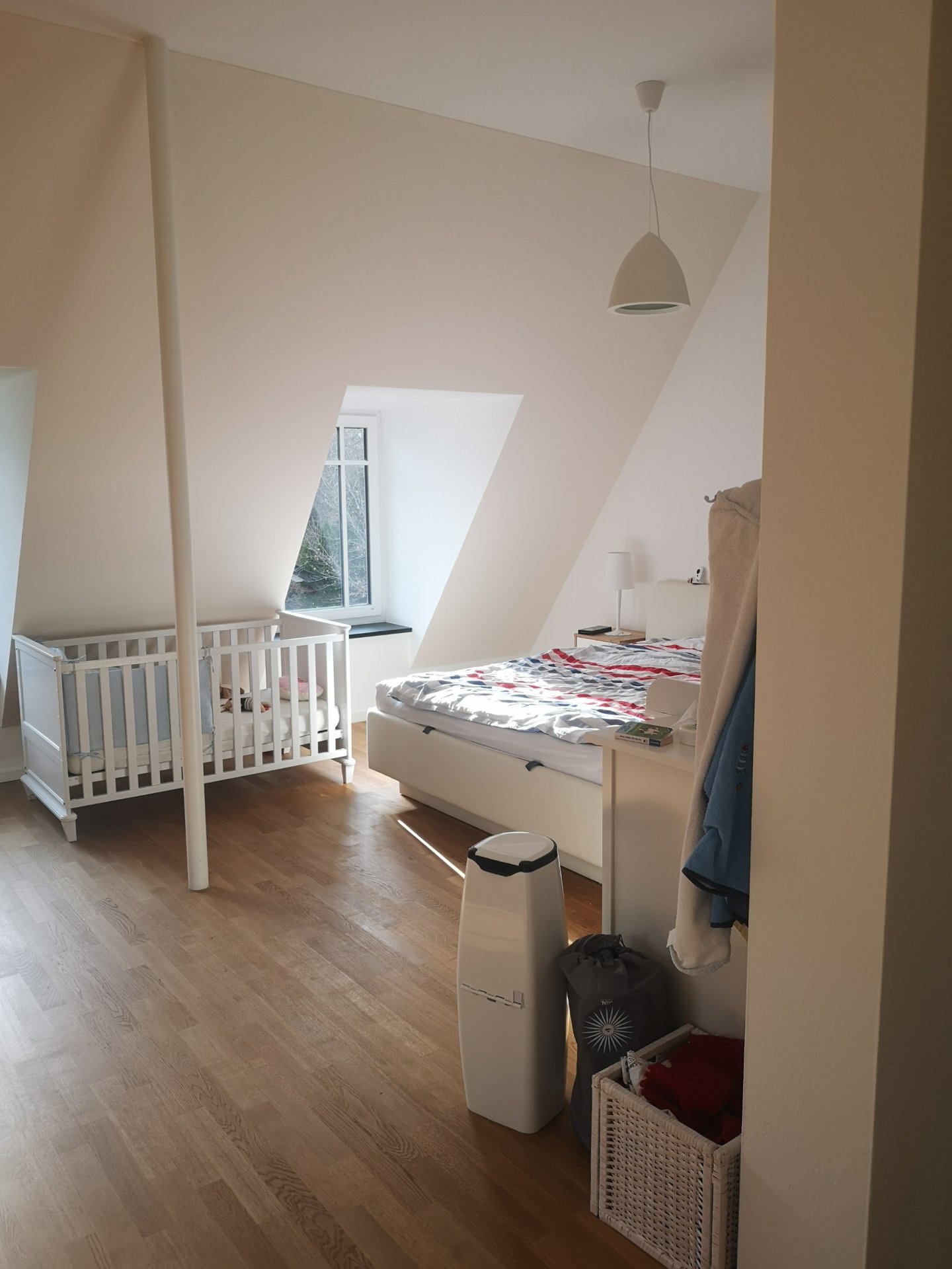

    Servus miteinander,
    nachdem ich vor 5 Jahren mein Haus von einem GU toitoitoi tadellos bauen lies, ist nun das zweite Kind in einem Alter in dem es ein eigenes Zimmer benötigt. Von Anfang an war vorgesehen das elterliche Schlafzimmer dann mit einer Trockenbauwand zu teilen und in 20 Jahren, wenn das Kind wieder aus dem Haus ist, diese "rückstandsfrei" zu entfernen.
    Ich hätte einige Fragen/Bitten:
    1. Auf Parkett mit FBHz. ist der Schallschutz wohl schlecht - ich denke aber auf Parkett zu kleben ist die beste Möglichkeit (besonders für die spätere Entfernung der Wand will ich nirgends bohren)..?? Was wäre ein passender Kleber?
    2. Ich habe ein tragendes Stahlrohr für den Pfettenkranz mit ca. 10cm Durchmesser, um den ich die Trockenbauwand herumbauen würde. Damit würde die Wand wohl ca. 15cm dick, aber das ist räumlich vertretbar. Gibt es passende Profile, die so breit sind oder muss man 2-3 nebeneinander legen/kleben?
    3. Ich arbeite gerne selbst, bin derzeit auf Arbeitssuche (widerspricht sich etwas ;-) und habe entsprechend Zeit. Die Wand hätte eine Länge von gut 5m und eine Höhe von ca. 3,5m, mit einseitiger Dachschräge von 55° auf einem Betonkniestock von ca. 40cm Höhe. Auf der anderen Seite docke ich sie an eine 24cm dicke Ziegelwand im 90° Winkel an (siehe Bild). Ist so etwas für den (DIY-affinen) Laien machbar oder Murks?
    Danke Euch und viele Grüße aus München,
    Florian

    zu 1. kleben ist kein Problem, wird man aber nach dem entfernen immer sehen
    zu 2. 100er Profile auch kein Problem, evtl. 125er, die du im Fachhandel kaufen / bestellen kannst
    zu 3. machbar, warum nicht?

    Du kannst auch KVH verwenden, 60/120 mm und mit Winkel (oder rund genau ausgeschnitten)
    zwischen Stütze und Wand freitragend, ohne Bodengefestigung verlegen-
    Moosgummi o.ä. Schallschutz unterlegen.
    Zur Schalldämmung schwere Holzfaserplatten einlegen.
    Mit Fermacell verkleiden, am besten eine Seite doppelt und die zweite Schicht nur mit wenigen Schrauben befestigen
    (dient der besseren Schalldämmung)

    Moin,
    Laienmeinung:
    Auch wenn es dafür nicht gedacht ist und daher aus fachlicher Sicht falsch ist:
    Ich habe sehr gut Erfahrung mit k... trennwandkit gemacht. Das Zeug ist zum Abdichten, Schallschutz aber auch als Montagehilfe gedacht. Es bleibt flexible und klebt aber (zumindest auf OSB) so gut, dass ich immer Frage ob man tatsächlich Schrauben muss.... alternativ ein guter, dauerhaft flexibler Montagekleber, zB. Be... Geko.
    Das Parkett wird man wahrscheinlich eh nach Abbau schleifen müssen und durch die Sonne wird das Holz ein anderen Farbton haben... Idee: evtl kann der Raum später z.b. als begehbarer Schrank umfunktioniert werden...

    Du könntest auch einen Stahlträger mit schallschutzband ohne zu verkleben auf den Boden legen. An der Wand und Stripperstange befestigen dann hast hast du einen festen Untergrund auf dem du aufbauen kannst. Holz würde ich auf diese Länge nicht verwenden wenn du dieses nicht richtig am Boden befestigen kannst oder willst. Das arbeitet zu stark und unter Umständen ist deine Wand dann irgendwann rund.
