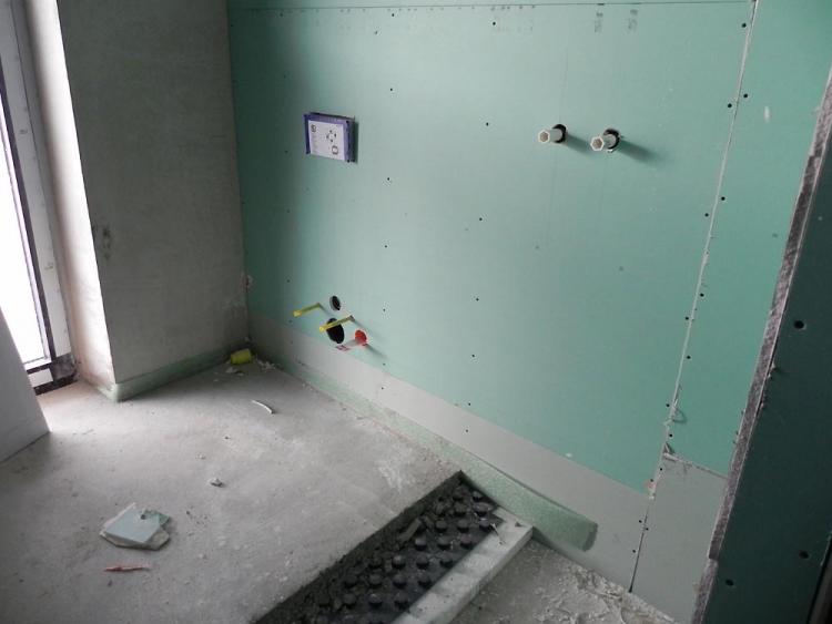

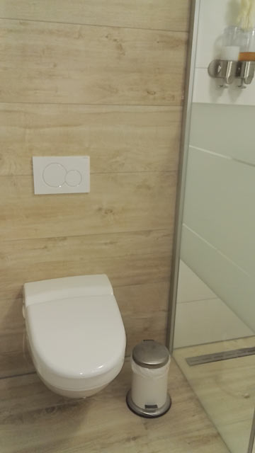

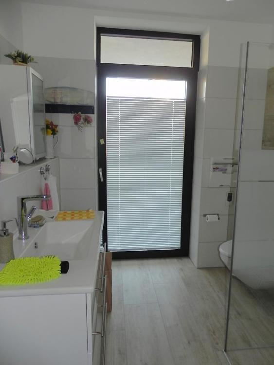

    wir sind vor einem halben Jahr in unsere neue Eigentumswohnung gezogen und ich habe ein paar Fragen zu ein paar Problemen. Es ist immer schwierig als Frau, man hat oft das Gefühl, Firmen und Handwerker betrachten Frauen grundsätzlich als handwerklich minderbemittelte Querulantinnen (ähnlich wie in manchen Autowerkstätten).
    Eins meiner Probleme ist eine doppelt beplankte Gipskartonwand im Badezimmer. Die Wand ist bis auf Türhöhe gefliest, links hängt ein Dusch-WC an einem Ständer hinter der Wand, rechts davon ist eine ebenerdige Dusche mit Glasflügeln links und vorne. Seit die Heizperiode angefangen hat und die Luft leider sehr trocken ist (35%), knarzt es gewaltig, wenn man sich auf die Toilette setzt. Ich schiebe es deshalb auf die Trockenheit, weil dieses Knarzen verschwindet, wenn jemand geduscht hat. Installateur und ausführender Architekt meinten, das wäre die Duschkabine, die dann wohl knarzt und das wäre nun mal so.
    Jetzt meine Fragen:
    1) Muss ich dieses doch recht heftige Knarzen akzeptieren?
    2) Riskiere ich es, dass eines Tages die Fliesen von der Wand fallen? Irgendwo muss sich ja etwas bewegen, sonst würde es nicht knarzen? Oder kann etwas anderes passieren?
    Ich habe das Knarzen aufgenommen (klo_4.mp3), hab es hier hochgeladen, auch ein paar Fotos zur Hilfe:
    DSCN6062_bad.jpg IMG_0427.JPG 2014_10_21_IMG_0279.JPG Den Anhang klo_4.mp3 betrachten
    Vielleicht kann ja jemand hier etwas dazu sagen?

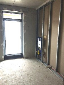

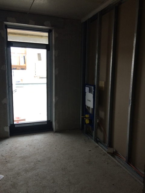

    Leider kann ich auf den Fotos keine Einzelheiten zur Befestigung des WC-Ständers erkennen. Gibt's da evtl. bessere Bilder?

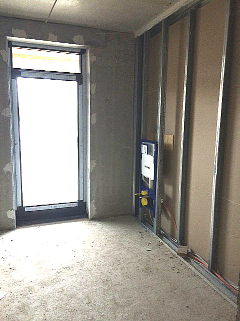

    Hallo Thomas,
    da ich zur Bauzeit sehr weit weg gewohnt habe und nur sporadisch da war, habe ich auch nur Bilder mit relativ großen zeitlichen Abständen. Und die dunklen oben sind vom Handy eines Bekannten, der ab und an Fotos geschickt hat. Ich habe eins jetzt mal aufgehübscht, bringt aber nicht viel. Ein Bild hab ich noch von der Dusche und dann war auch schon alles zu.

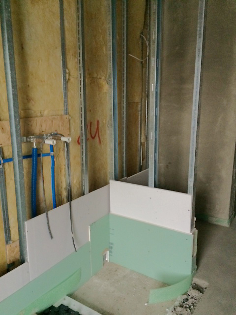

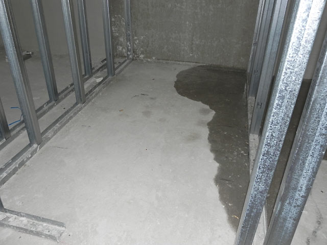

    Wir hatten auch gleich am Anfang einen Wasserschaden an der Dusche (Fehler beim Estrich und Fliesen unter der Dusche, da war der Abfluss verrutscht und alles lief beim Duschen in die Tiefgarage). In die Wand war auch Wasser reingelaufen, was wir erst nach 14 Tagen im Schlafzimmer dahinter gemerkt haben, als es hinter der Fußleiste hochgekrochen kam. Dann wurde auf der anderen Seite der Wand (Schlafzimmer) alles aufgesägt und vom Schlafzimmer aus ein paar Tage mit so einem Profigebläse getrocknet, dann wurden auf der Schlafzimmerseite teilweise die Gipskartonplatten ausgetauscht und die Wand zum Teil wieder neu tapeziert und gemalert. Von den Gipskartonplatten im Bad (mit den Fliesen drauf) wurde nichts ausgetauscht, der Bauleiter meinte, von hinten wäre die Wand da trocken.
    Kann vielleicht das ganze Geknarze kommen, weil diese Wand doch feucht war und sich irgendwas verzogen hat? Ich kann es heute Abend nochmal aufnehmen, wenn ich nach Hause komme.

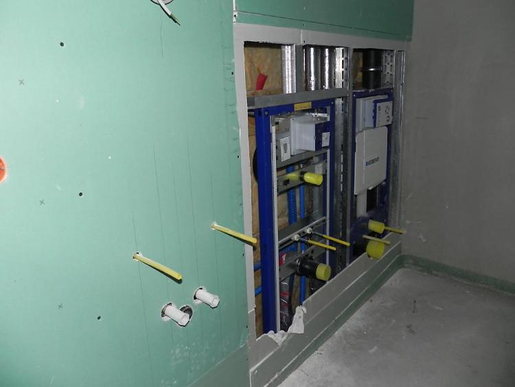

    Ich habe ein Bild vom Ständer des Gästeklos (davor Urinal). Ich vermute, der beim Duschklo sieht auch so aus. Hm, warum ist das Bild jetzt so groß und kein Thumb?

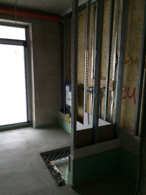

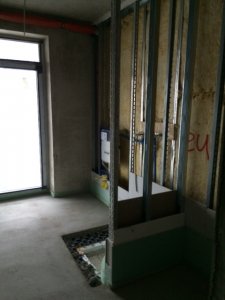

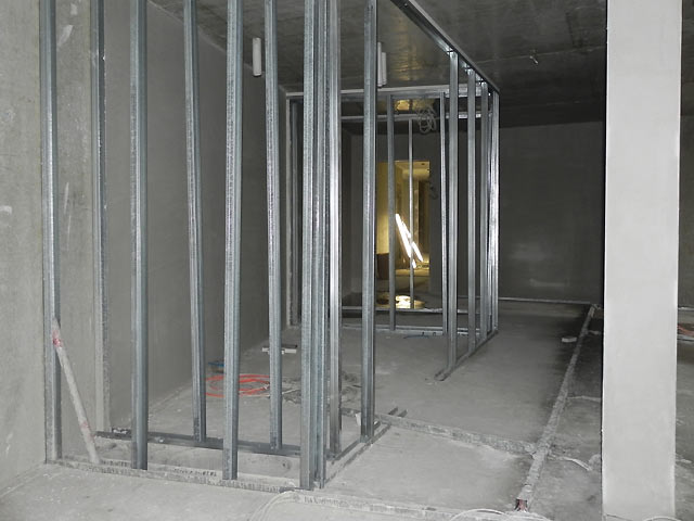

    Habe mir gerade die Bilder nochmal angesehen. Die Profile sind beidseitig nicht miteinander verankert? Auch das WC-Element scheint nur an der Badseite befestigt zu sein?
    Und dann raumhohe 50er C-Profile?
    Da hat wohl jemand die Entkopplung der Profile über die Stabilität gestellt. Es ist schon sehr blöd, das WC an die Wand zum Schlafzimmer zu hängen, aber dann die Festigkeit zu vernachlässigen, nur um Schallschutz zum eigenen Schlafzimmer herzustellen ist ein untauglicher Versuch.
    Falls jetzt die Frage nach der Heilung kommt: Ohne großflächige Wandöffnung fällt mir nichts ein.

    Es scheint aber auch im Gäste-WC keine Verstrebungen von der Wand mit WC, Urinal und Waschbecken zum Ständerwerk des benachbarten Hauswirtschaftsraums zu geben (siehe rechtes Bild linke Seite). Falls sie nicht später hinzugefügt wurden.

    Wenn ich als Laie die Bilder in #5 richtig deute, sind viel zu wenig Schrauben gesetzt worden.
    Die Kantenverspachtelung der ersten Lage fehlt auch.
