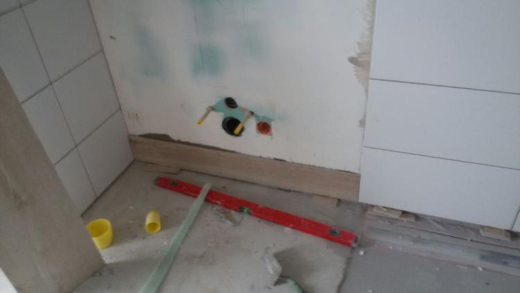

    Dass die Profile nicht miteinander verbunden sind sehe ich nicht als Problem oder als Ursache der Geräusche.
    Was ist das für ein Material an der Wand und wie wurde es befestigt?

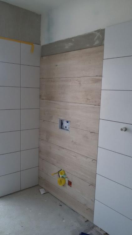

    An der Wand und am Boden sind Fliesen: Marazzi Ligno Birke 30x120 und Elegant 30x60 weiß matt Streifenoptik. Anbei ein paar Bilder vom Verlegen.

    ich seh leider auch keine andere Möglichkeit, als eine großflächige Bauteilöffnung
    Mängelanzeige an den BT, sollte aber mit einem Baufachanwalt abgestimmt werden, um keine formellen Fehler zu machen.

    Ich glaube das nicht, seit ich die Bilder mit den dürren raumhohen Profilchen gesehen habe. Das sind doch höchstens 50er UA mit keinerlei Verstrebung.
    Wenn ich daran denke, was ich für stabile GIS- und TC- Installationswände gebaut habe, wundert es mich, dass unsere hier versammelten Trockenbauer bei Ansicht der Fotos nicht aufschreien.
    Die Krönung des vermeintlichen Schallschutzes ist übrigens, dass die Montageplatten für die Hahnscheiben an der Schlafzimmerseite angebracht sind. Das erklärt dann auch die Geräuschkulisse bei Benutzung des WC.

    Thomas, die Profilchen sind noch nicht mal UA Profile, nur normale CW .
    Wir schreien nur deswegen nicht auf, weil es eigentlich auf den Bildern nicht schlecht aussieht. Bei der Doppelständerwand sind noch nicht die Verstrebungen ( GK Streifen ) angebracht, das diese fehlen ist auch dann nur eine Vermutung.
    Ohne die Wand zu öffnen, schwer zu überprüfen. Wenn die Doppelständerwand verstrebt ist, bewegt sie sich im Ganzen, fehlen die Streben, so haben wir nur zwei einzelne Vorsatzschalen, was für ein WC Tragständer so nicht zulässig wäre.
    Im übrigen erinnert mich das Geräusch an eine Wand, bei der die CW Profile oben mit dem U Profil verschraubt waren, an einer Stelle leicht weggedrückt war, und das Schraubgewinde bei Belastung an dem Profil gerieben hat ...... Die Schrauben wurden oben entfernt, und ruhe war.
