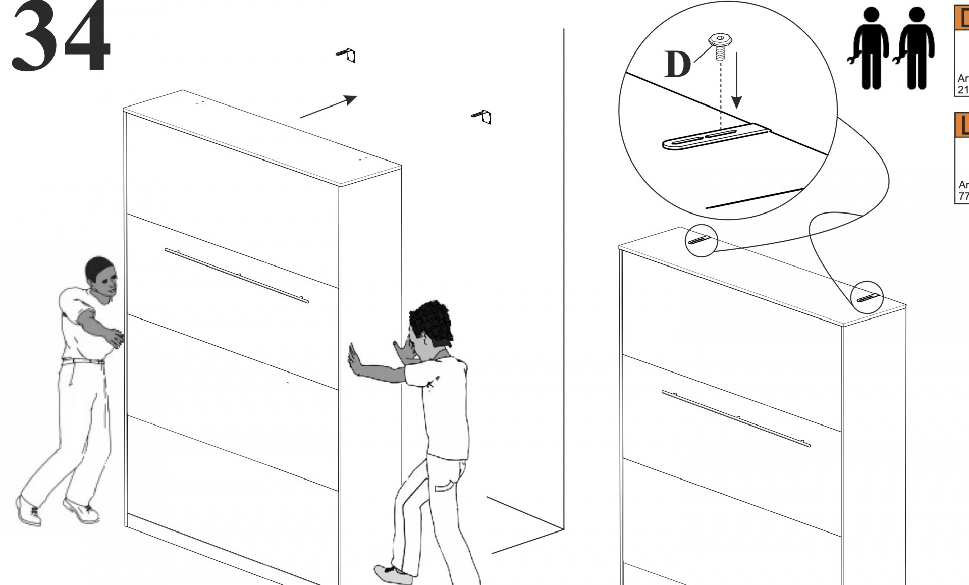

    wir möchten uns ein Schrankbett kaufen. Dieses soll hochkant (mit den Maßen 160x220) an einer Gipskartonwand stehen. Das Bett wird mit zwei Winkeln an der Wand befestigt, allerdings rät der Hersteller deutlich dazu, dass Bett nur an massiven Wänden zu befestigen. Ist bei uns leider nicht möglich.

    ist die Position der Befestigungspunkte vorgegeben?
  3. #3 blackmade, 07.12.2022
    blackmade
    blackmade
    25.09.2020
    23
    Ja - die Position der Befestigungswinkel ist vorgegeben.
    Siehe Bild der Anleitung hier im Anhang.
  4. Alex88
    6.682
    3.641
    die könnte man aber doch evtl. verändern, so dass sie auf die Metallprofile der Wand positioniert werden,

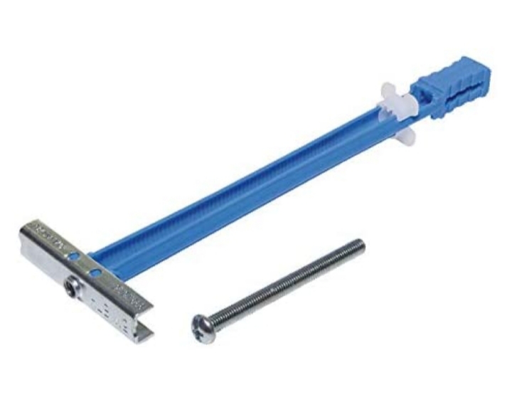

    Mit Magnet die Profile finden und mittig anzeichnen.
    Wenn es symetrisch passt Winkel direkt am Profil befestigen
    Sonst Brett oder Latte oben quer an den Profilen befestigen und Schrankwinkel dann da dran.
    Für beides Hohlraumdübel verwenden ca sowas
    Mach mal Foto von der Wand und zeichne das Bett ein und die Profile
